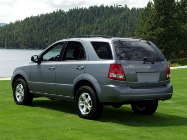

Всем доброго времени суток! Мужики, нужна помощь по поиску заднего бампера. У меня Соренто 2002 года выпуска, канадец. Всё дело в том что у меня авто без боковых молдингов, а те что мне предлогают хоть и дорестаил но они все именно с машин на каторых установлены молдинги и задние бампера в районе колеса с более выражеными выступами. Где можно такой найти б\у и если уж на крайняк новый?

видимо это у тебя бампер достался с машины как у Михаила... без пластикового обвеса.

Exist даёт это:
866113E000XX КРЫШКА В СБОРЕ-ЗАДН. БАМПЕР 1 02.12.02 - 07.05.06 Цена
866113E010XX КРЫШКА В СБОРЕ-ЗАДН. БАМПЕР 1 02.12.02 - 07.05.06 GARNISH; Цена
866113E020XX КРЫШКА В СБОРЕ-ЗАДН. БАМПЕР 1 02.12.02 - 07.05.06 LAMP-FOG(RR); Цена
866113E030XX КРЫШКА В СБОРЕ-ЗАДН. БАМПЕР 1 02.12.02 - 07.05.06 LAMP-FOG(RR),GARNISH; Цена
Твой вариант 1: ни катафотов, ни обвеса, возможно ещё 3: с катафотами, но без обвеса (не ручаюсь) --- дешевле, чем 1

Спасибо конечно за варианты, но посмотрев цены я решил как нибудь слепить свой, если конечно б/у не найду.

а чем отличается 3 -й от 4-го бампера?

3-й не предназначен для бокового пластика (обвеса), т.е. не под пластиковые расширители арок.

а если у меня колесные арки под пластиком то значит 4-й вариант надо брать?

Да
