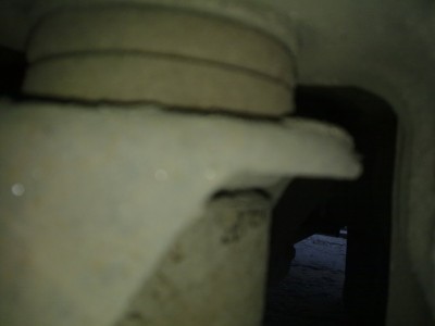

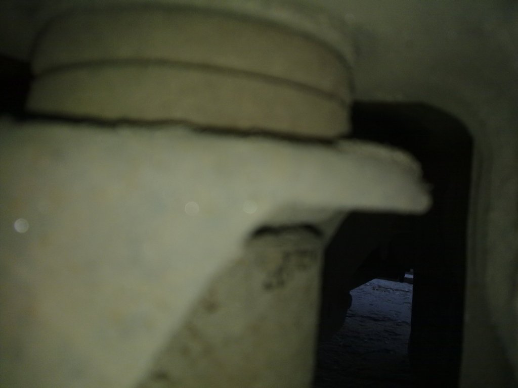

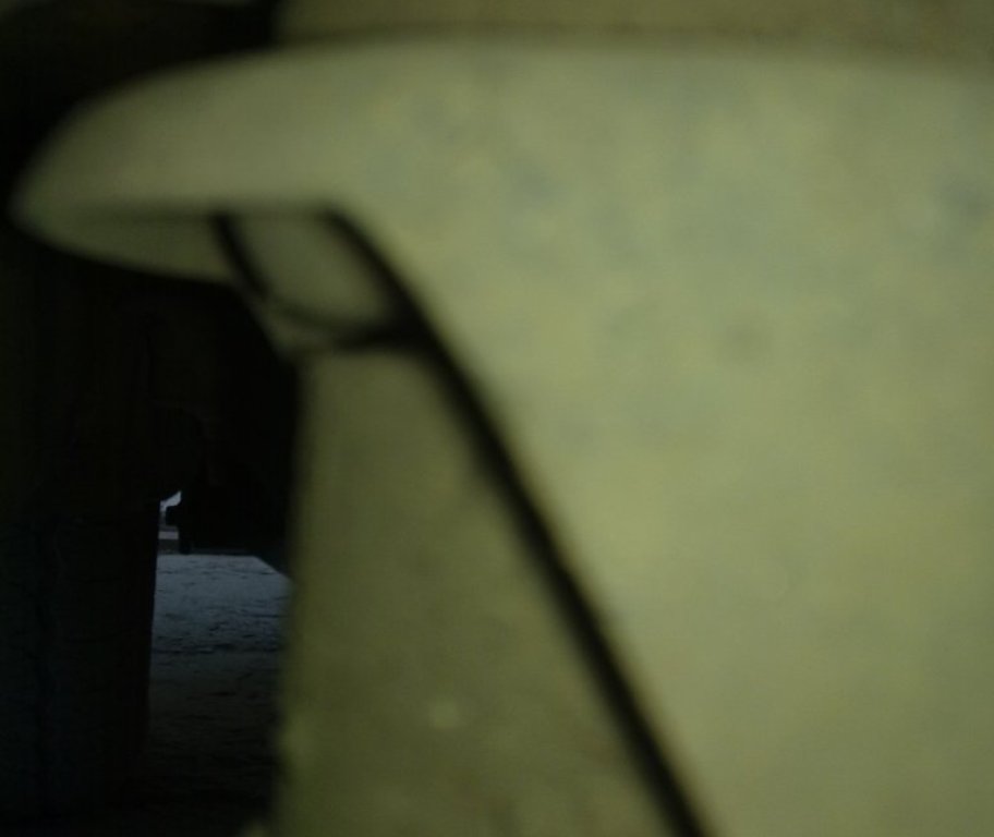

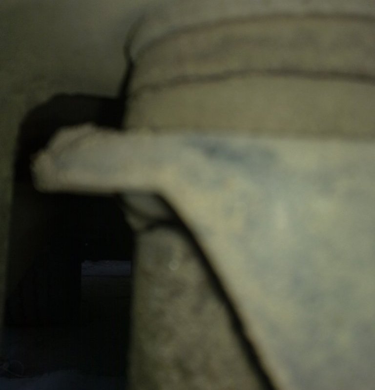

Сообщение netoka » 08 июн 2011, 08:53
Всем доброго!
Надеюсь, поможет.
левая подушка - вид спереди
чуть поближе
вид сзади
правая - вид спереди

Re: Подушка рамы ( кузова) дорестайл
Сообщение VVS » 08 июн 2011, 11:09
Большое спасибо .

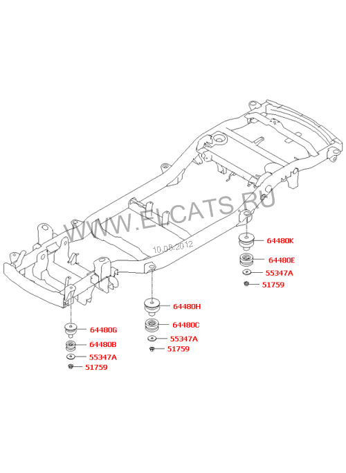

Сообщение Roman73 » 26 окт 2015, 16:58
Добавлю ещё такую картинку

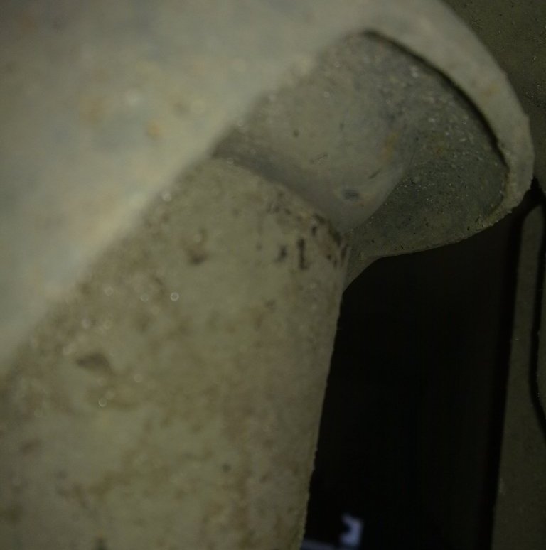

Добавлено через 8 дней 23 часа 56 минут 13 секунд:
Начнём от носа авто. Первые две прямо под передним бампером, около буксировочных петель.
Правая
Левая - симметрично.
Следующие две за передним колесом (по задней кромке переднего крыла)
Правая
Следующие две практически по центру рамы (по задней кромке передней двери). Дальше, перед задними колёсами ещё две.
Правые
Левые - симметрично.
Ну и последние две находятся под задним бампером
Правая (на фото как раз кромка бампера)
Добавлено через 59 секунд:
Всё срастается с картинкой из мануала.

Re: Подушки рамы
Сообщение Nikolay0812 » 01 авг 2016, 21:57
Roman73 писал(а):Всё срастается с картинкой из мануала.
Это схема для ДОрестайла,где действительно 10 подушек.
На рестайле -8штук(как я и писАл Тема: Стук в районе левой ноги, Сообщение #1491267, Автор: Nikolay0812)
Сегодня в очередной раз в этом убедился,когда снова попытался протянуть подушки.
Увы,лимит на подтягивание-исчерпан.Нижняя шайба упирается в втулку.
Думаю теперь чем уплотниться(а то что то машина немного расхлябанная стала).И причина-подушки 99,9% :(
