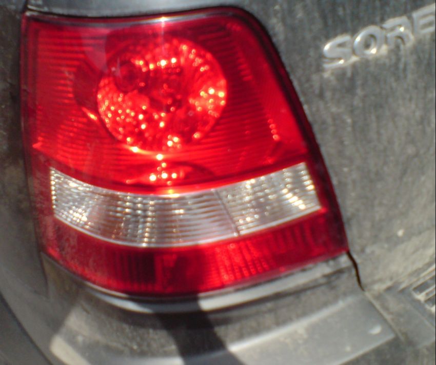

Добавлено через 1 день 22 часа 51 минуту 14 секунд:
вот родной фонарь (задн правый)

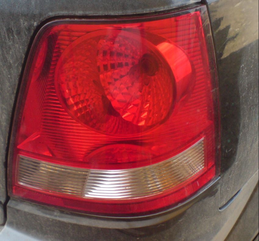

Добавлено через 5 минут 22 секунды:
а вот поставленный фонарь (задний правый с противотуманкой)
Добавлено через 1 минуту 49 секунд:
отличаются размерами отражателя стоп-сигнала
