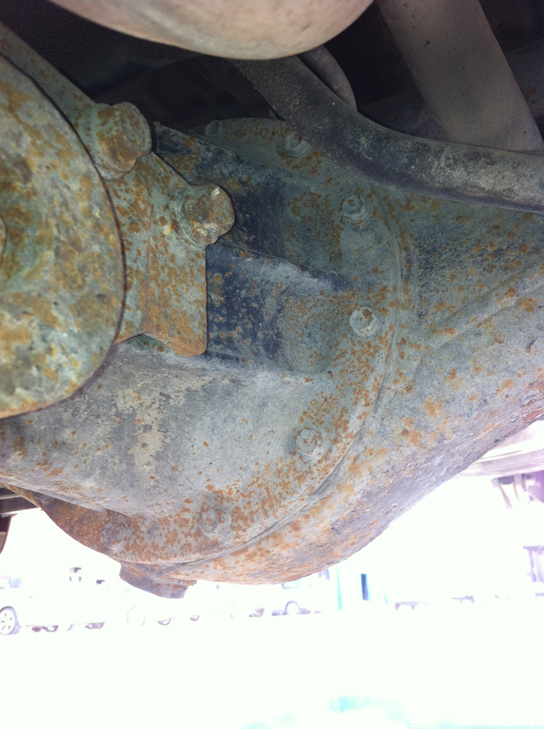

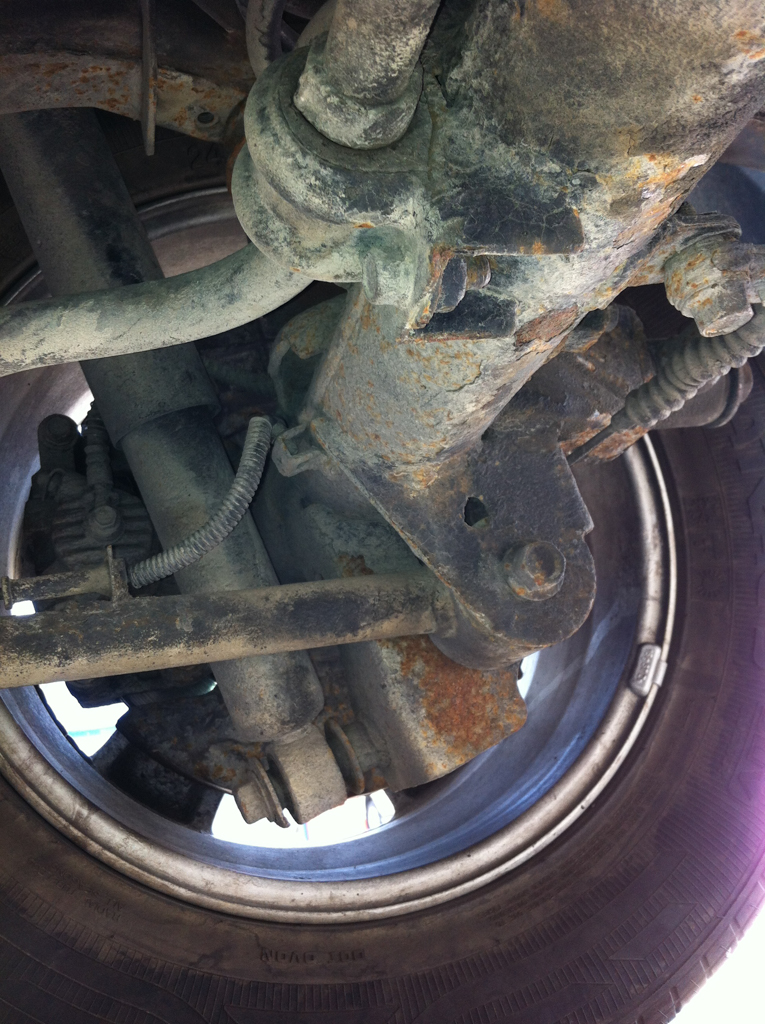

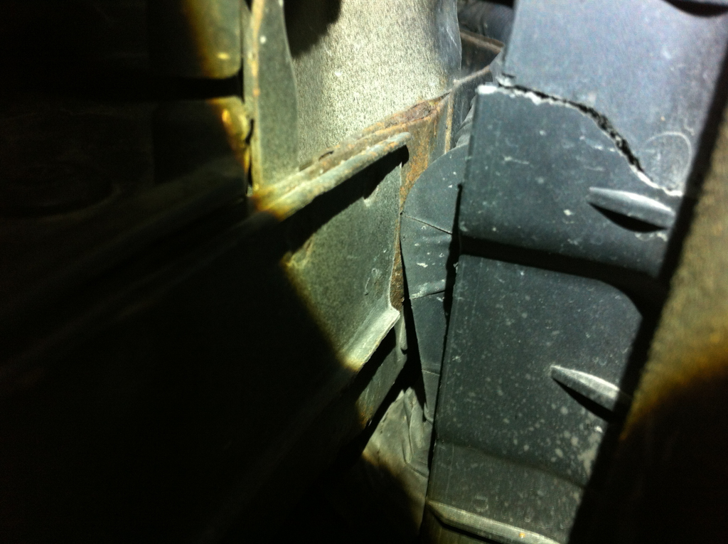

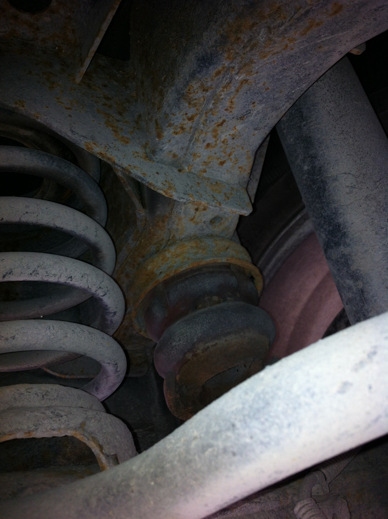

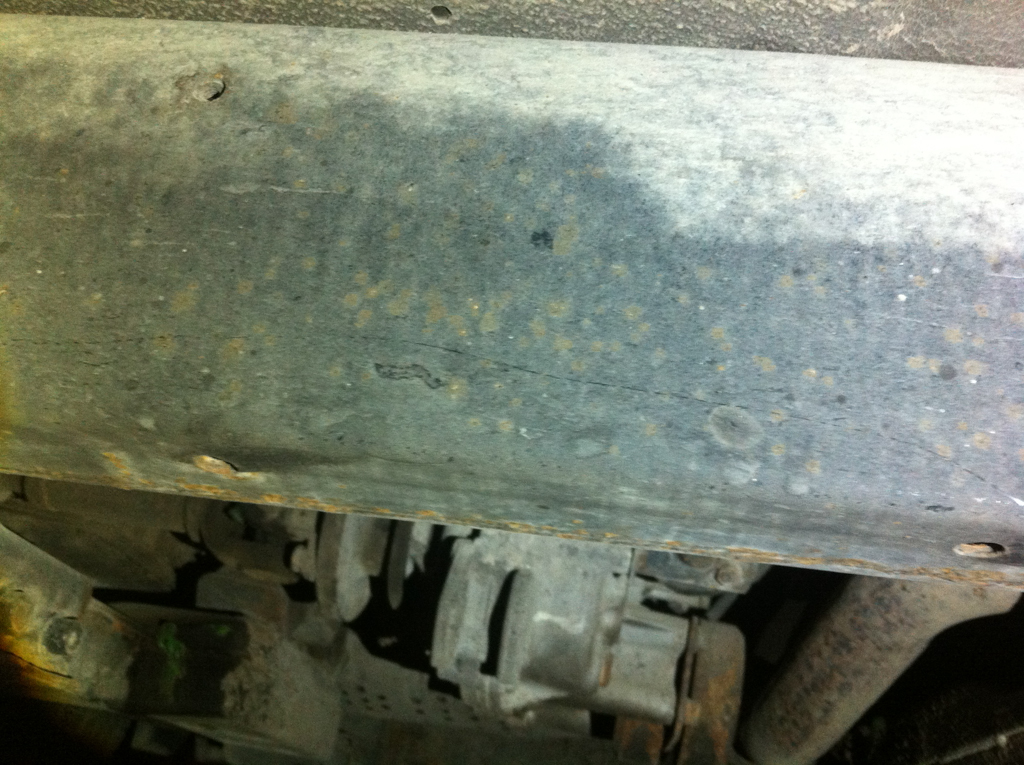

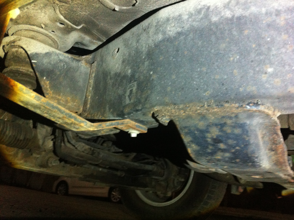

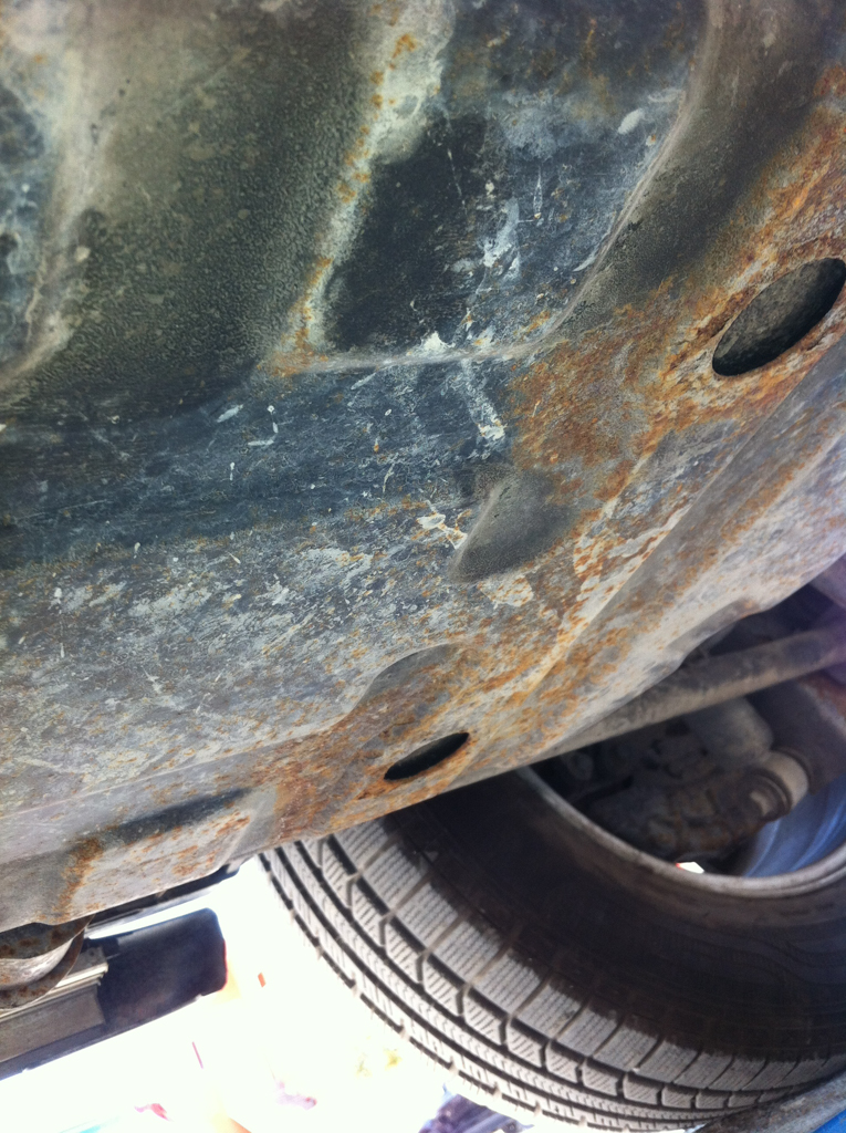

снял на скорую руку как смог, но общую оценку можно дать. Самая плохое что я видел это то, что в переди окодо крепления кузова к раме, а сфоткать не смог и уже не знаю когда получится.
Добавлено через 42 минуты 48 секунд:
забыл что где снимал, опишу как смогу

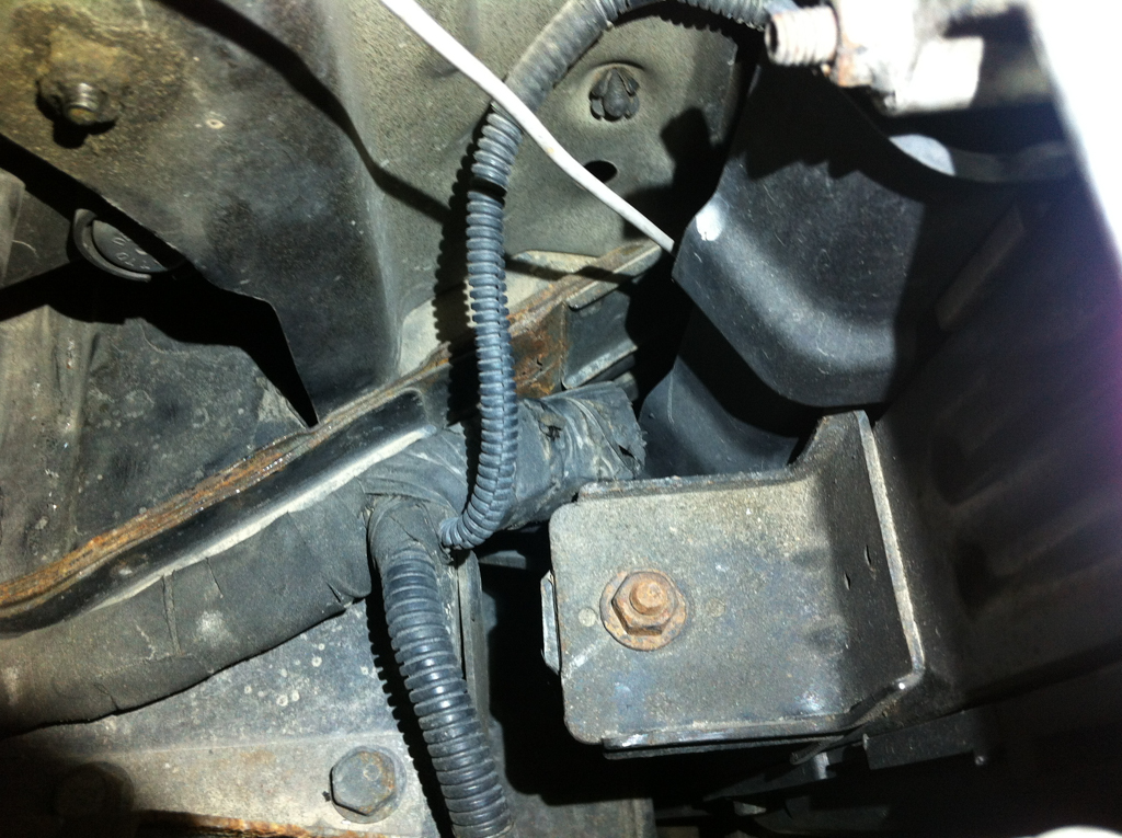

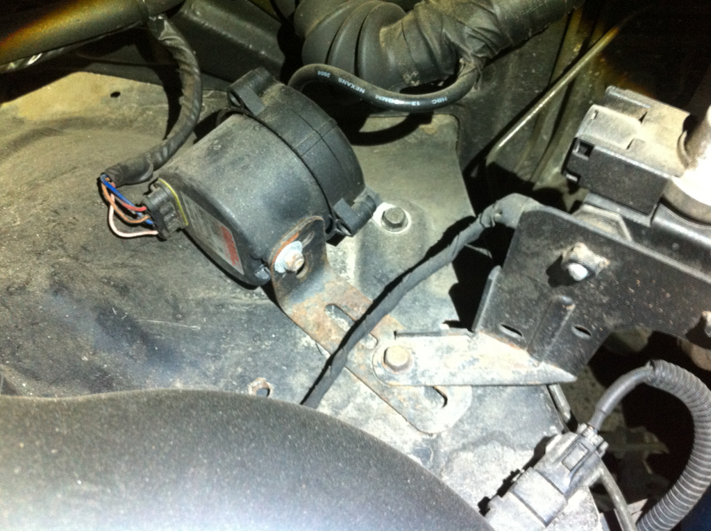

вот такая же планка справа, ракурс сверху.(внизу фотки акум стоит,на фото не видно)
ржавчина на какой-то планке, ракурс- телефон перед радиатором кондея в плотную и равернул телефон налево, таже самая планка есть и с права токо там ракурс сверху

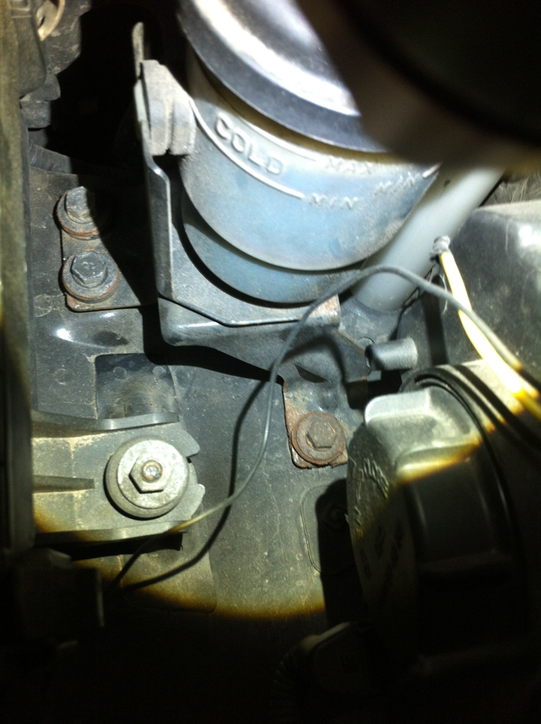

на дорестайлах на этом месте расш.бачек, болты гайки ржавые

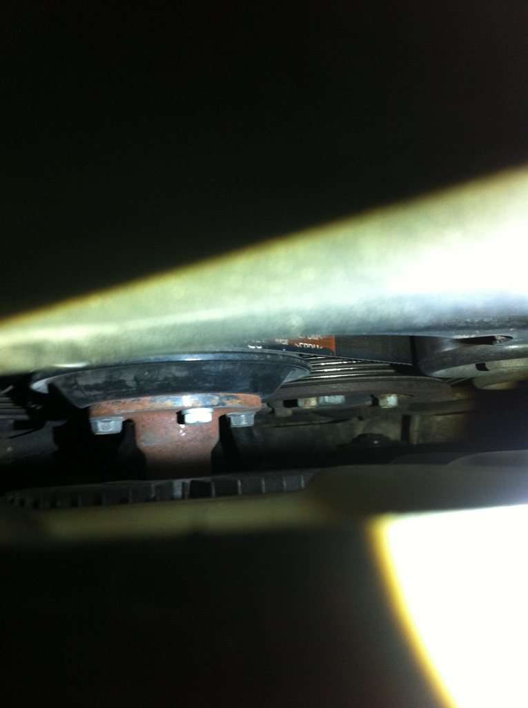

один из шкифов на движке
защита топливного бака

Ничего криминального не увиде. Похоже машина долго стояла. Мост, некоторые участки рамы можно зачистить корщеткой на болгарке и покрасить краской с противокорозийными добавками.

DiCh писал(а):Ничего криминального не увиде.
Согласен с Дмитрием, у себя раму и мост вымазал топочным мазутом, если красить через год опять то же самое будет, да мосты ржавеют и на спортаже, вроде наши (русские) отливают и они не ржавеют, а эти обрабатывают на станках и вот результат. :cry:
