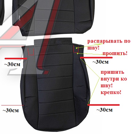

Сообщение Saybb » 30 апр 2014, 07:55
эластичностью как минимум, полиуретан на морозе задубеет и сворачивается
и да в автопилоте чехлы на рестайл
на задних сидушках не совпадают прорези под кнопки
это конечно не беда, но все же.
еще очень плохо сидит водительская нижняя часть, но это видимо только на электро сиденьях, там стык низа с верхом по другому сделан.
надо дорабатывать эту "накидку" еще пришивать веревки или крючки.
Добавлено через 6 дней 14 часов 13 минут 32 секунды:
доработал накидку водительскую
теперь не съезжает и т.д

а как доработал ?

фото сделать не могу щас да и не видно будет ни чего
попытался расписать все на картинке из инета
p.s. актуально только для электро сиденья! механика ставится без проблем!
