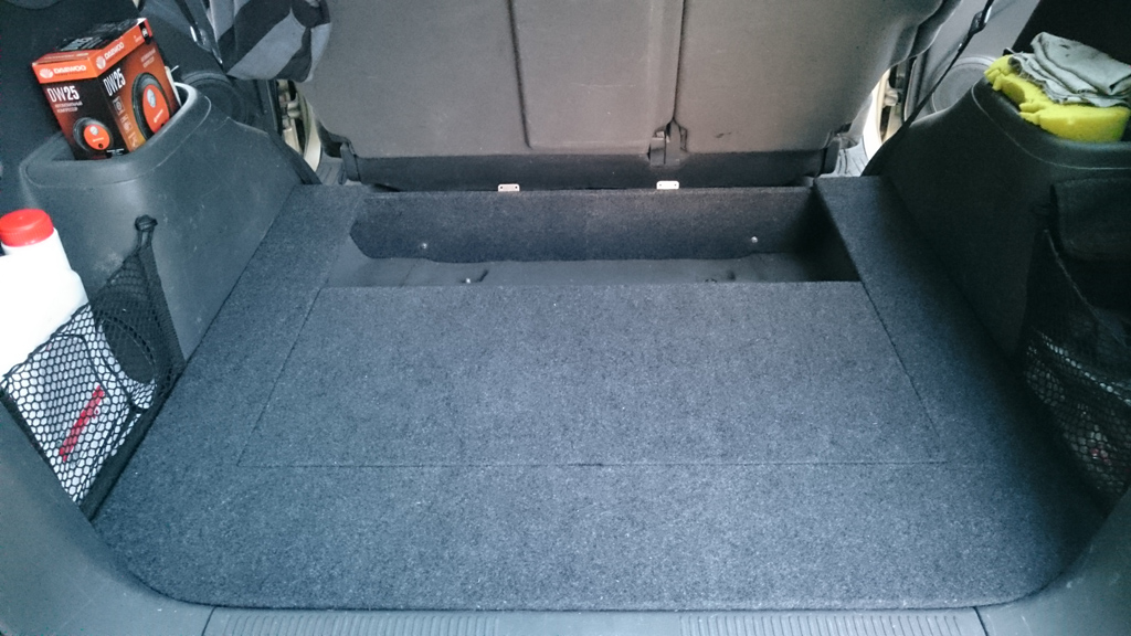

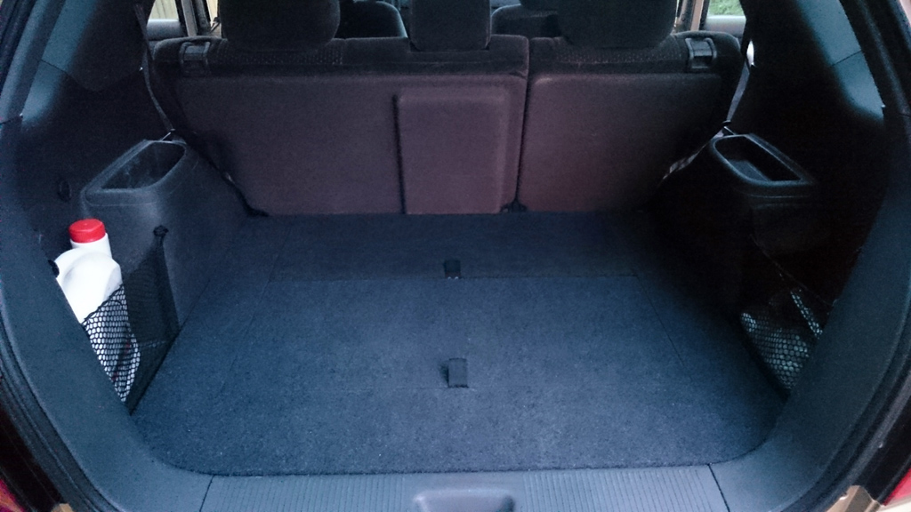

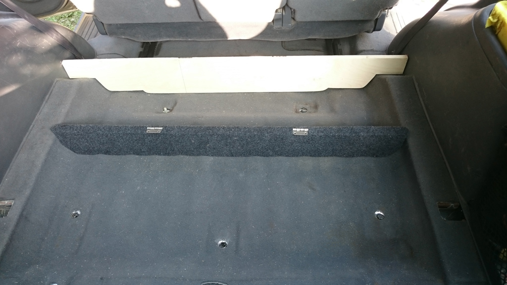

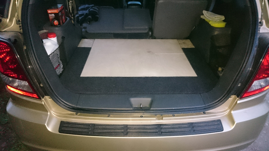

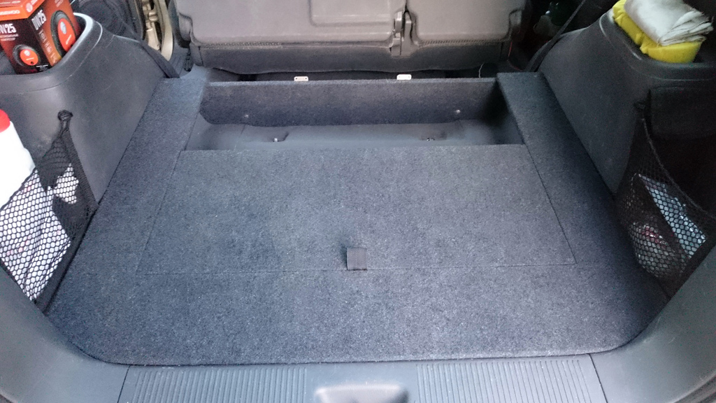

Дошли руки, наконец, до багажного отделения.
На место давным-давно убранного третьего ряда сидений сделана ровная площадка, с двумя отделениями под различную мелочь (огнетушитель, буксировочный трос, аварийный знак, аптечка, болонник и т.д.).
Теперь в картинках:

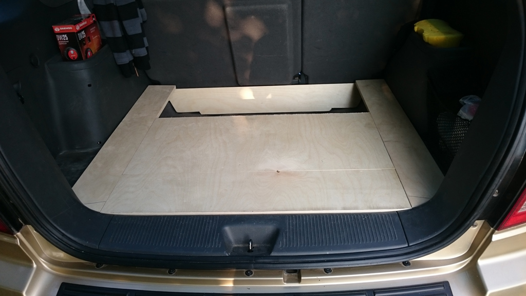

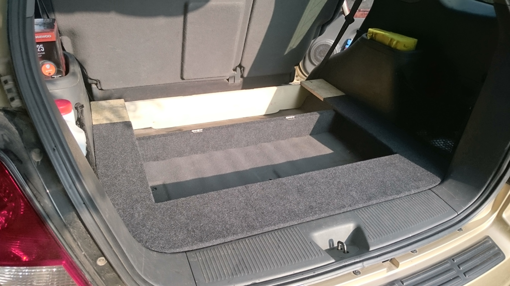

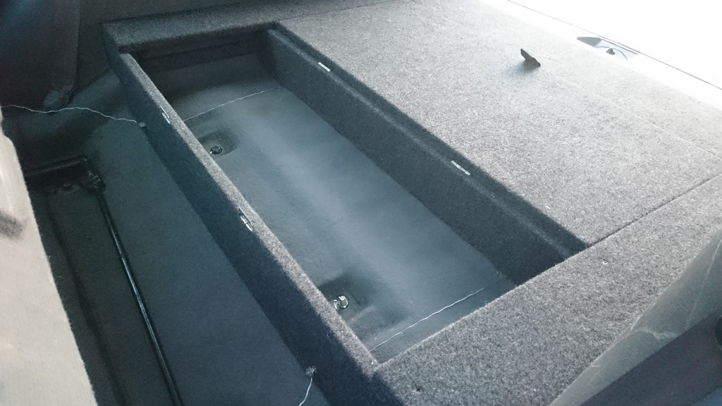

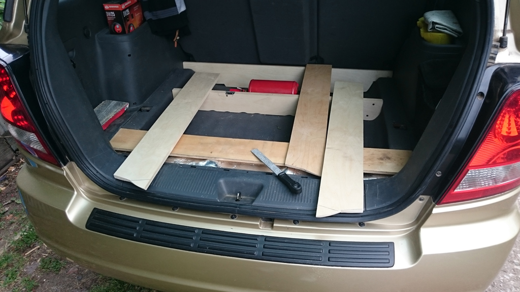

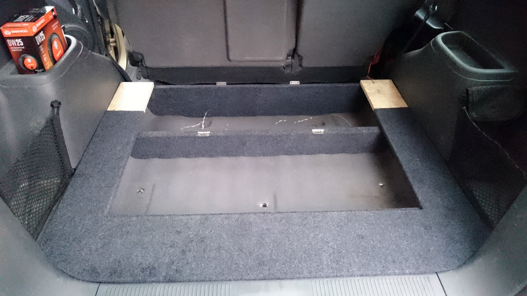

Продолжение.

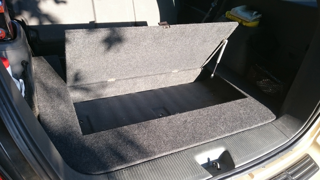

при помощи распорок и стального тросика, обеспечил жесткость конструкции. При необходимости, всё целиком очень быстро вынимается и так же быстро ставится обратно.
Использовал фанеру ФК - 15мм, карпет самоклеящийся.
Ящики открываются газлифтами.

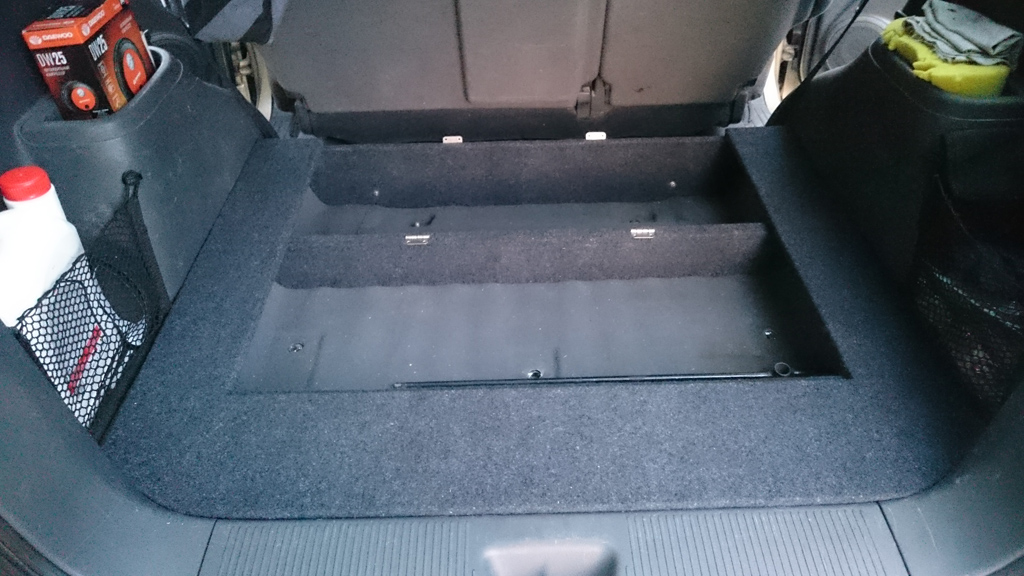

Всем здравия и доброго времени суток.
В 13 году я писал, как модернизировал себе багажное отделение и устроил спальные места. Тема: Тюннинг багажника и установка доп "бардачков"-рундуков

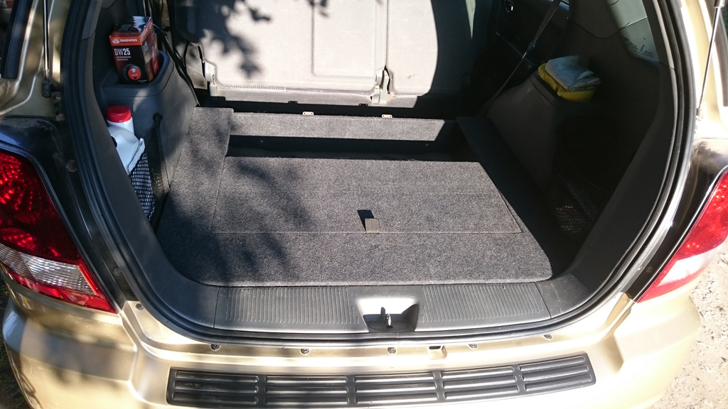

Время идет и ничего не стоит на месте. В повседневной жизни изменились приоритеты и 11 сантиметров багажного отделения было жалко на полу пустующий рундук.
Рундук был изменен на новый.

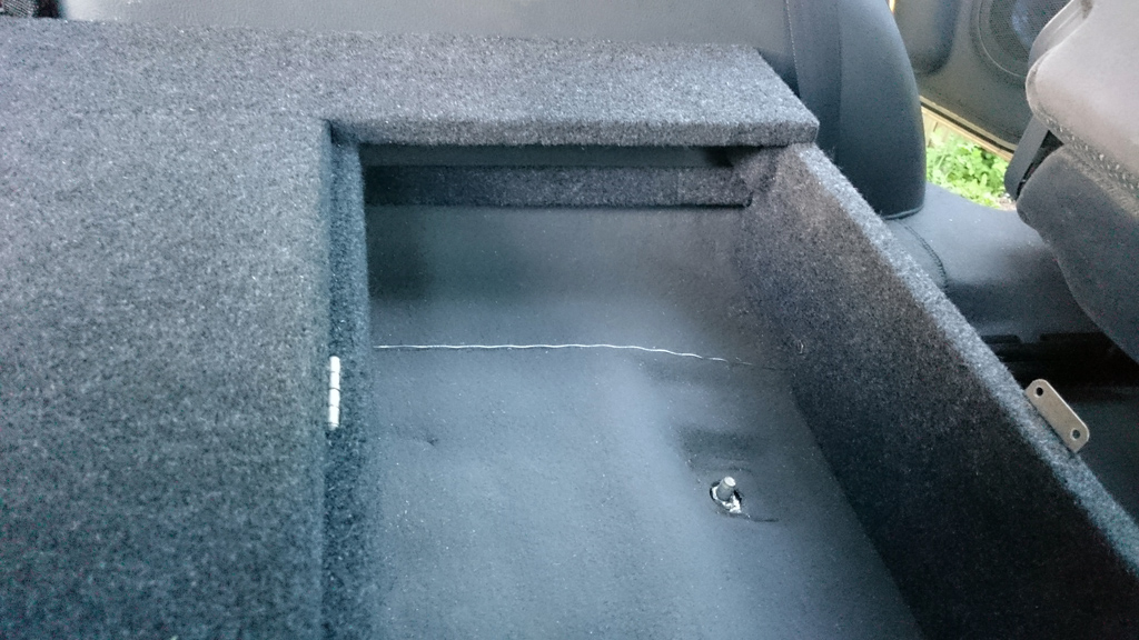

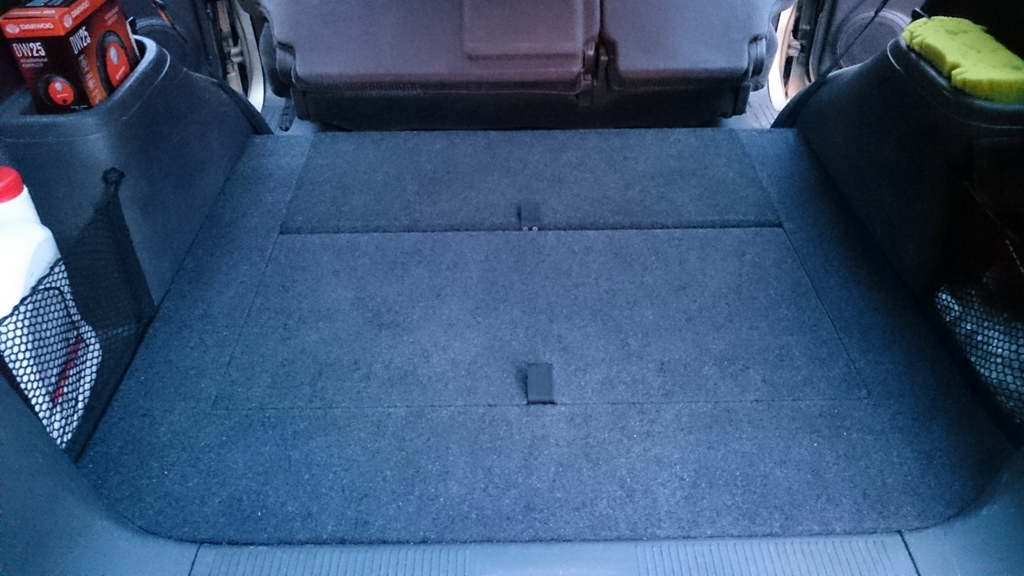

На выезды ставил старый, в повседневной жизни использовался этот. Но таскать то один, то другой, откручивать и прикручивать рацию, выкладывать и снова загружать содержимое надоело. Решил сделать вкладыш. За основу взят алюминиевый профиль. Соединяется он специальными креплением. Сами крепления вышли дороговато, но решил не мелочится - надо будет разберу и использую по другому предназначению. Плюс есть возможность поиграть высотой.
Фанеру прикрепил с помощью мебельных ввертышей и оптянул карпетом
Передняя часть полностью разборная и собирается очень быстро
