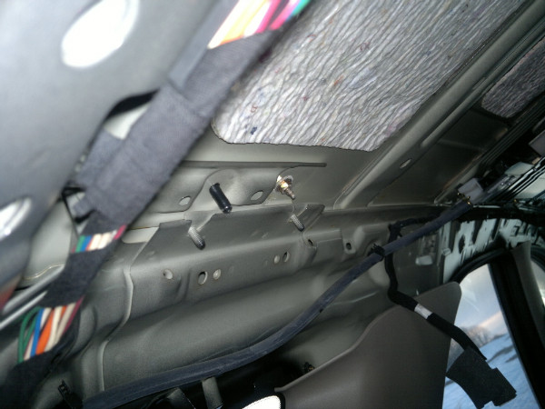

Для начала решилили отогнуть обшивку крыши на Соренте Дениса (у него чистокровный кореец с люком) Изображение и посмотреть на штатное крепление рейлингов с завода. Открутили с правой стороны ручки на потолке, сняли верхнюю опору ремня безопасности справа, за ним одна клипса. Затем солнечный козырек и две клипсы спереди. Этого оказалось достаточным, для того, чтобы отогнуть спреди обшивку и увидеть переднее крепление правого рейлинга.
Никаких усилений в штатном варианте нет!Просто просверлены дырки и закручены гайки с шайбами. Никаких пластин, ребер, ничего...

Все, обшивку больше ничего не держит. Сдвигаем ее максимально вперед, немного выгибаем вверх и вытаскиваем через багажник. Лучше с помощником, чтобы вы подгибали, а он вытаскивал.
Когда вытащим перед нами предстает такой вид:

На авте со штатными рейлингами, в месте входа рейлингов в крышу, стоят на точечной сварке кронштейны - усилители. Прямоугольной формы накладки, где-то 20х6 см. Могу сфоткать.
Может имеет смысл что-то типа них подложить ?
Или здоровенные в диаметре шайбы, чтобы при затяжке гаек не напрягать саму крышу и ее ЛКП .

Я написал как у корейца 2002 г.в., никаких кронштейнов-усилителей нет, все как у меня...
При нагрузке массой тела (можно оценить по фото) никаких деформаций нет...

На штатных вот такой кронштейн

повторю еще раз: на корейце 2002 года никаких дополнительных кронштейнов нет!!
