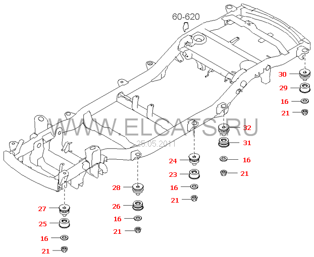

Подушка рамы ( кузова) дорестайл
Сообщение VVS » 19 апр 2011, 12:40
Подушка нижняя N3 (в районе окончания водительской двери ) не притянута к площадке рамы и имеет зазор приблизительно 4-5 мм.Так и должно быть , или верхние подушки уже просели ? Хотелось услышать , как у других владельцев дорестайла .

Re: Подушка рамы ( кузова) дорестайл
Сообщение VVS » 25 май 2011, 14:42
Номер каталожный 841553-3E000 . На www. exist.ru и т д
Сообщение Chief » 25 май 2011, 15:22
Спасибо большое!
Я весь каталог пролистал, но так и не нашел где, в какой группе запчастей находится эта схема.
Сообщение VVS » 26 май 2011, 07:17
На схеме под номером 23
