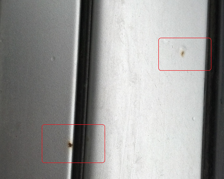

Друзья!
Посдкажите, как и чем бороться с точечно коррозией на Соренте, кореец.
Обнаружил 5-6 точек на передних краях крыши и передних стояках.
Фото проблемных мест прилагается.
Ярослав.

я с парой микроскопических сколов боролся так : на сухойи обезжиренный скол капля супермомента и все . уже 2 года держится. т.к. у тя не просто скол ,а уже ржавеет ,то я бы содрал ржавчину и залил клеем. кто-то докрашивает, кто-то мовиль пользует ,так что мой пособ не является единственнным и идеалььным

Надо достать ортофосфорную кислоту - именно кислоту, а не то что бодяжат в магазине под надписью против ржавчин.
На сухую помазать кислотой эти места - подождать минут 15 - ржавчина сойдет и появиться белая пленка - потом лучше подкрасить точечно и все будет ок.

На фото рядом с верхней точкой пузырек. Вероятно под ним тоже ржавчина. Если кислотой помазать, поможет ли? Или надо его вскрывать?

Если деталь была битой - то скоро там везде пузырки появятся и подобные точки. Если же нет - то кислота поможет, но нужен доступ к ржавчине - сверху краски мазать смысла нет.

MagicMan писал(а):Если же нет - то кислота поможет, но нужен доступ к ржавчине - сверху краски мазать смысла нет.
Т.е. все же вскрывать?
Просто у меня такие же точки есть. Т.е. дырка в ЛКП от удара камешком, и рядом вздувается пузырь. Предполагаю, что от скола ржавчина под краской лезет.

Я на предыдущей машине вскрывал нарыв такой жинкиной бормашинкой для ногтей. Она на аккумуляторе, в наборе камешек удобный. Аккуратно, до металла и крепкой краски пилишь - получается ровное маленькое пятнышко чистого металла. Потом преобразователь ржавчины или кислота, грунт (лучше с цинком) краска по коду в несколько слоев, лак и полировка. Такое пятнышко практически не заметно.

а краску как наносишь на маленькое пятно чтоб уровень по высоте с родной выдержать?

Как правило несколькими слоями с промежуточной сушкой.
