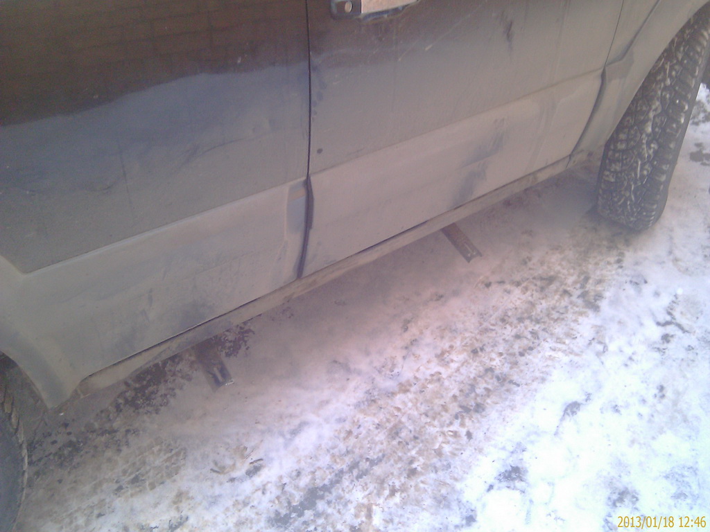

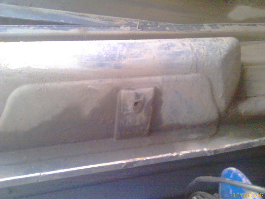

Снять подножки было сложно. Подножка крепится двумя Г-образными креплениями к кузову, снизу. Плюс еще саморезы под дверями.
Пытался открутить эти рычаги Г-образные от кузова. Не получилось. Прокручивается внутри кузова. Туда не добраться. Гайку крутишь, а крутится еще и болт. Шляпка у него внутри кузова где-то.

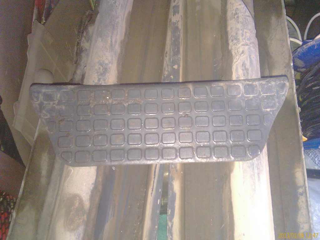

Пробовал откручивать этот же Г-образный рычаг от самой подножки. Аналогично, прокручивается. Отодрал резиновую накладку с подножки. Под ней шляпка болта. Никаким ключом не ухватиться. Шляпка толщиной 1-1,5 мм круглая, со срезами с двух сторон. Ломает пластмассу подножки и прокручивается.
Болгарка всему голова :) Срезал болты крепления на подножке. Там проще их заменить коль понадобится.
Да и вообще, пришел к тому, что мне эти подножки более не нужны. На 20 см как минимум занижают клиренс. Поломал уже все подножки.

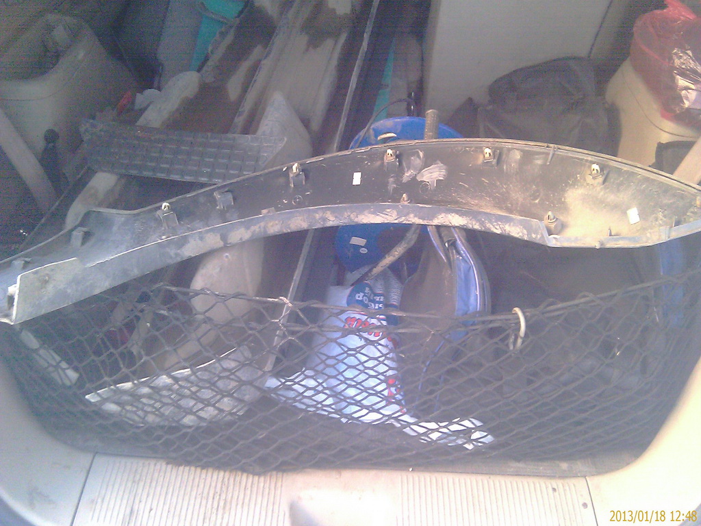

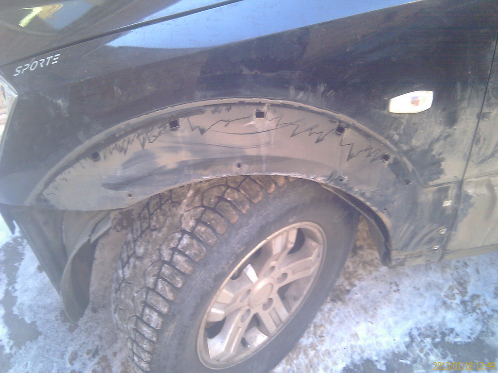

Заодно отодрал накладку переднего левого крыла. Пытался аккуратно, да не вышло. Часть пистонов вышло, а часть сломалась.

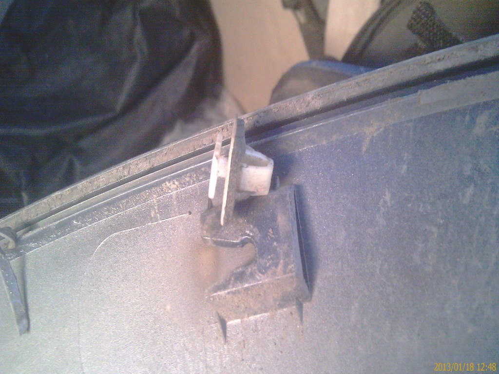

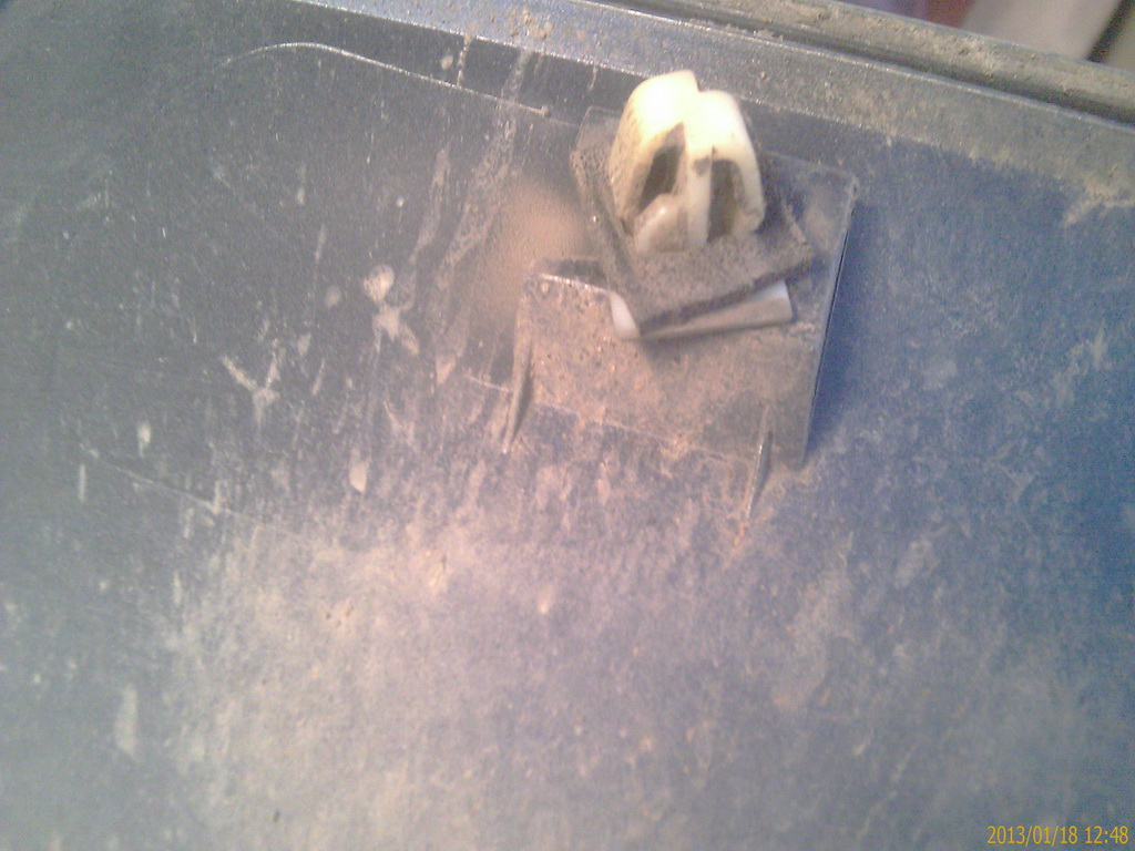

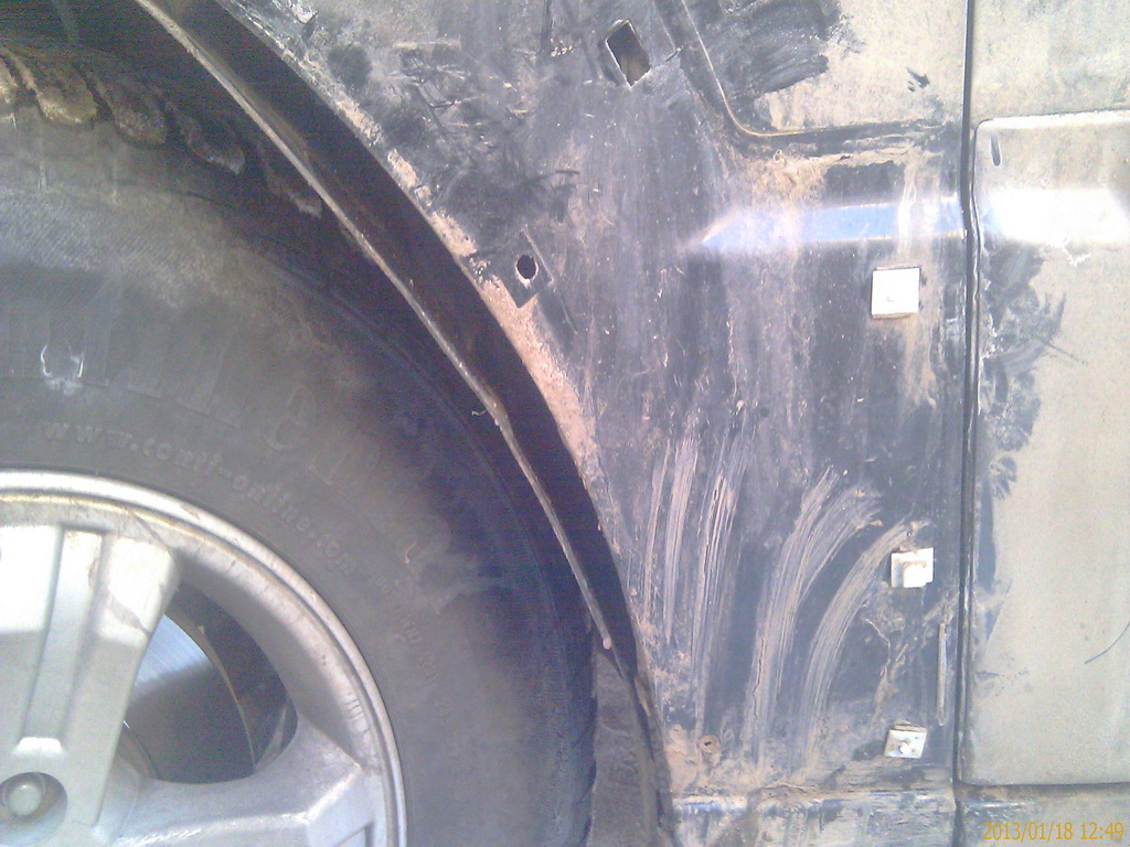

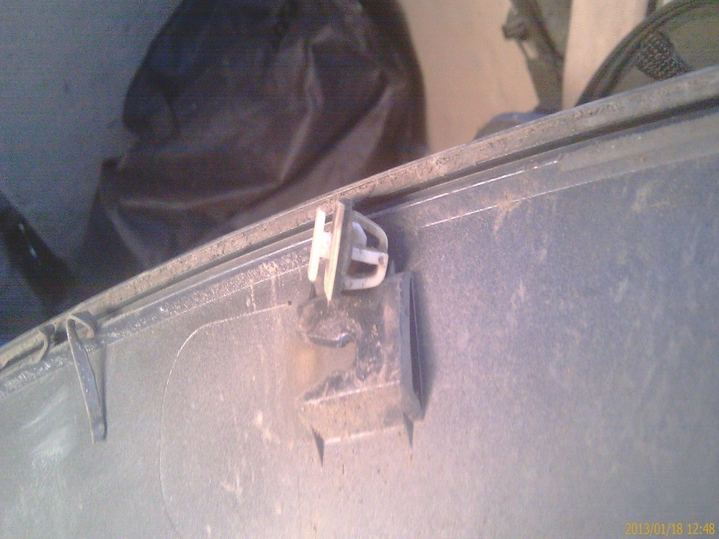

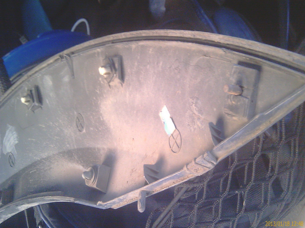

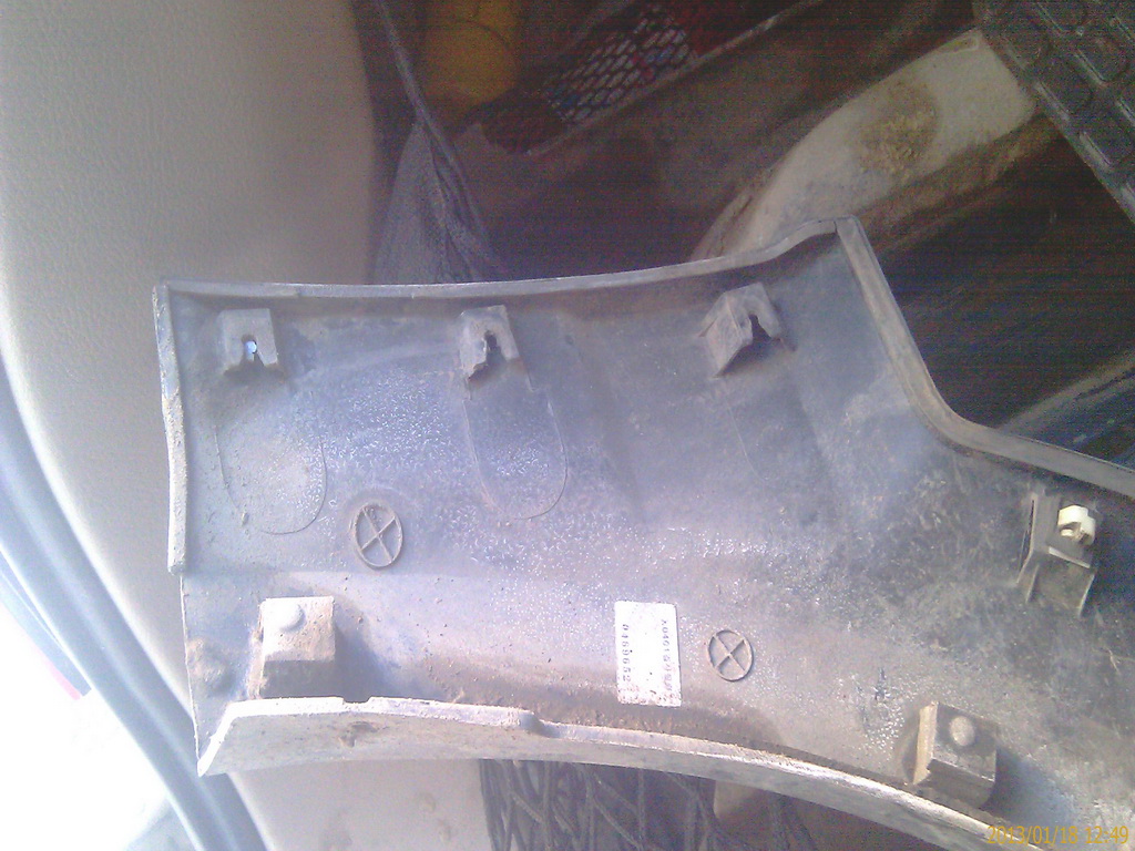

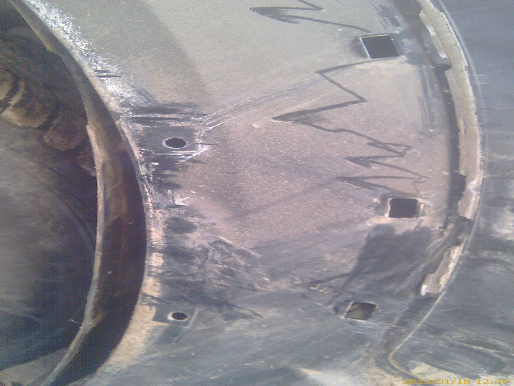

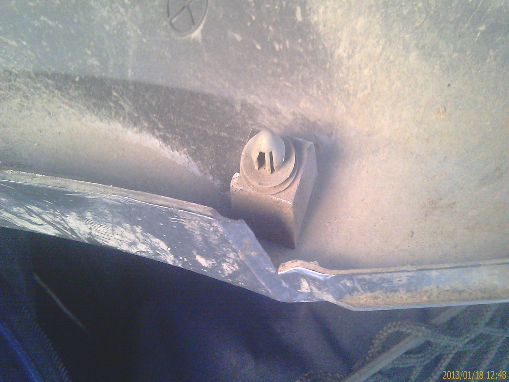

Процедура: Снял фару. Открутил локер, чтобы можно было отогнуть. За фарой от крыла раскрутил крепежную гайку накладки. На накладке есть два вида пистонов. Одни выщелкиваются, а другие ломаются. Чтобы снять ломающиеся, необходимо сам пистон с внутренней стороны крыла сдвинуть в сторону. Отверстия под них в крыле прямоугольные. Пистон чуток сдвигается рукой и потом его можно повернуть на 90 градусов плосками. Подлезть сложно конечно же. И так 4 пистона. Еще есть 3 пистона внизу крыла ближе к двери. В области нижнего кронштейна двери. Туда подлезть не смог. Вырвал, сломав пистоны. Сама накладка по верхнему краю сидит еще и на двухстороннем скотче.

Крепления пистонов внизу накладки. В области двери и подножек.
Этот же хитрый верхний пистон накладки двери.
Хитрые верхние пистоны-защелки накладки двери
Простой, один из нижних пистонов накладки
Передняя часть накладки. Справа виден болт крепления накладки к крылу. Откручивается он после снятия фары.
Накладка переднего правого крыла

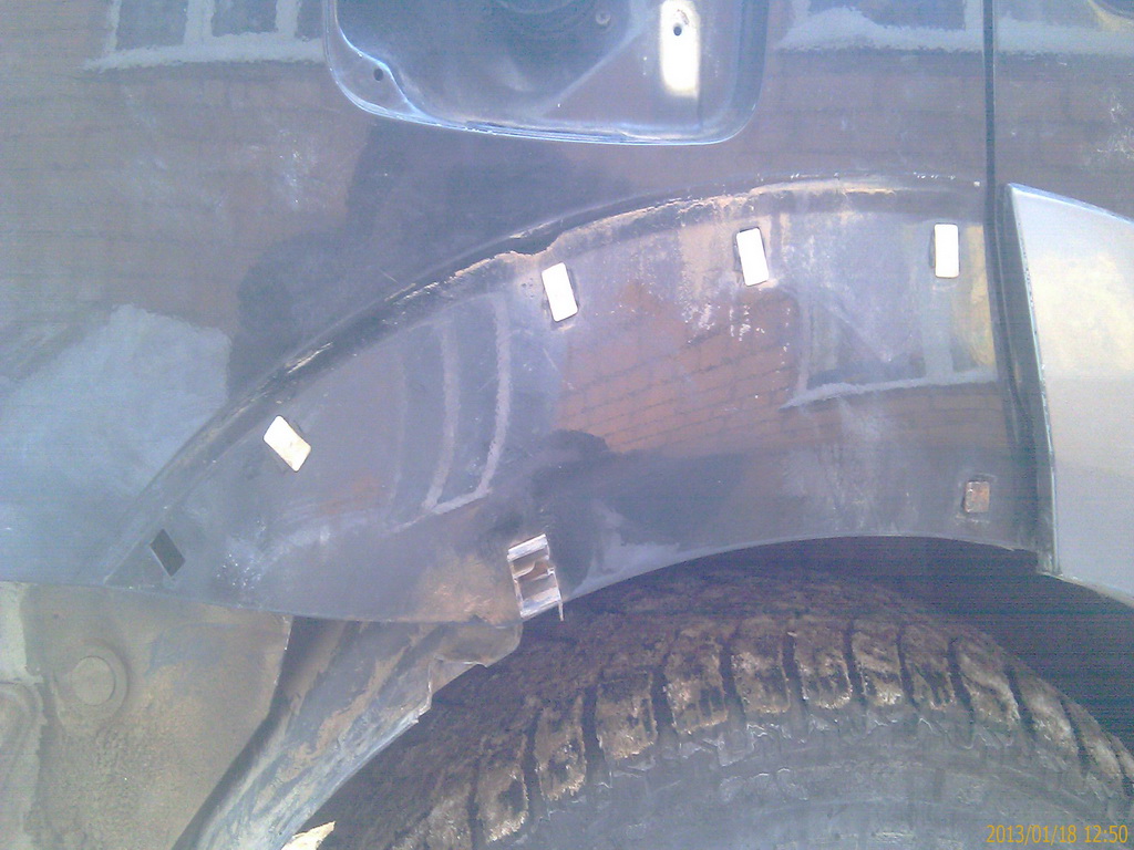

Переднее крыло. Отверстия пистонов накладки крупным планом.
Перднее крыло.
Заднее крыло после снятия накладки. Пистоны все поломались. Не церемонился с ними.
Место крепления Г-образного рычага к подножке. Болта нет, т.к. его срезал болгаркой, отрвал резиновую накладку подножки и он выпал. Потерял :)
Резиновая накладка ступеньки подножки. Отодрал, чтобы увидеть шляпку болта ,прокручивающегося.
Г-образные крепления подножки

Они многоразовые только в нашем понимании .
Для всех сервисов они одноразовые т.к. снять не сломав, практически не реально .
Мне из трех снимаемых элементов один сломали .
Запоксиполили и думали не замечу :) Теперь езжу с одной новой накладкой .

продолжение:
Переднее крыло. Низ крепления накладки. Рядом с дверью и подножкой. Эти пистоны сломались. Не смог их нащупать.
