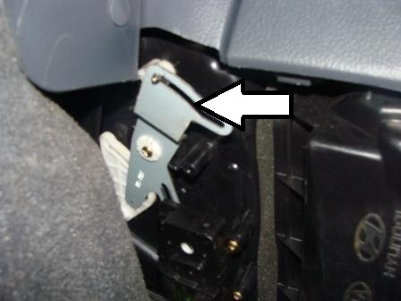

Сообщение Yakud » 05 фев 2011, 21:31
Находится под бардачком, над левой ногой пассажира. Что это за серая деталь и для чего используется?

Сообщение Yakud » 05 фев 2011, 23:30
т.е. она служит для переключения режимов заслонки?
если так, то почему при переключения разных режимов, положение этой детали никак не меняется.
Поднял этот вопрос, потому что при включении режима климата "в лицо" (при включении всех остальных режимов тоже)- дует только слегка теплый воздух, хотя температура двигателя рабочая. В чем может быть проблема?

Сообщение deka » 06 фев 2011, 13:31
наверное, потому что
а) она сдохла
б) сдохли мозги климата
с) проблемы с электропроводкой/предохранителями
Добавлено через 2 минуты 28 секунд:
ее снять и прочистить (заодно оценить состояние пластиковыз шестеренок) - 15 минут делов. я бы начал с этого.

Сообщение Yakud » 06 фев 2011, 14:41
Ок, спасибо! Как раз хотел спросить с чего лучше начать))

Сообщение w28888 » 06 фев 2011, 16:13
97226-3E001
