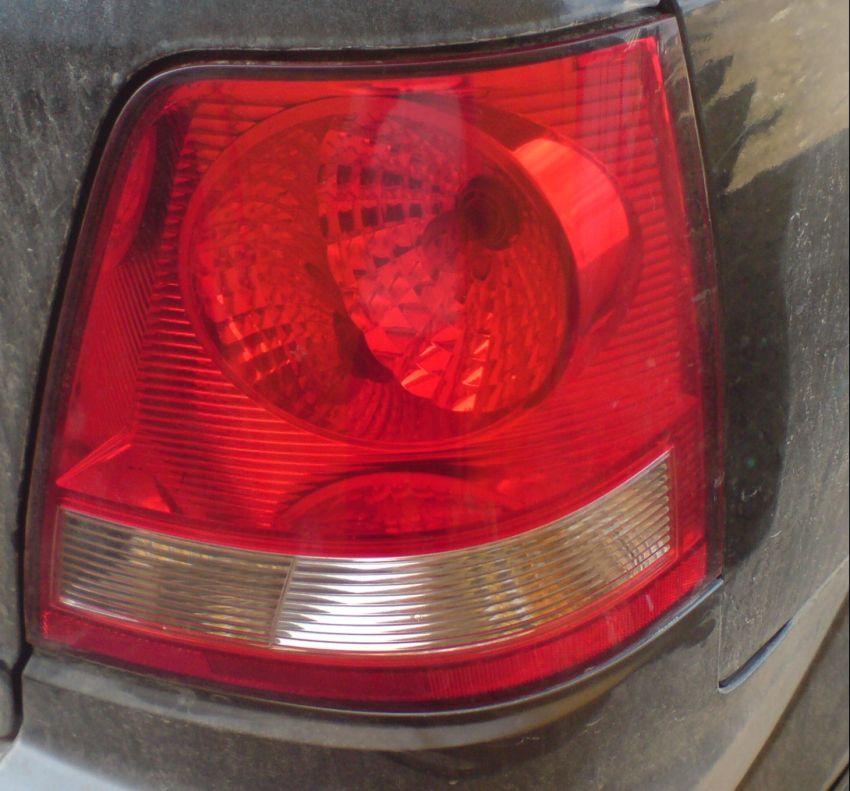

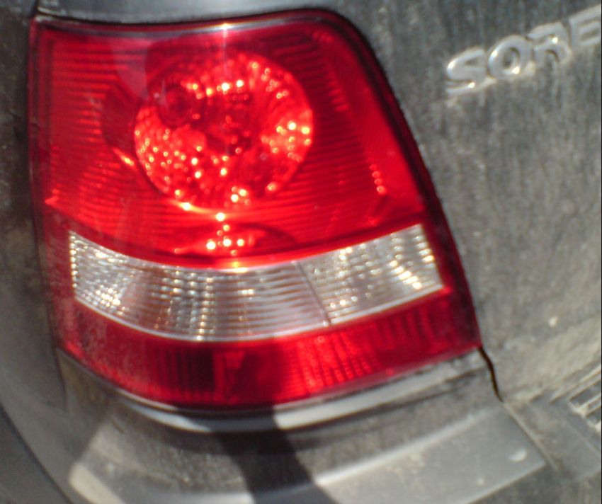

Я же написал что у меня стоит этот фонарь уже год как с ним езжу
Добавлено через 1 день 22 часа 51 минуту 14 секунд:
вот родной фонарь (задн правый)
Добавлено через 5 минут 22 секунды:
а вот поставленный фонарь (задний правый с противотуманкой)
Добавлено через 1 минуту 49 секунд:
отличаются размерами отражателя стоп-сигнала

Сообщение Giz » 07 май 2011, 23:04
фонарь 2005-2006 для европы,
а фишки на разъёмах совпадают, или отдельно провод тянуть будешь,
тогда бери любую кнопку и подключай :)
