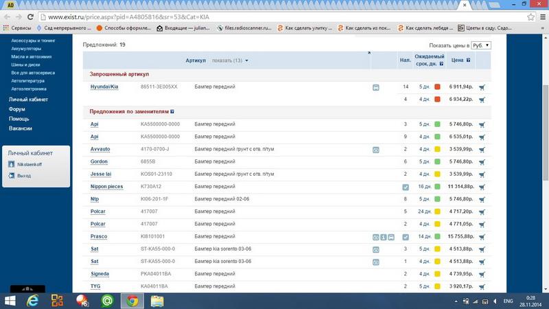

Попал три дня назад на передний бампер (только летом поменял). Как сказала супруга, кого-то обгоняла на проселке, и передом зацепила снег (скорее лед). Заметила уже когда около дома машину поставила. Заклеить, отреставрировать не получится - левой части бампера до туманки просто нет.
Обзвонил владивостокские конторы - везде нет в наличии, а заказов пока бакс скачет не делают. Посмотрел в экзисте, выдало вот это:
Изображение.
Кто-нибудь сталкивался с этими заменителями? Ценник интересный, но как бы не оказалась проблемной установка китайских аналогов. В общем жду совета бывалых :)

Сегодня взамен разбитого заказал себе бампер тайваньский (читай-китайский) TYG. До 31-го обещали подвезти, так что буду пробовать.

Если будешь заказывать оригинал, то еще факт что он прийдет. Мобис не является производителем, а всего лишь посредник. В прошлом году заказывал передний бампер, чекуха Мобиса была, но внутри в самом левом углу на пластике еще одна. API.
Подошел как почти как родной, снизу на клипсы только со второго раза попали.

Мой бампер TYG KA04011BB, под расширители, черный грунтованный, пришел и сегодня я наконец-то его установил. В общем, как бюджетный вариант - рекомендую.
По форме и размерам заметных отклонений от родного не обнаружено, кроме отсутствия отверстий под выдвижные форсунки омывателя, но об этом меня при заказе сразу предупреждали - такая модификация. Будем резать...
По креплениям спойлеров, туманок и пенопластового вкладыша - с родным совпадение полное. Клипсы попали без проблем, главное, не торопиться.
Толщина пластика сравнима с оригиналом, но по моим ощущениям он эластичней.
