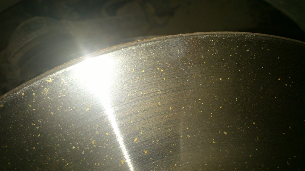

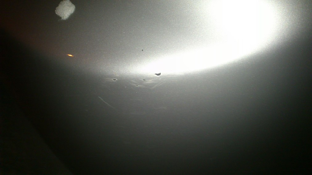

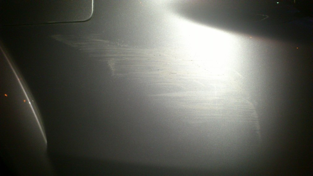

Сообщение VIT » 29 дек 2011, 20:15
машина хорошая но смутило 2 хозяина за столь короткий срок и пробег на обоих всего 26 ну и конечно, то что продает салон
цена то нормальная для такого аппарата, а салон он своего обычно не упустит и любит цену задрать...
вот похожее предложение http://cars.auto.ru/cars/used/sale/14063680-a2123.html
та же песня ПТС 08 год куплена в 09
вот фото коцок и тормозной диск передний на всяк случай
фотал мобилой поэтому как вышло...
