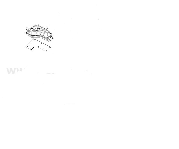

Решение пришло как-то неожиданно, само собой, а что если не дать бачку расширятся в нижней части, ну и соответственно провести дополнительную герметизацию.
Итак, решение задачи:
1. Вырезаем из листа металла 3-4мм толщиной (я так думаю и толстослойная фанера подойдёт) по профилю нижней части бачка пластину ( не забывайте про крепления бачка на штатное место) , после изготовления надо всю конструкцию попробовать приложить на штатное место.
2. Сверлим отверстия под крепёж в пластине и периметру бачка.
3. Подготавливаем металлические шпильки для стяжки (подойдут от детского конструктора).
4. Нижнюю часть бачка зачищаем, обезжириваем, наносим слой силиконового герметика (продаётся в любом магазине стройматериалов, я купил прозрачный с клеящим эффектом вверху надпись "МОМЕНТ" как на одноимённом клее, температурный диапазон от - 40 до +150 град, время застывания 3мм в сутки), толщина слоя около 7мм.
5. Ждём около 5-7 часов.
6. Прикладываем подготовленную пластину.
7. Стягиваем всю конструкцию подготовленными шпильками.
8. Всё, что лишнее выдавилось облагораживаем.
9. Ставим на место, на следующий день можно кататься.
Фото нет, потому как и не готовился ни к чему, так, от безисходности ковырялся в гараже.
Но что радует, уже неделю езжу - и "главное СУХО!" :) . Понимаю, что сотворил "колхоз" - но ведь работает пока :Yahoo!: , я думаю продержится до прихода нового бачка.
Попробовал изобразить небольшую схемку конструкции - может кто поймёт.
Всем спасибо за внимание.
