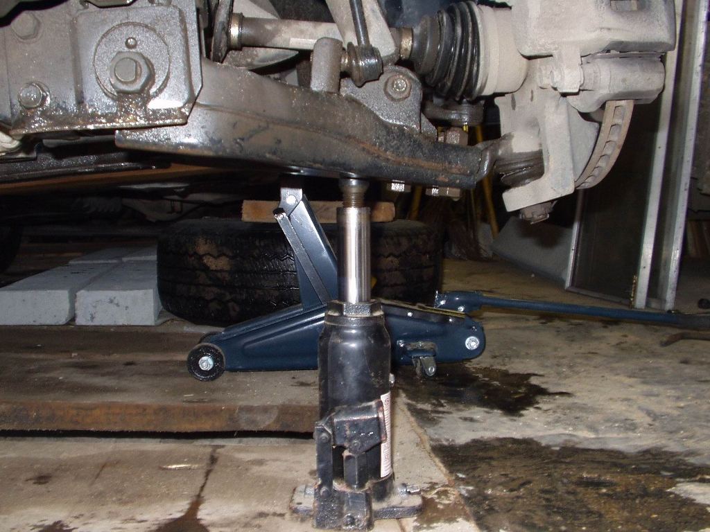

Первым этапом вывешиваем левую переднюю сторону авто домкратом, подставив его под раму.
Затем, подставив второй домкрат под нижний рычаг и поднимая, его разгружаем подвеску.

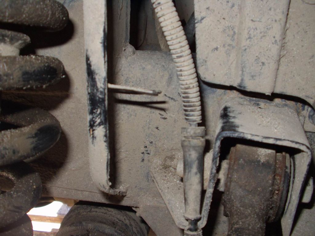

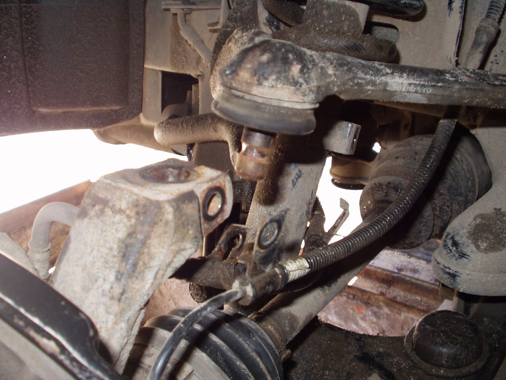

Откручиваем головкой на 14 стопорный винт верхней шаровой опоры, освобождая при этом крепления тормозного шланга и провода датчика ABS.

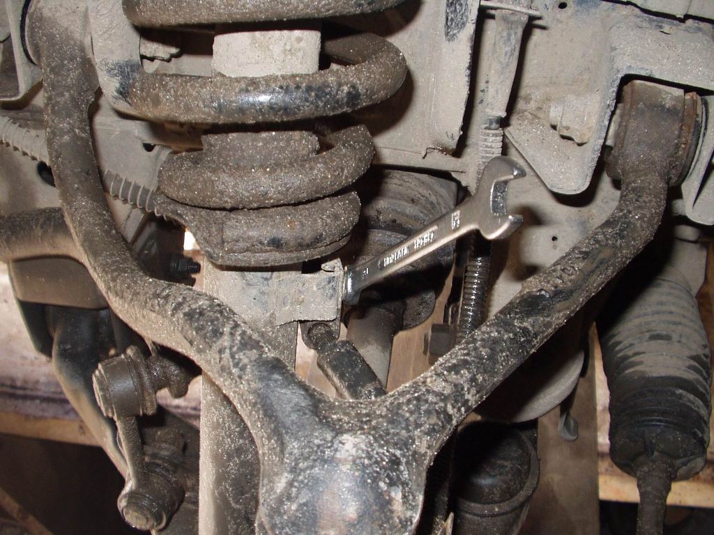

Далее освобождаем ключом на 12 крепление тормозного шланга к передней стойке.
Попутно вынимаем из крепления провод ABS.

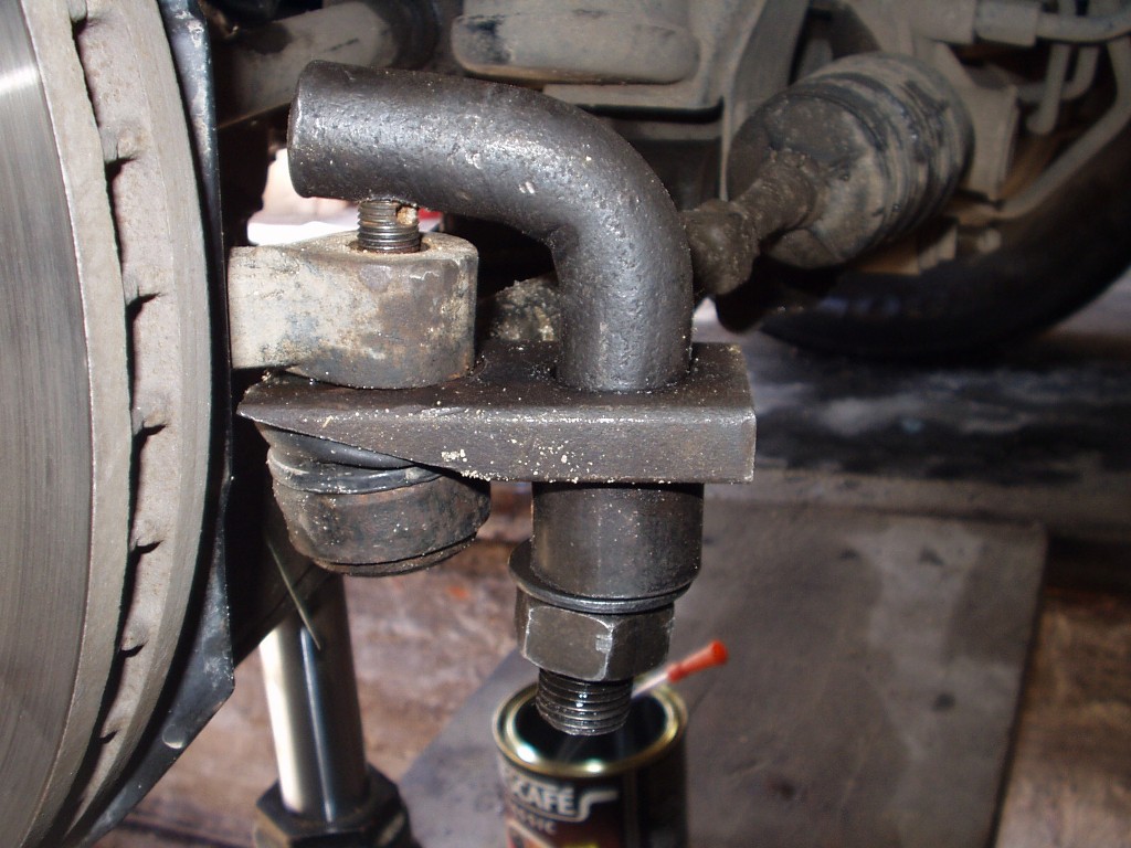

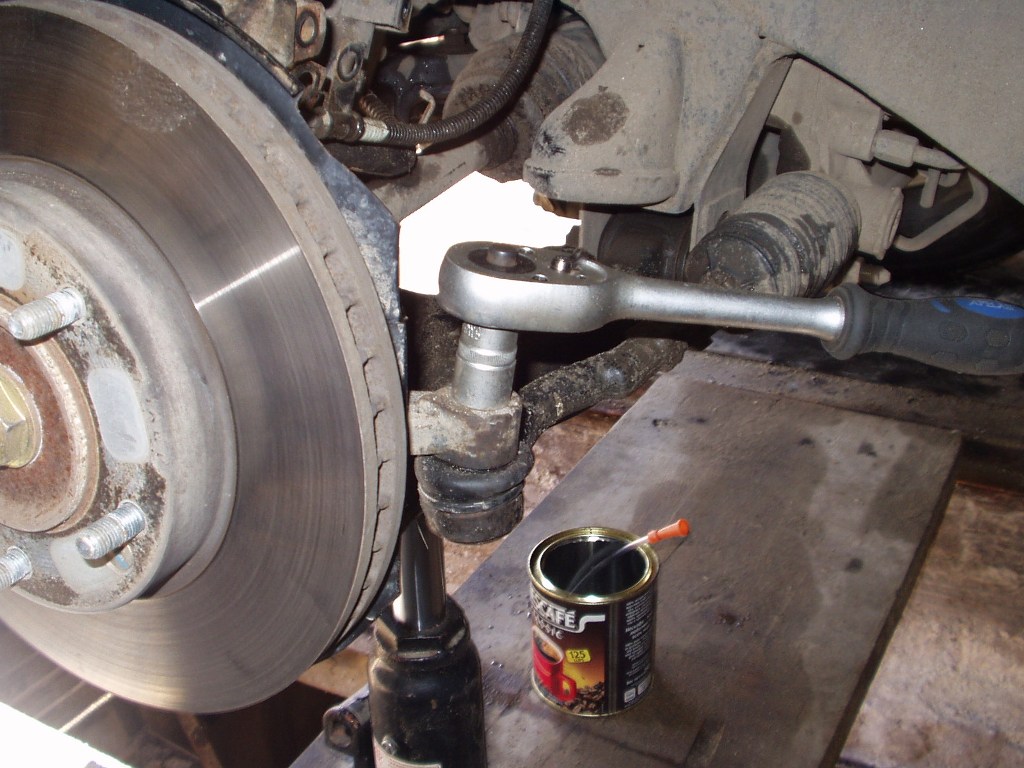

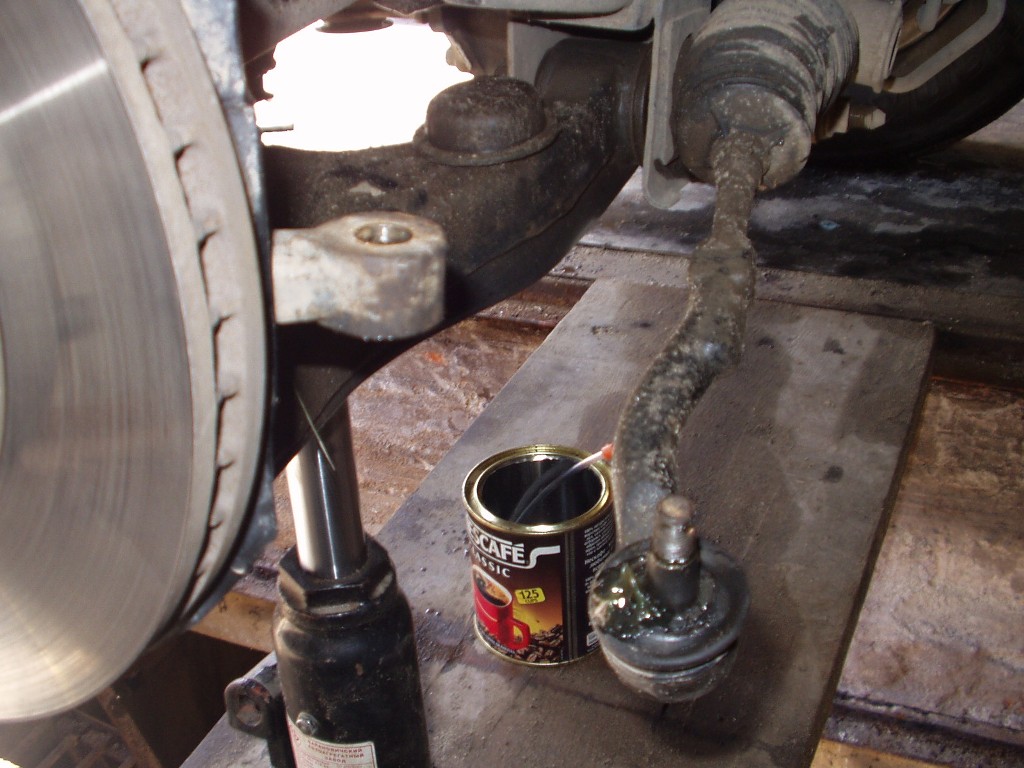

Затем расшплинтовываем и отворачиваем головкой на 17 гайку рулевого наконечника.
Рулевой наконечник выпресовываем съемником (продается в авто магазинах цена 245 руб.).

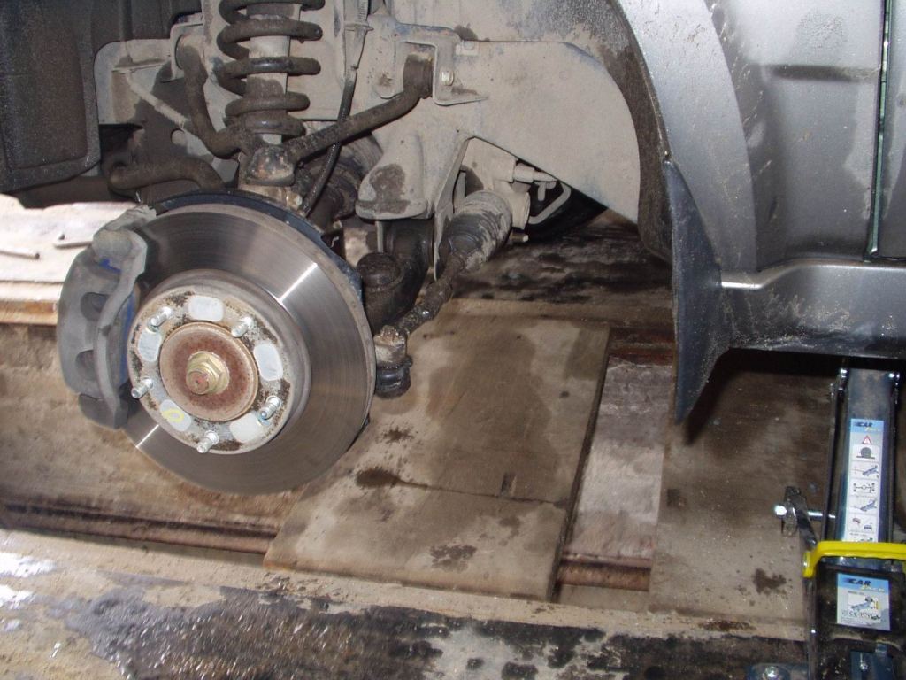

В результате:

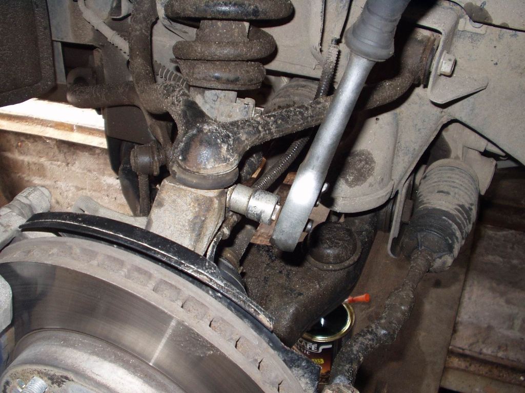

Легким постукиванием по верхней части поворотного кулака извлекаем из нее шаровую опору.

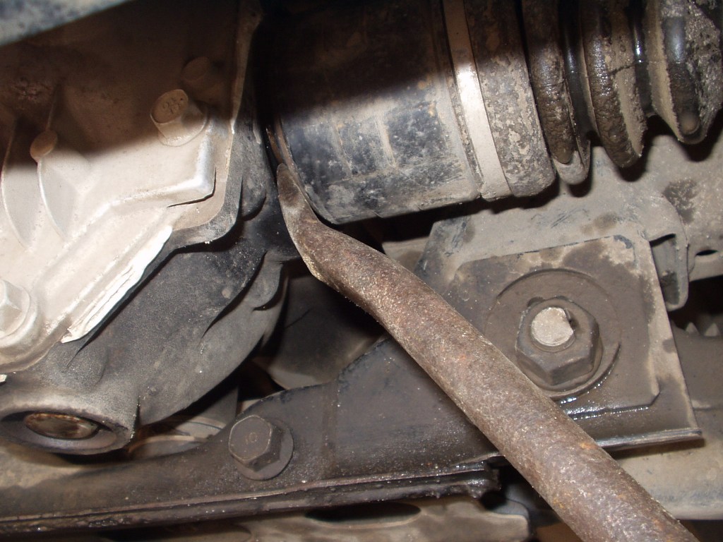

Далее вставив монтировку между картером моста и внутренней гранатой легко вынимаем привод из моста.
