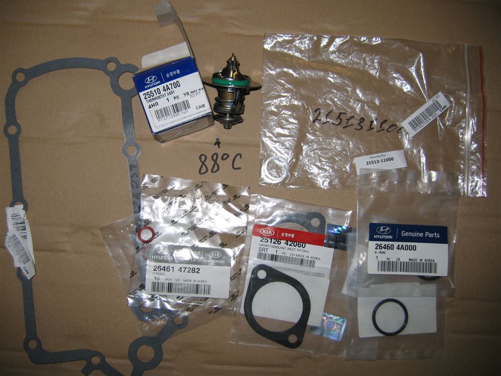

прокладки и термостат

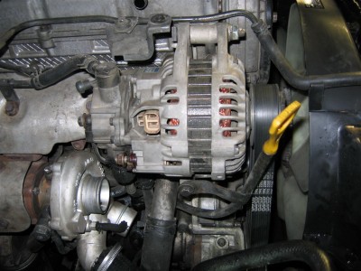

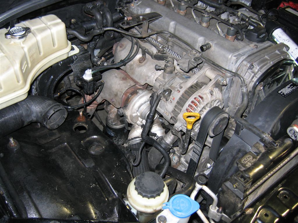

расчищаем место для работы - снимаем воздушный фильтр с патрубком

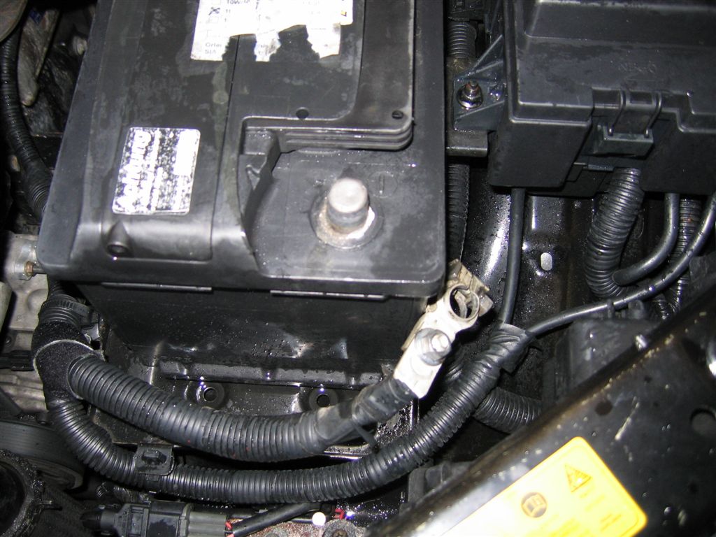

очень важная перед следующим действием фотография

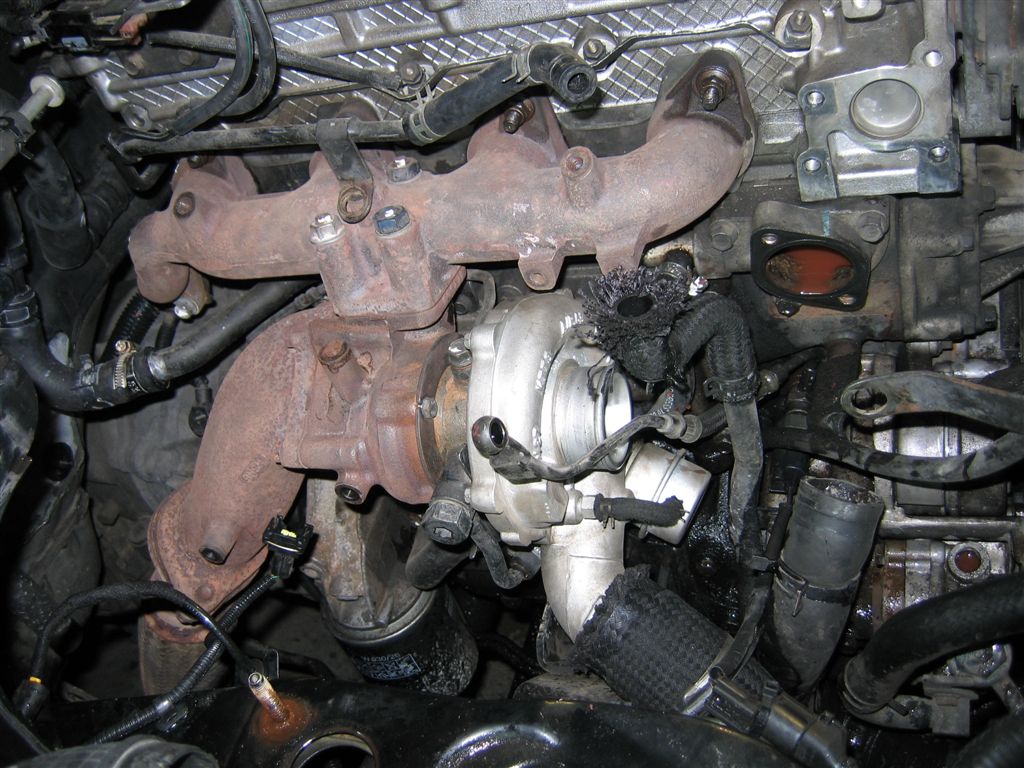

снимаем приводной ремень генератора и сам генератор с кронштейном крепления к головке

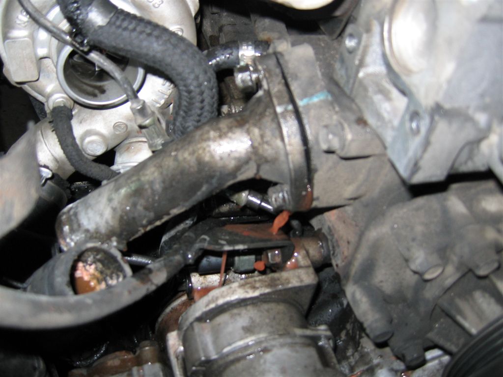

снимаем патрубок термостата - осторожно там полно антифриза

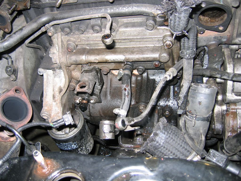

турбина + выпускной коллектор готовы к снятию - из патрубков ещё литра 2 антифриза надо принять
вот и конечная цель - теплообменник

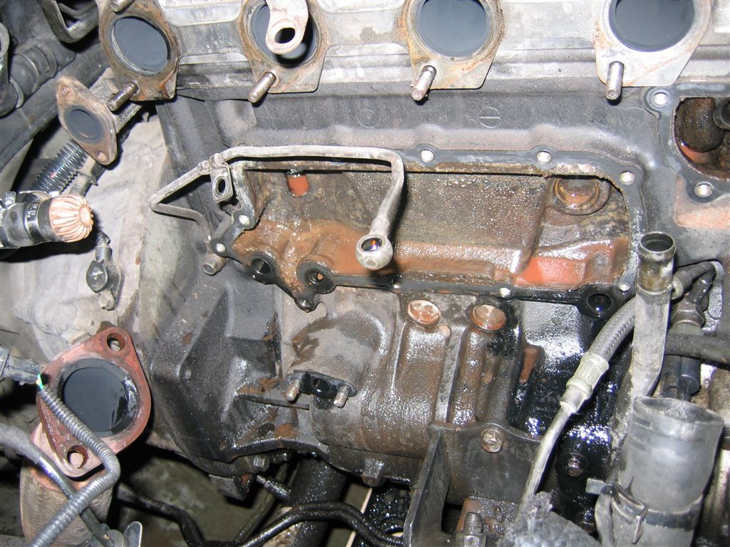

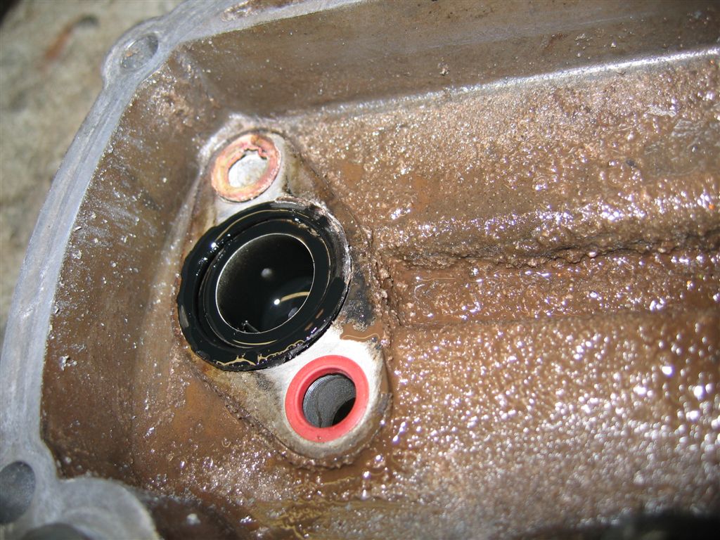

отстойник полон "ила"

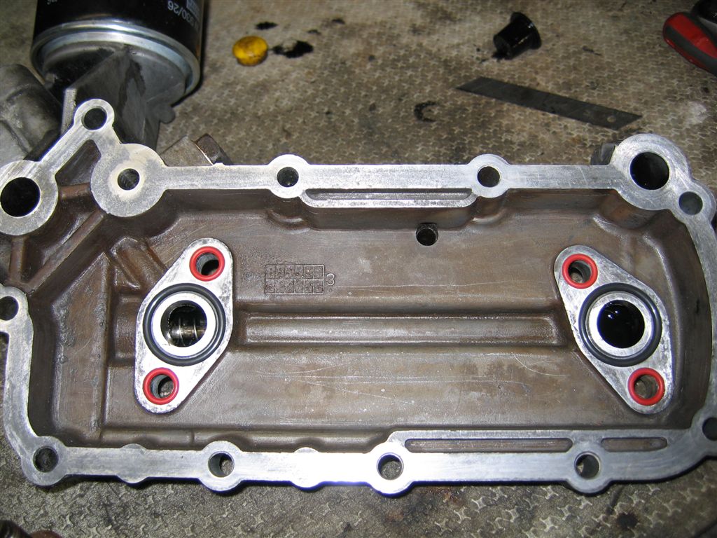

эмульсия , окислы , пропускающие прокладки на крышке теплообменника
новые прокладки в очищенной от эмульсии крышке - далее в обратном порядке сборка
