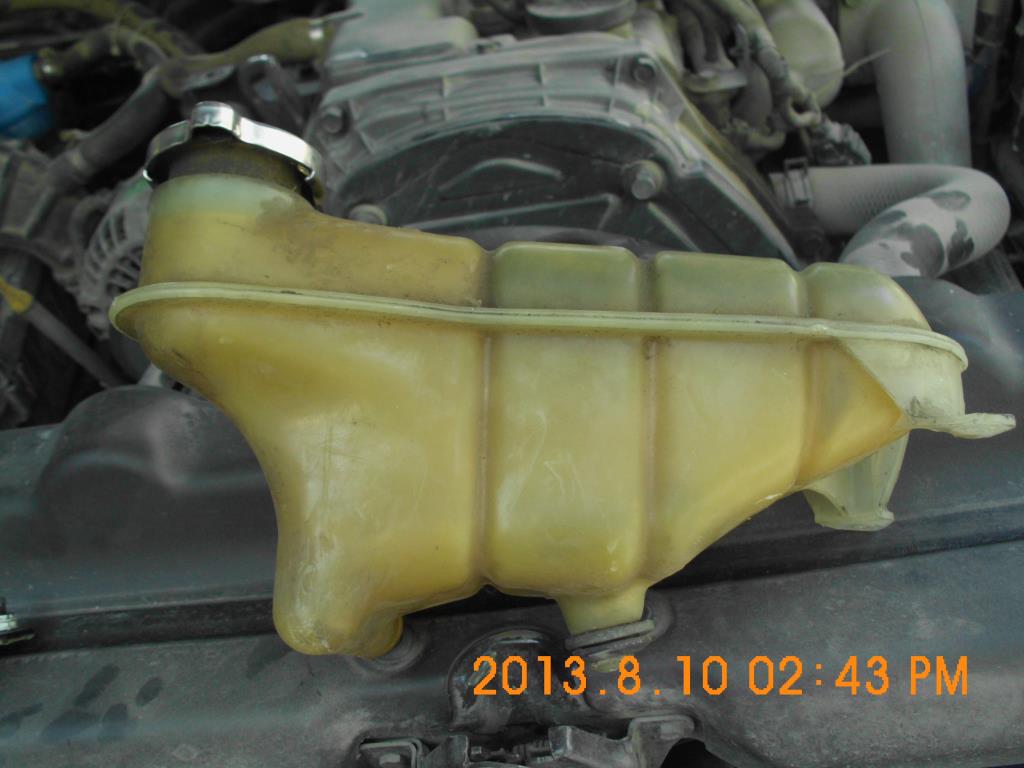

254303E200 снят с производства из-за дефекта (серый, дно ребристое, непрозрачный-целый год с пустым бачком ездил-
254303E201 замена (белый позрачный, дно гладкое, цена на Украине 85-100УЕв)-----
Найдена замена (бесплатная) - Mercedes-Benz (вроде 190)

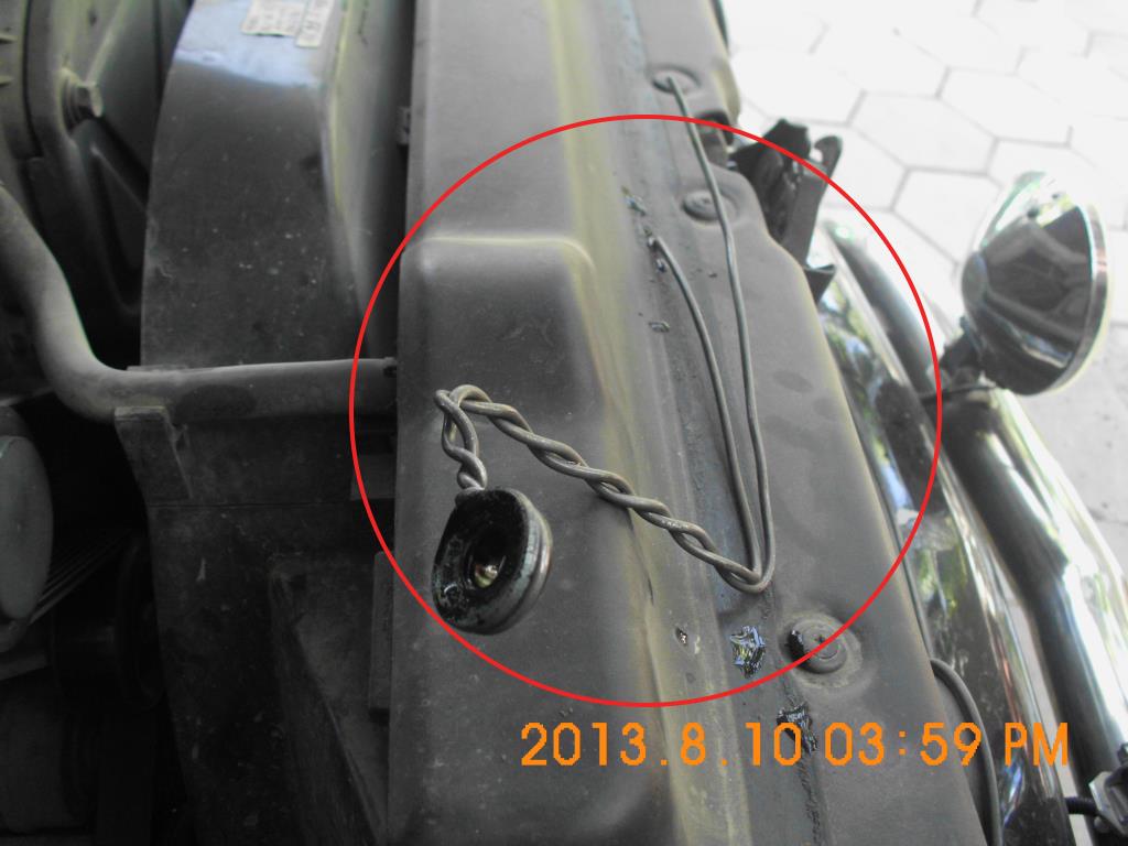

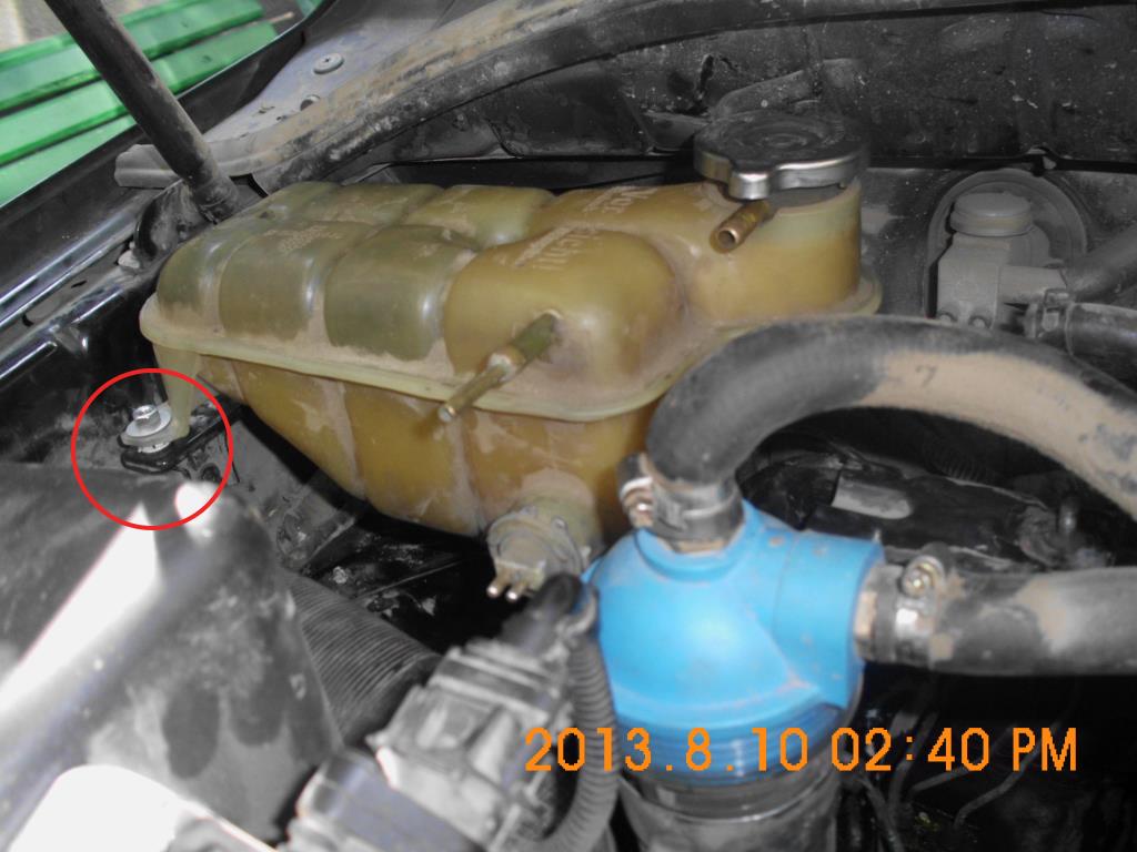

Первая примерка, одно крепление подходит
Первая примерка, одно крепление есть

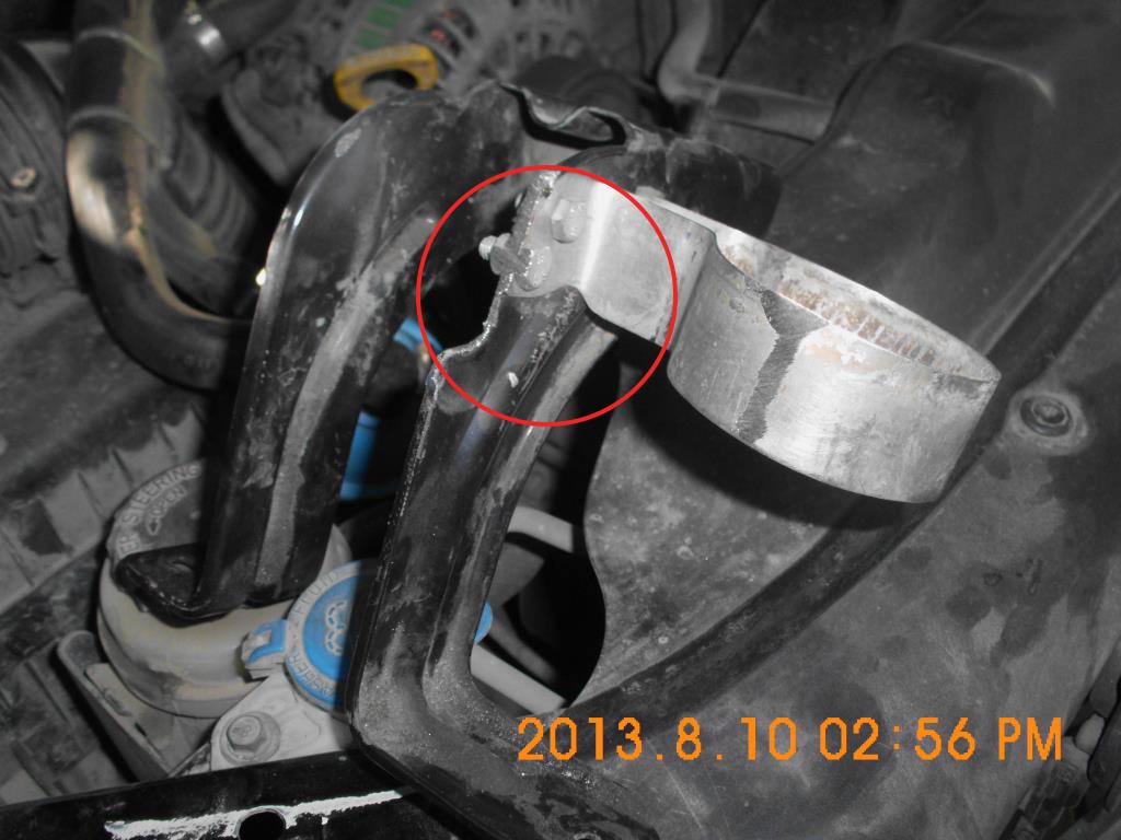

Второе Колхозим
Третие - Надо доработать Напильником кронштейн

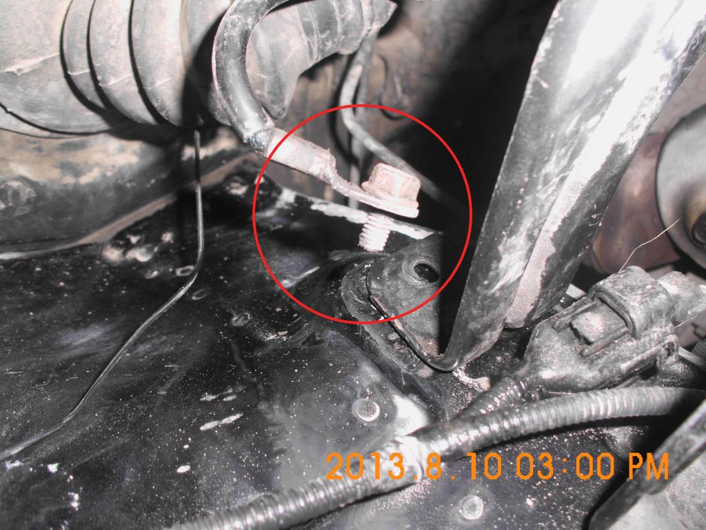

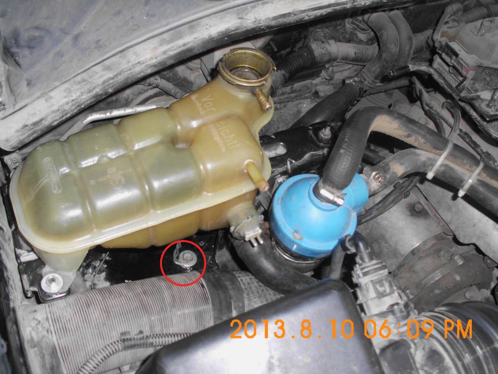

Про массу не Забыть-бы

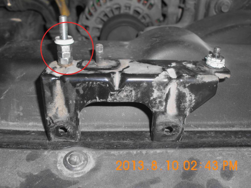

Теперь Колхозим Третью Опору
В штатную под м8

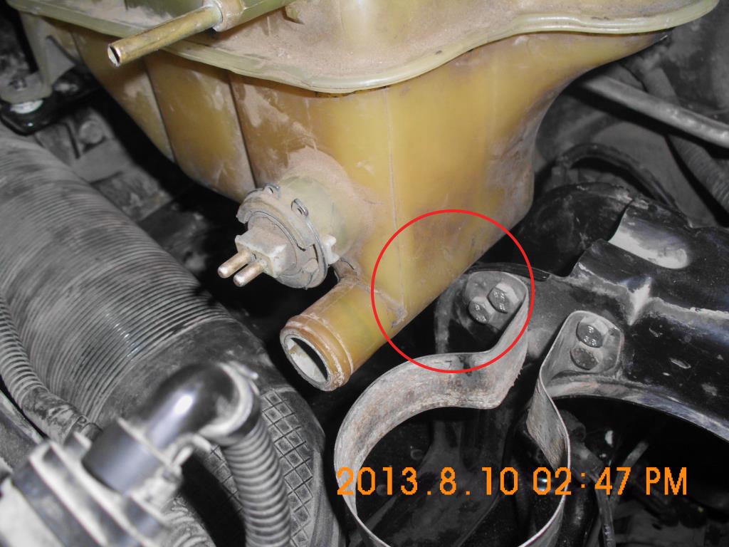

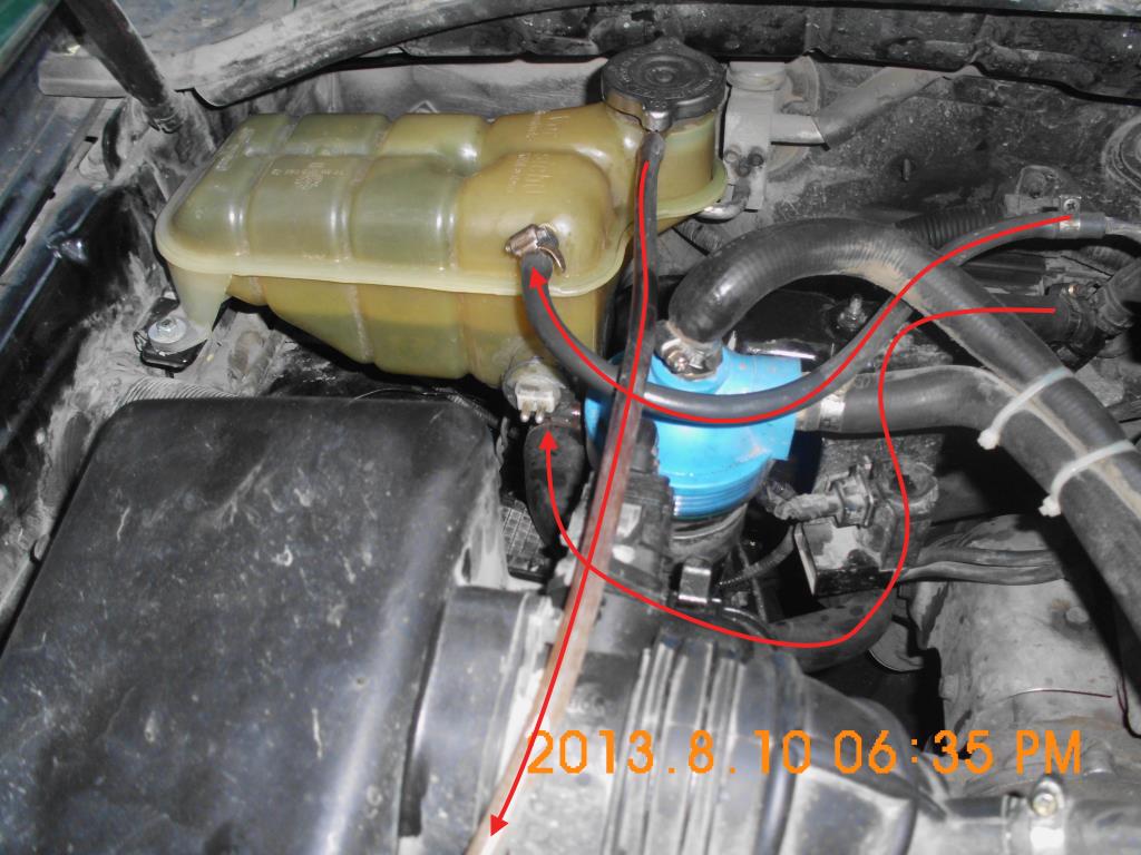

Шлаг - МЕРИН
Примерка,обрезка и т.д.

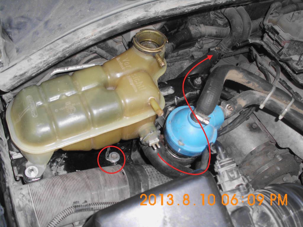

Установка
DONE!!!
PS. Штатный на 3 литра, Мерс - 1литр, но все работает. Есть еще от BMW - подключение как у штатного, но на 1 литр...
Второе Колхозим
В штатную под м8
Шлаг - МЕРИН
Установка
DONE!!!
