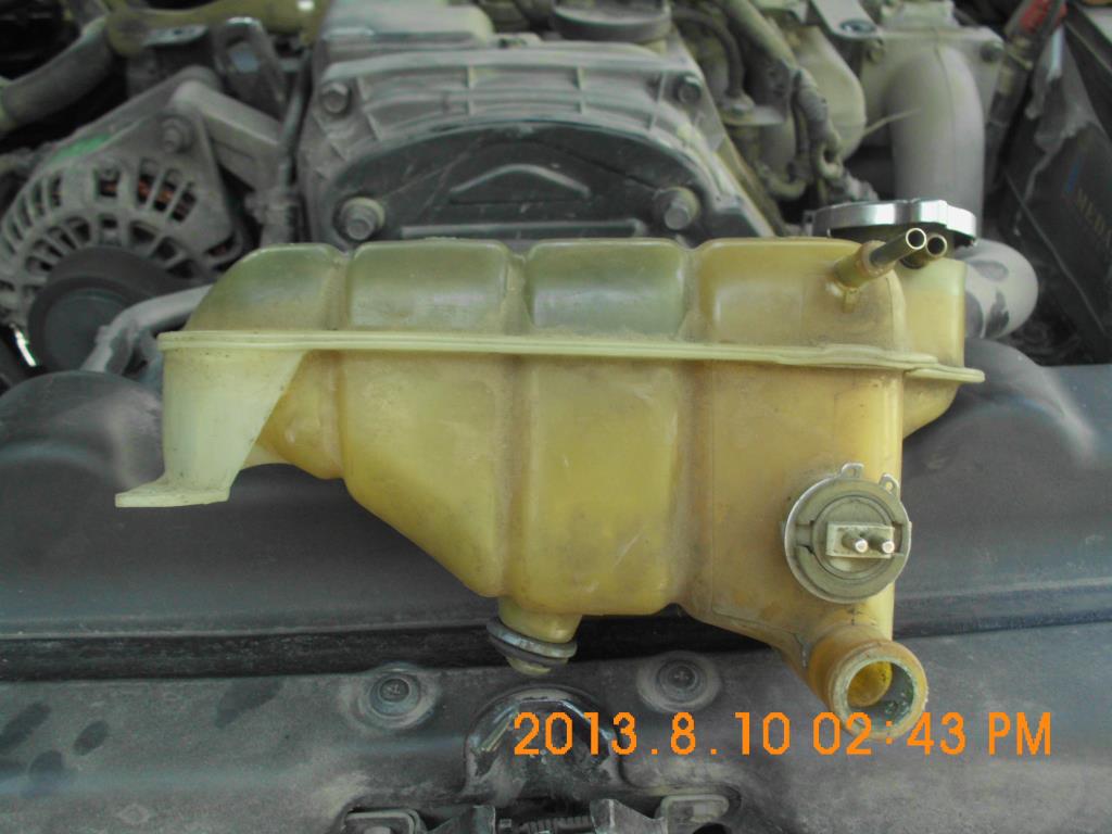

Немного истории:

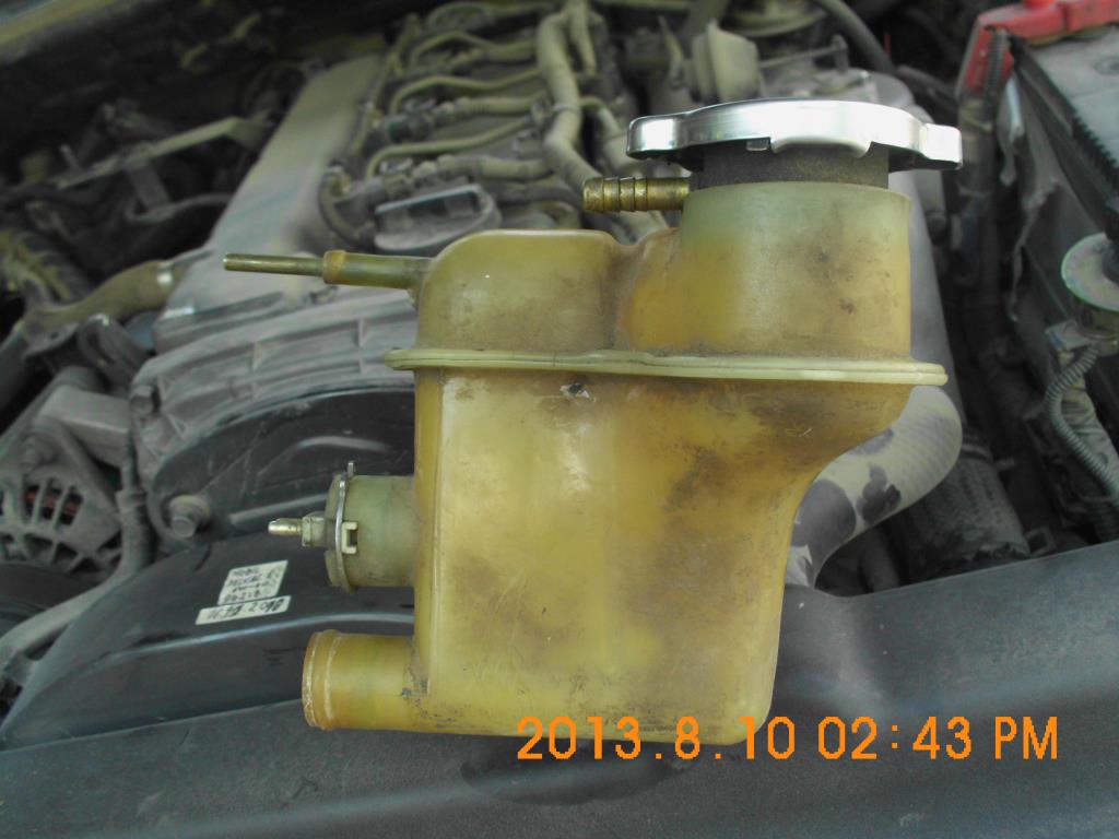

254303E200 снят с производства из-за дефекта (серый, дно ребристое, непрозрачный-целый год с пустым бачком ездил- %) );
254303E201 замена (белый позрачный, дно гладкое, цена на Украине 85-100УЕв)----- :o

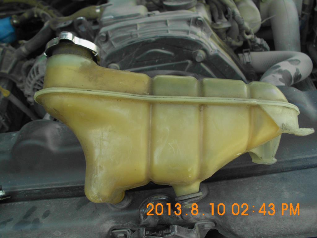

Найдена замена (бесплатная) - Mercedes-Benz (вроде 190)

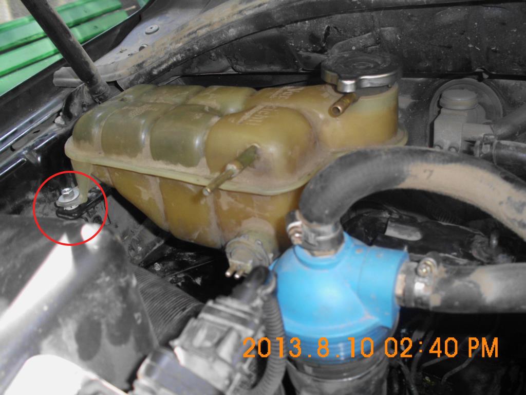

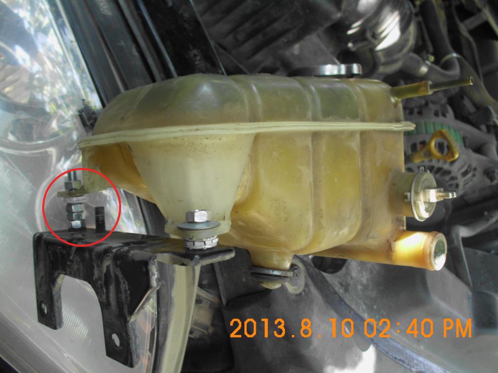

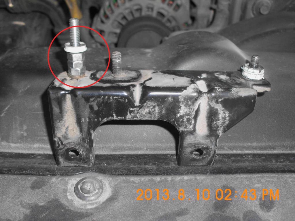

Первая примерка, одно крепление подходит
Первая примерка, одно крепление есть

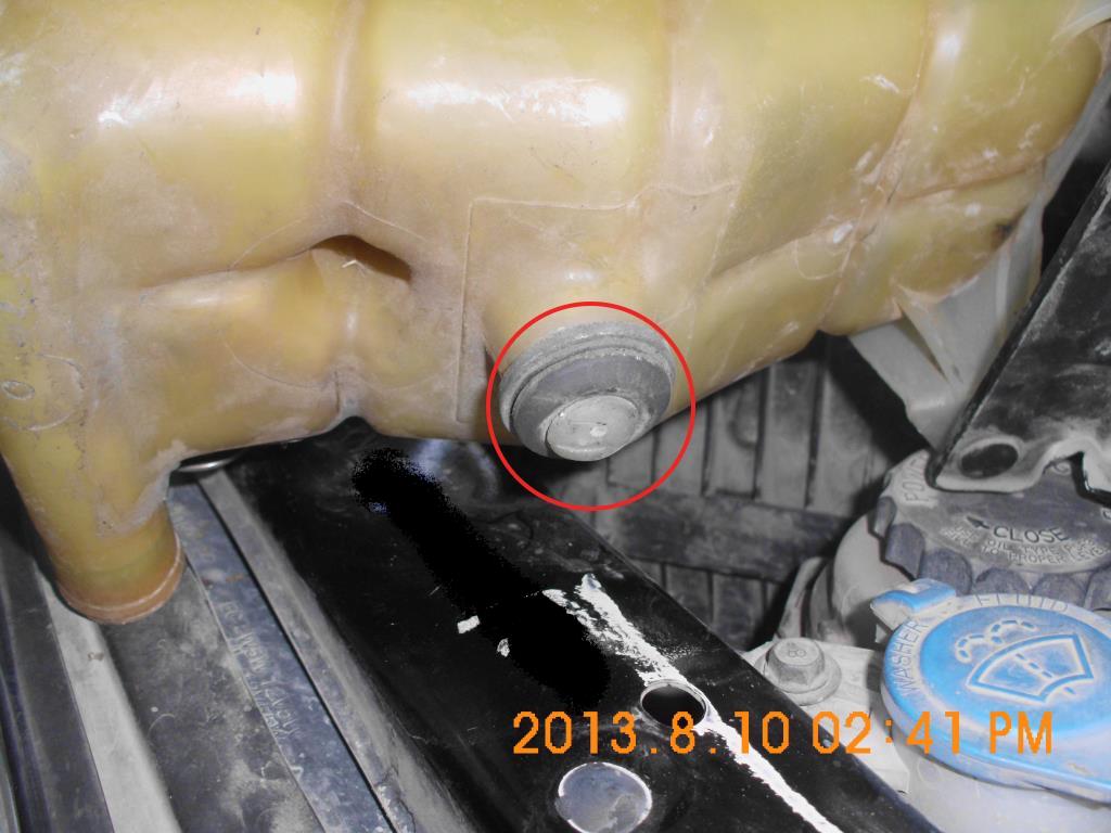

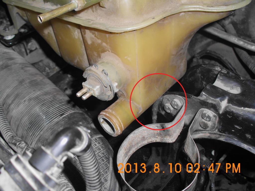

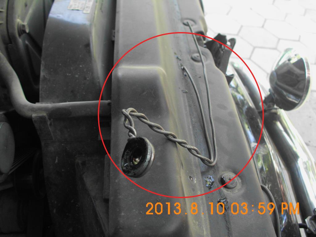

Второе Колхозим

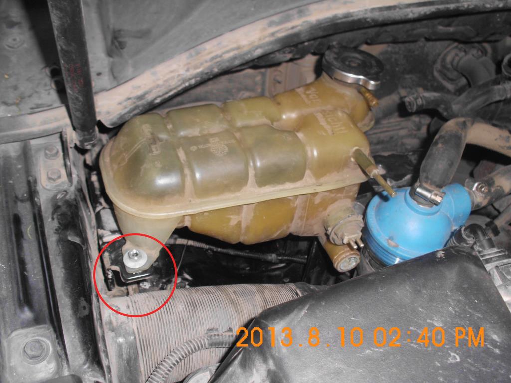

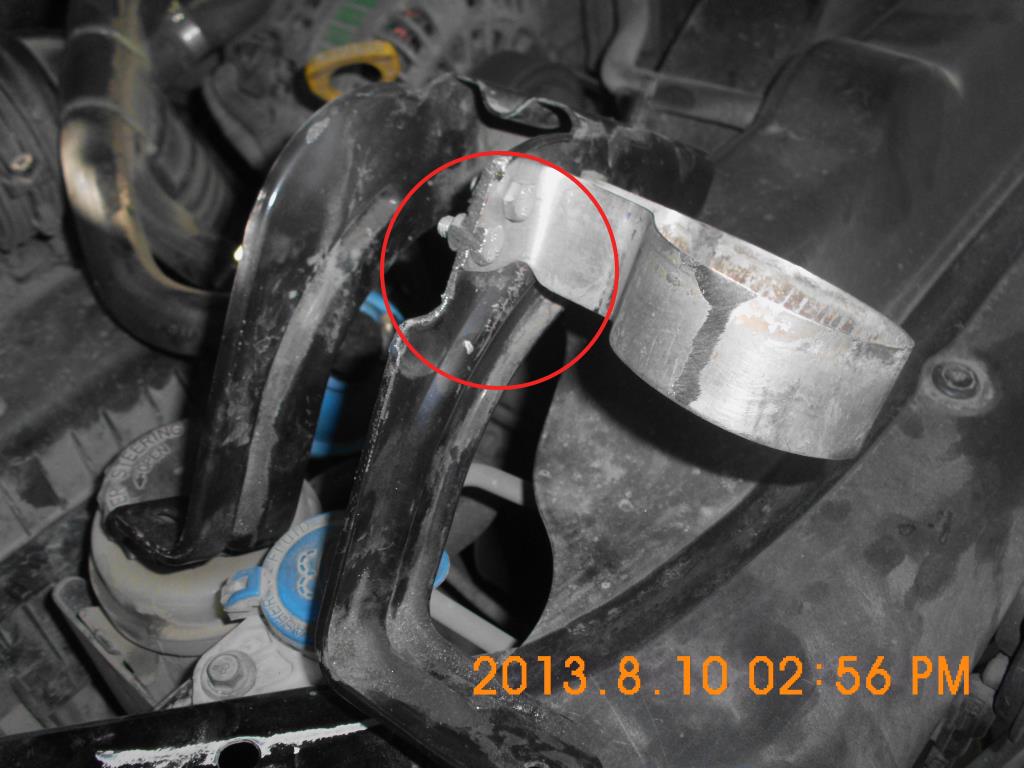

Третие - Надо доработать Напильником кронштейн

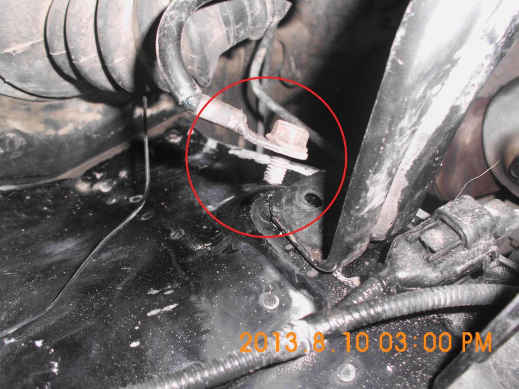

Про массу не Забыть-бы

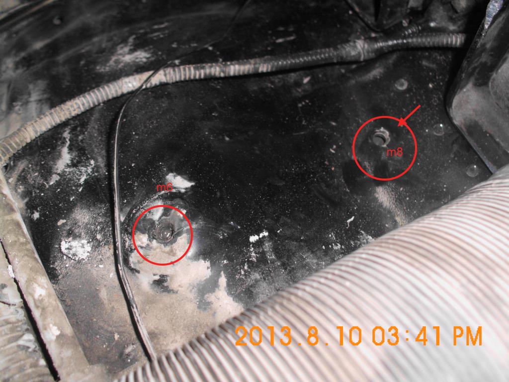

Теперь Колхозим Третью Опору
В штатную под м8

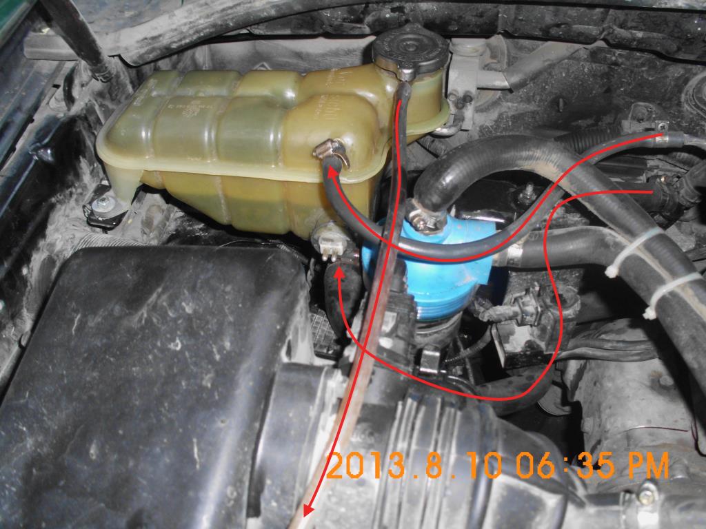

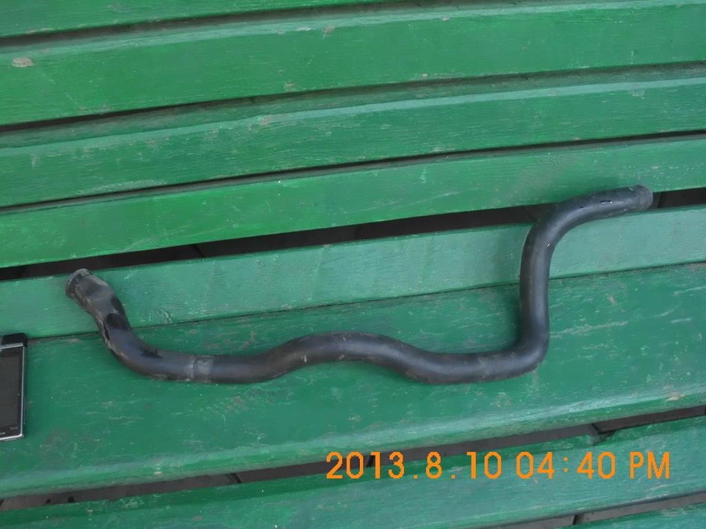

Шлаг - МЕРИН

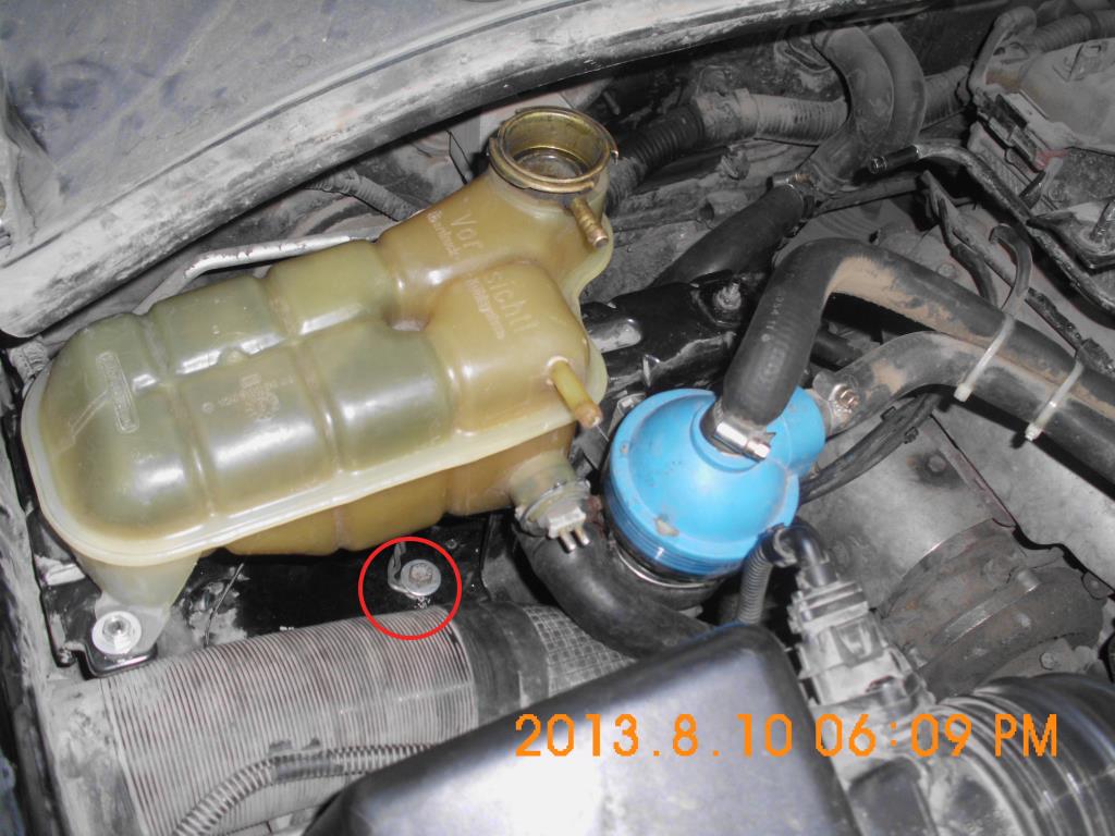

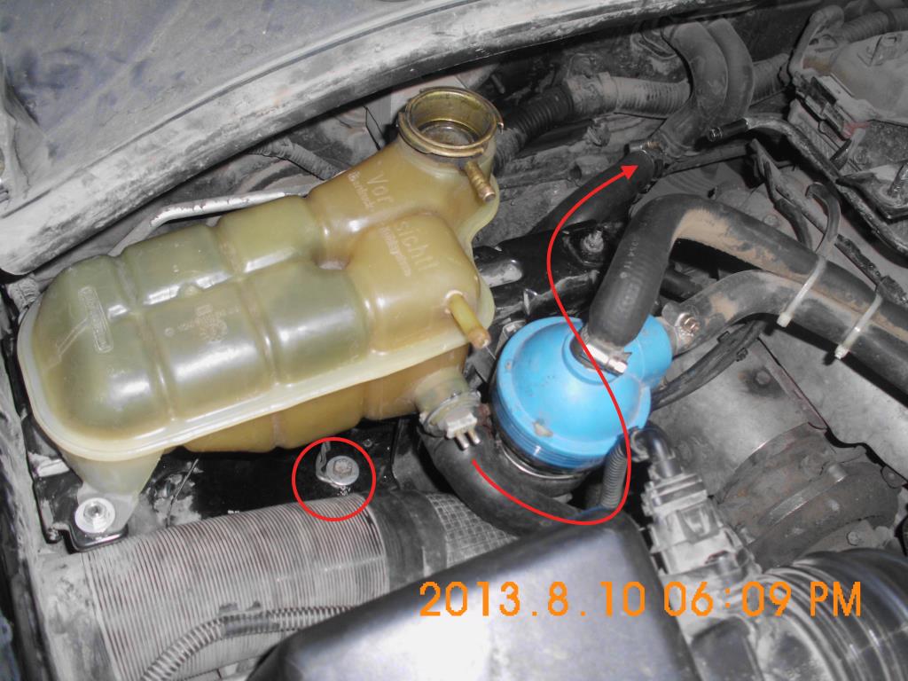

Примерка,обрезка и т.д.

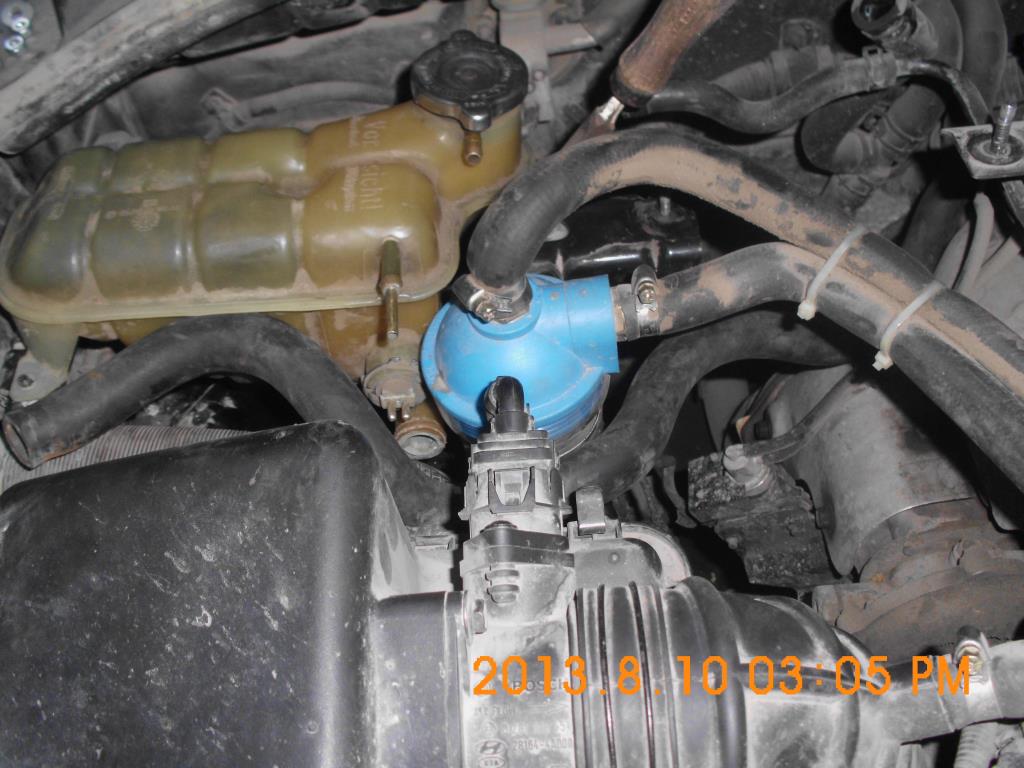

Установка
DONE!!! :Yahoo!: :Yahoo!: :Yahoo!:
PS. Штатный на 3 литра, Мерс - 1литр, но все работает. Есть еще от BMW - подключение как у штатного, но на 1 литр...
