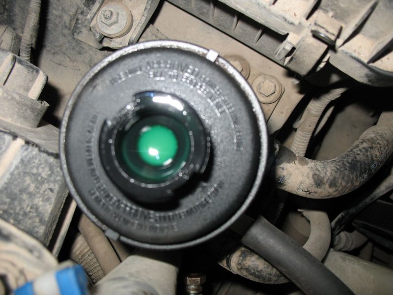

1. Отсасываем из бачка ГУР старую жидкость
на вид была вроде нормальная. Но так как неизвестно что, то лучше поменять :)

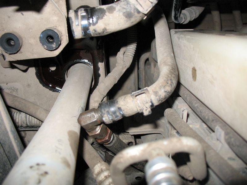

3. Удлиняем обратку
