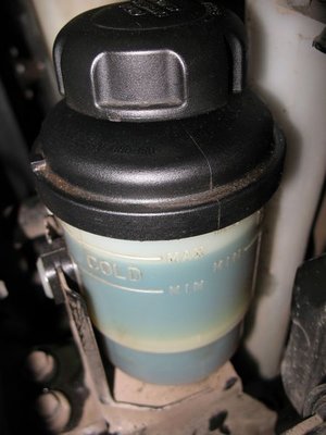

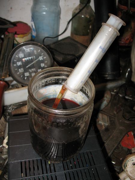

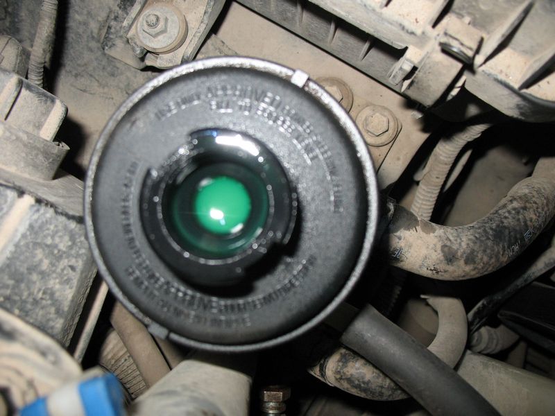

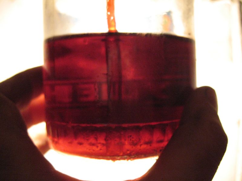

1. Отсасываем из бачка ГУР старую жидкость
на вид была вроде нормальная. Но так как неизвестно что, то лучше поменять :)

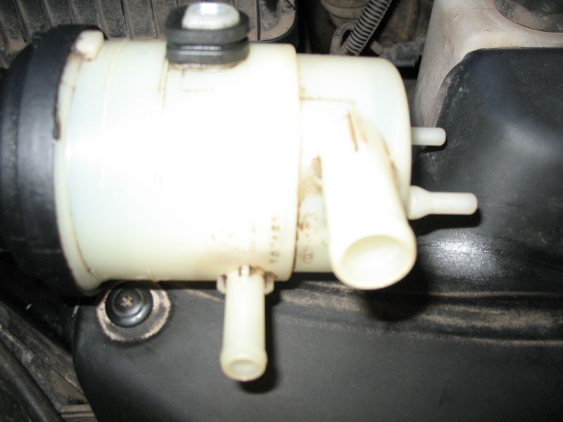

2. Снимаем бачок
и тщательно его отмываем в ведре с соляркой.. снаружи и внутри. Набрать внутрь соляры, заткнуть пальцами штуцера и болтать, пока вся грязь не вымоется.

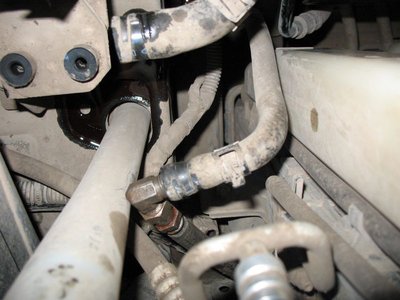

3. Удлиняем обратку

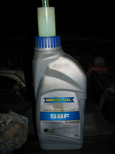

4. Откупориваем новую жидкость

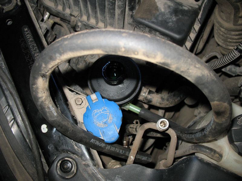

5. Ставим бачок на место. Подсоединяем подачу на насос и глушим штуцер обратки
6. Заливаем полный бачок

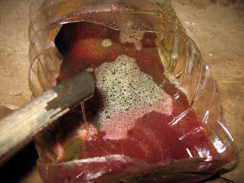

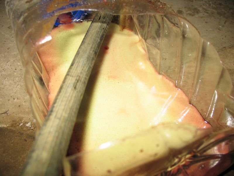

7. Обратку суём в емкость. Заводим авто и крутим рулем в одну сторону до упора.
набор сильный! 3-4 сек и бачок пустой, руль сразу дубеет. В этот момент надо сразу заглушить.
Доливаем опять полный бачок и повторяем процедуру 3-5 раз, пока из обратки не пойдет чистая зеленая жижа.

RAVENOL SSF Special Servolenkungfluid 4014835736412 =317 руб (PSF4 )
Жижа на глаз намного жиже, чем та которая была залита.
