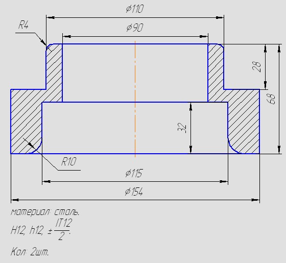

Сообщение Accent-58 » 22 окт 2010, 08:00
Задние проставки дорестайл
Проставки 1.rar
Проставки 2.rar
Проставки 3.rar

Сообщение Accent-58 » 02 мар 2017, 08:05
Задние проставки рестайл (передние одинаковые с дорестайлом)
