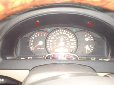

Всем привет :) Появилась проблема: Правая сторона приборки (где стрелка уровня температуры и бензина) отключалась время от времени. "Скорее всего хреновый контакт" подумалось мне и решил я сегодня разобрать приборку и посмотреть, что там да как. Для решения проблемы мне понадобилась только небольшая крестовая отверточка :)

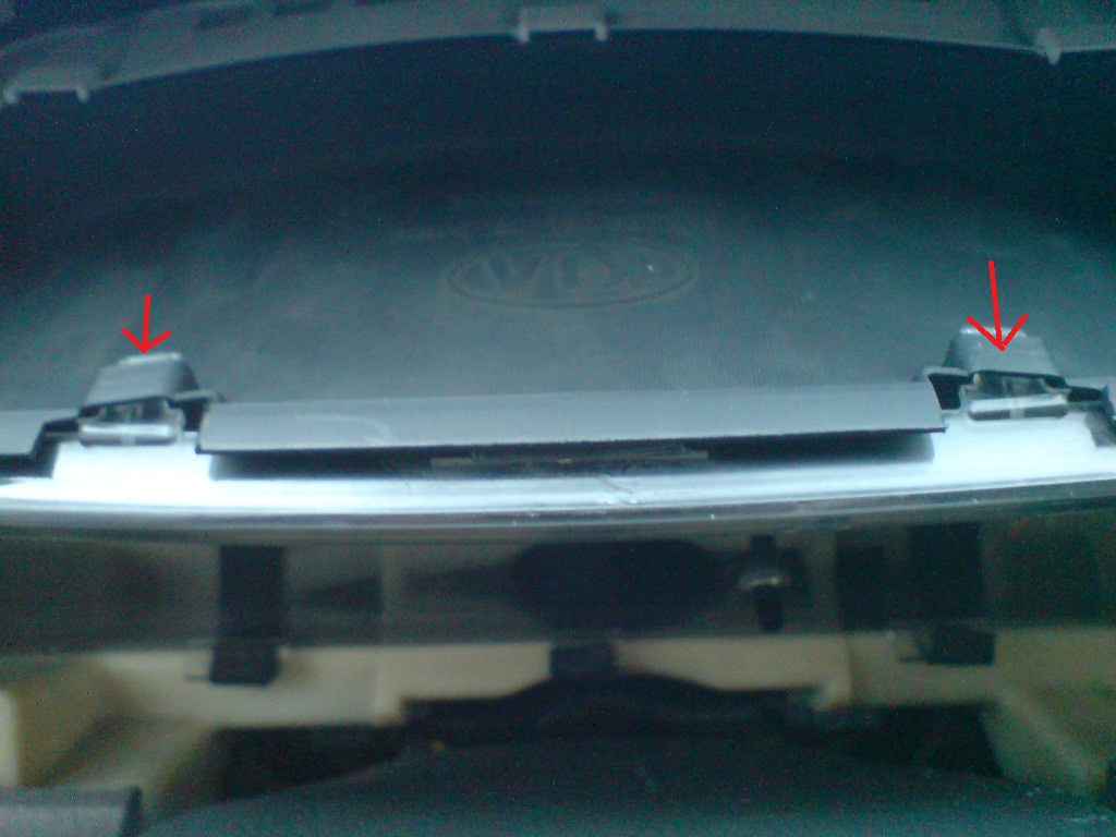

Итак для начала откручиваем два болта сверху:
Аккуратно надавив вниз вытаскиваем кожух (который как раз и крепился на этих двух болтах)

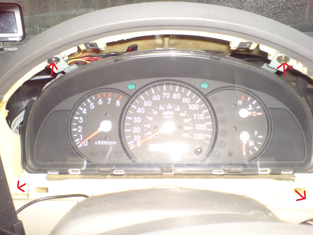

Далее снимаем стекло приборки. Сверху аккуратно вытаскиваем его из пазов:
Нижняя часть выйдет сама. Если не отсоединить стекло, то потом будет очень сложно вытаскивать саму панель.
Дальше откручиваем 4 болта по периметру (нижних болтов на фотке не видно, но они там где стрелочки есть :) ):

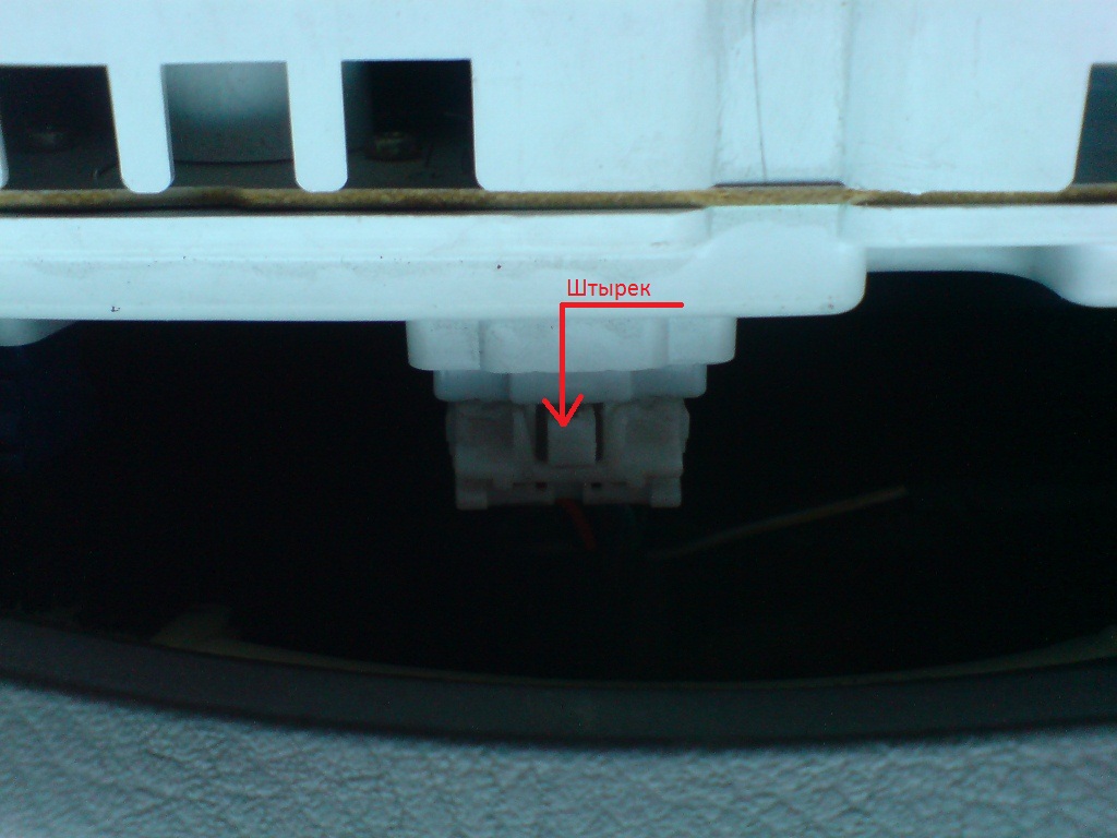

После этого для того, чтобы полностью вытащить приборку необходимо отсоединить 3 разъема (два белых и один синий).
Для того чтобы их не сломать нужно нажать на штырек посередине и аккуратно начать вытаскивать разъем. Вот так выглядит разъем:

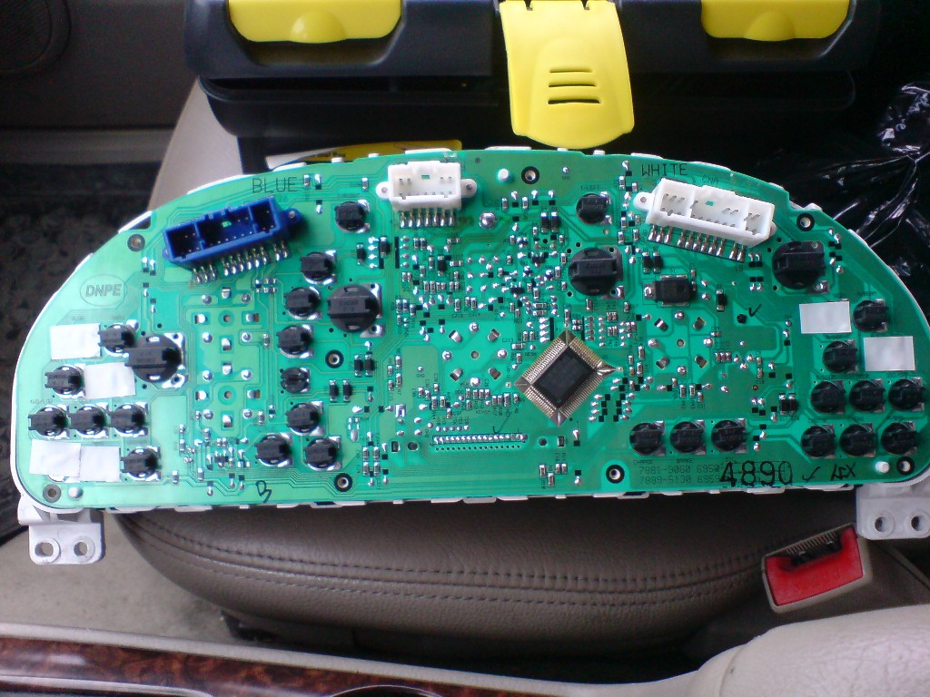

Сзади плату приборки защищает пластмассовая накладка, которая крепится на нескольких болтах. Откручиваем ее и собственно видим следующую картину:
Ну а дальше делаем кому что нужно :) Мне оказалось достаточно почистить контакт подсветки правой части приборки :)

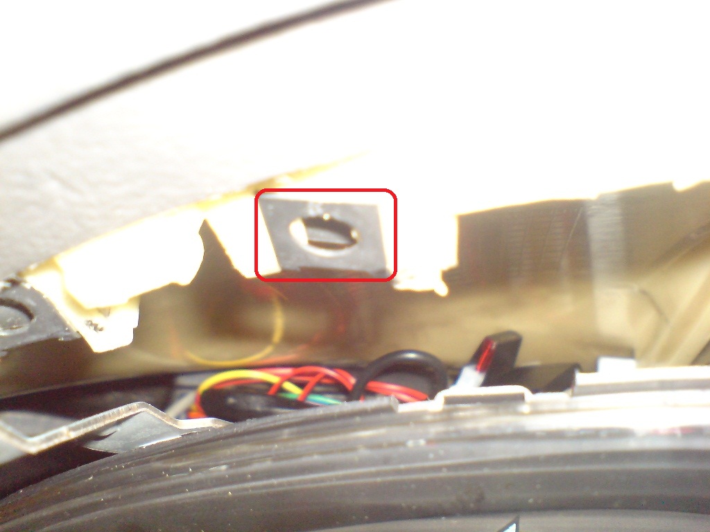

Собирается все в обратном порядке :) Единственное когда будете прикручивать болты, которыми крепится верхняя часть приборки обратите внимание на вот эти скобы:
Если она сдвинется, то болт не закрутится доконца. Из-за этого раз пять собирал-разбирал :D
