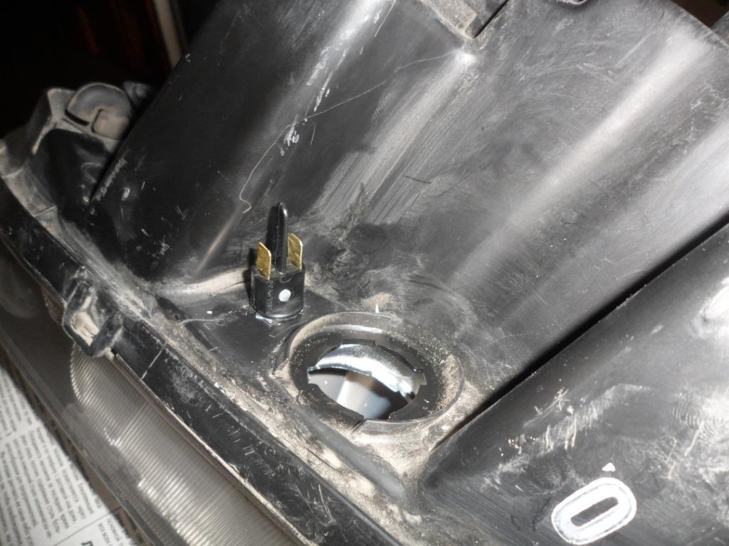

Снимаем фары, вынимаем ВСЕ лампочки, берем дрель с сверлом от 3 до 6 мм и сверлим корпус и отражатель строго между буквами LO слова LOCK на корпусе фары рядом с штатным отверстием для габарита+поворотника.
Теперь сверлил сверлом Ф 10,5 мм (Ф лампочка 10мм и нужен небольшой зазор чтобы не греть отражатель)
После этого сверлим только КОРПУС фары сверлом на 12 мм и вынимаем разъем из фары. Разъем надо вынуть для того чтобы через открывшееся прямоугольное отверстие вытряхнуть стружку пластика которая неизбежно попадет внутрь фары
Проверяем посадку патрона нового габарита в фаре

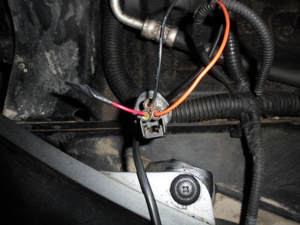

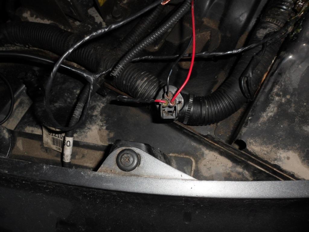

разбираем штатный разъем габаритов/поворотов
Разрезаем плюс штатного габарита и соединяем его с проводом нового габарита. Второй провод от нового габарита (с колечком ) прикручиваем к массе согласно фото.
Ставим фары на место
наслаждаемся габаритами по ГОСТ!!!!
