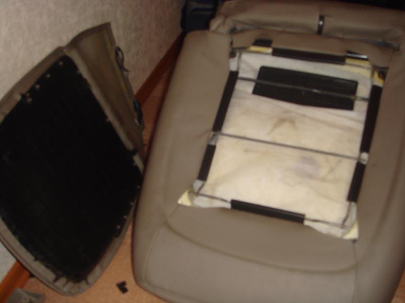

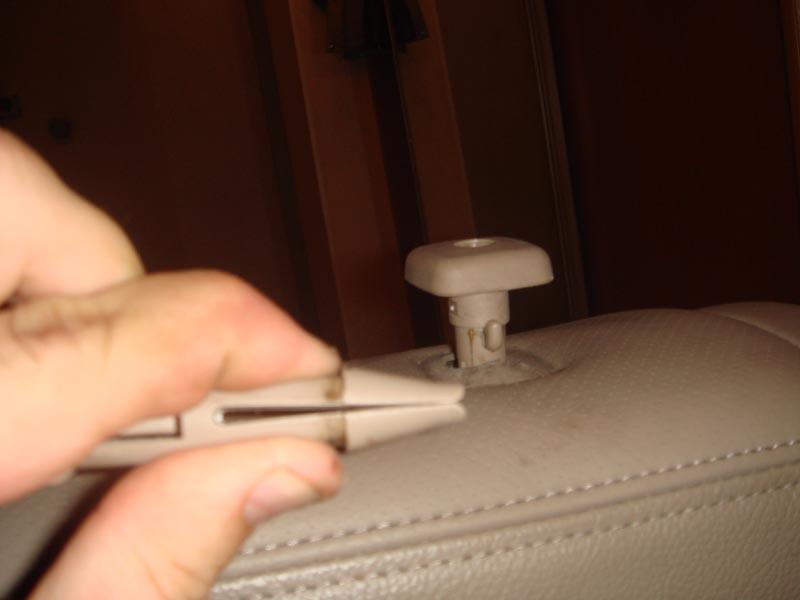

Снимаем со спинки заднюю часть. Для того, чтобы ее снять, отсоединяем снизу крепежные резиночки, садимся на заднее сиденье и резко дергаем нижнюю часть данной детали на себя. Нижняя часть крепится с боков к сиденью железными клипсами, необходимо преодолеть их усилие.
Затем нужно надавить на верхнюю часть данной детали о одновременно сдвинуть ее вниз. Пластиковые защелки в верхней части выйдут из зацепления, деталь можно снимать.
Снятая деталь выглядит вот так.

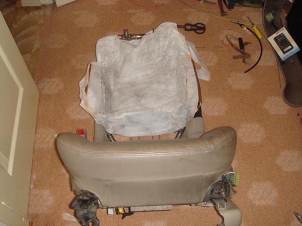

А седло сзади выглядит вот так.

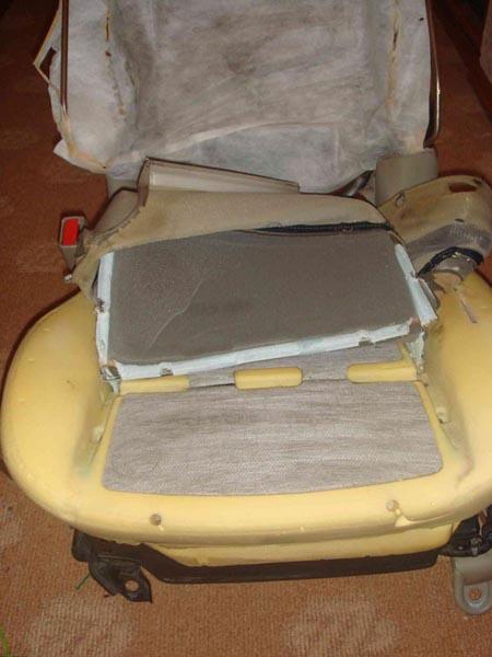

Отсоединяем ткань от каркаса сиденья, и снимаем вместе с поролоновой основой. Конечно, перед этим надо открутить рычаг регулировки поясничного подпора.
Затем отделяем ткань от поролоновой основы, т.к. иначе не добраться до элемента обогрева. Для этого разжимаем металлические колечки по контуру, и последовательно освобождаем ткань. Работа несложная, но требует немного сноровки. Фотика под рукой не было, поэтому тут без фотки. :) Не надо стесняться залазить пальцами в поролон под кольцами, он мягкий.
После отсоединения ткани проводим ревизию нагревательного элемента. Он приклеен к поролоновой спинке.
А вот и она- причина неработающего обогрева. Место сразу видно по характерному выгоранию основы.
Тонкая проволочка на сгибе, видимо, обломилась. Проволочка луженая, отлично паяется припоем и канифольным флюсом. До кучи я еще сверху обжал все это дело медной трубочкой.
