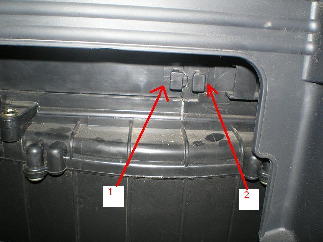

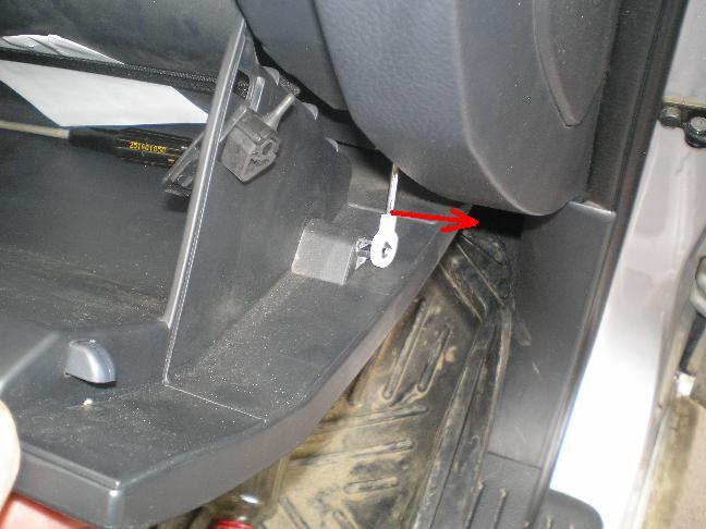

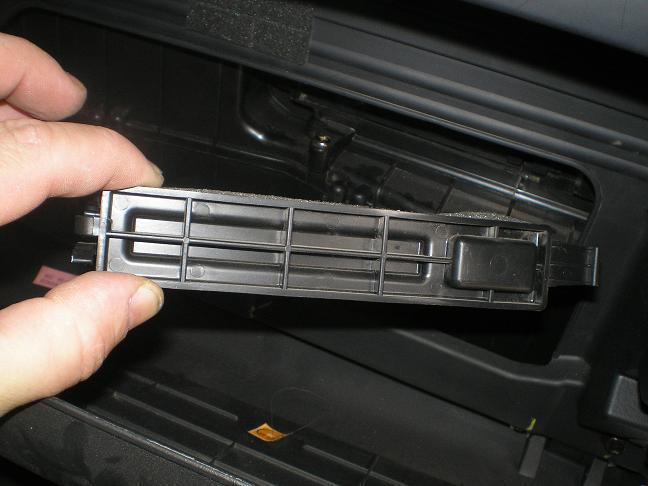

1. Тянем на себя ограничитель открывания бардачка, а затем выдавливаем его внутрь. Но, не демонтируем полностью.

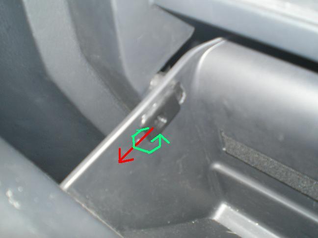

2. Снимаем ограничитель открывания крышки и опускаем крышку вниз.

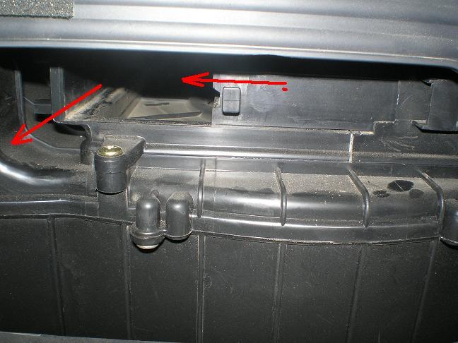

3.Берем крышку отсека фильтров за левый конец, сжимаем фиксатор двумя пальцами, снимаем крышку.
4. Видим торец одного фильтра, и кусочек второго.

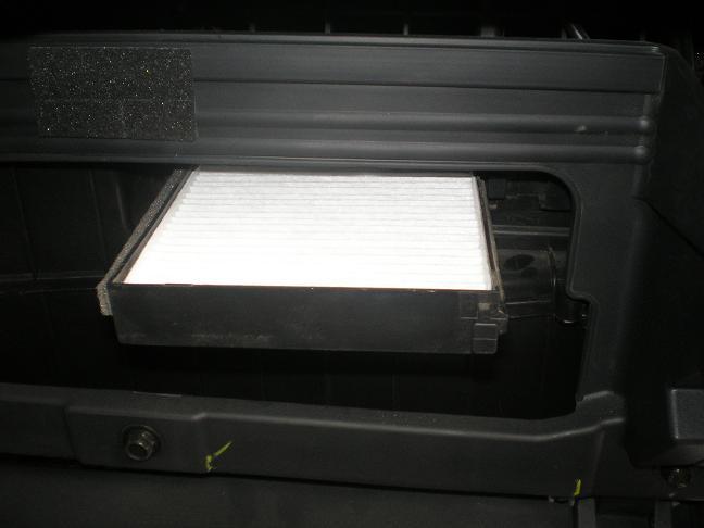

5. Вынимаем левый фильтр.
6. Второй фильтр сдвигаем влево до упора, и вынимаем как первый.

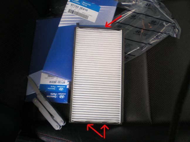

7. Аккуратно меняем фильтрующие элементы в кассетах, заправляя первую волну гофр в специальные фиксаторы,при установке стрелки направления воздушного потока на фильтрах должны смотреть вниз.
Сборка в обратном порядке. Время - 10 минут не спеша.
