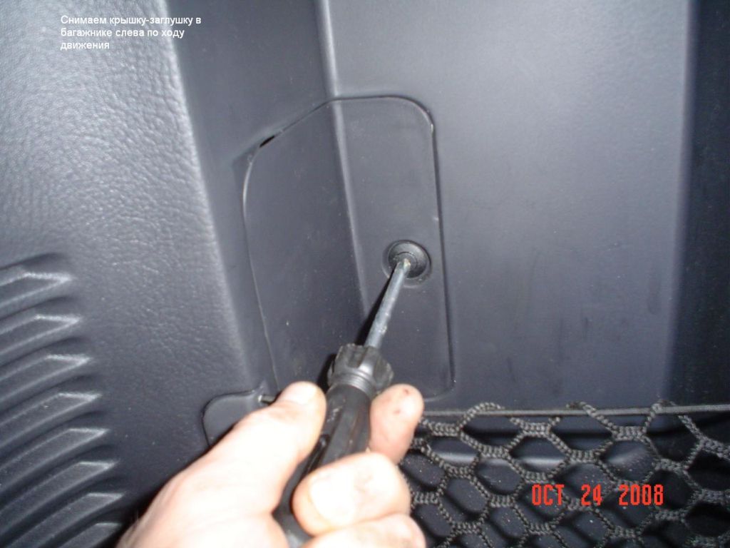

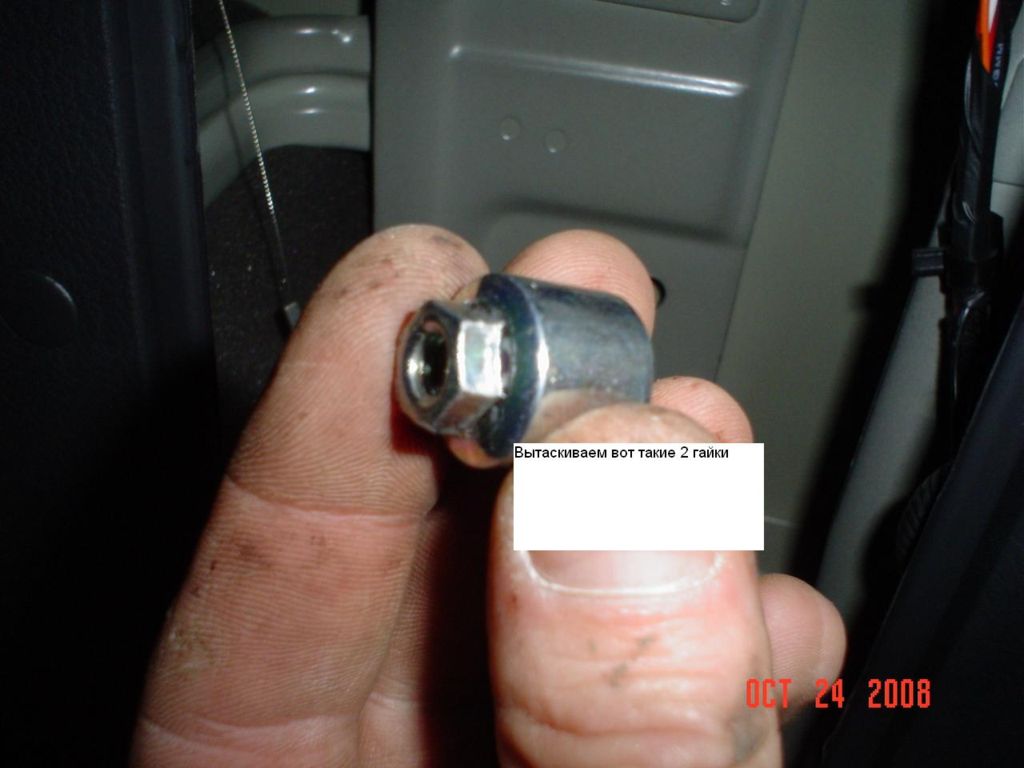

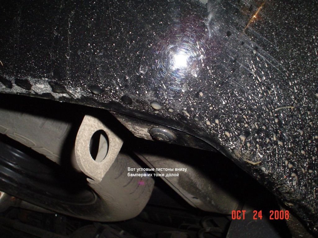

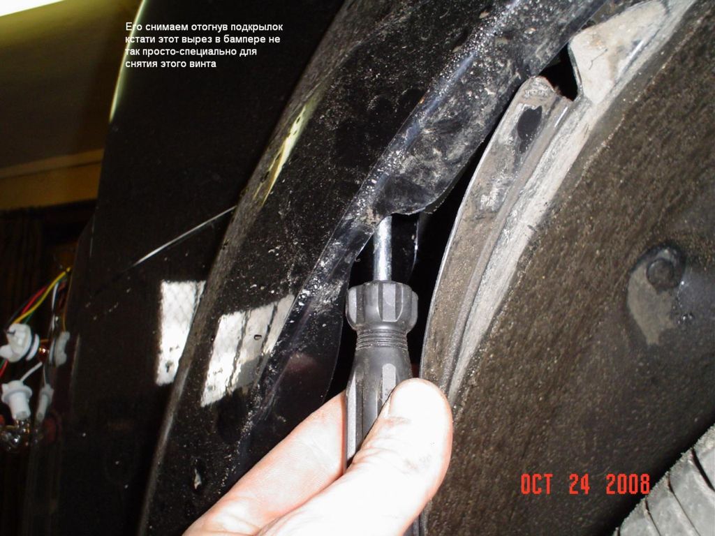

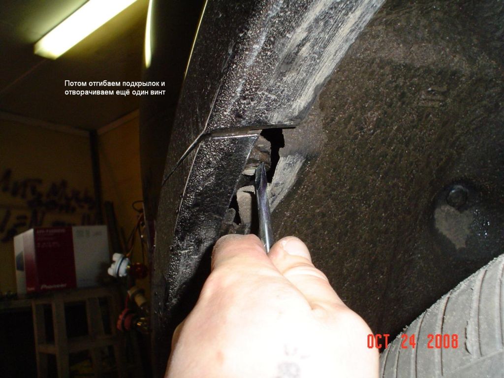

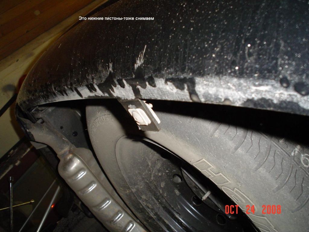

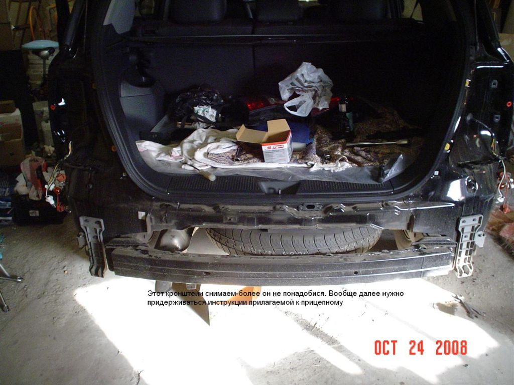

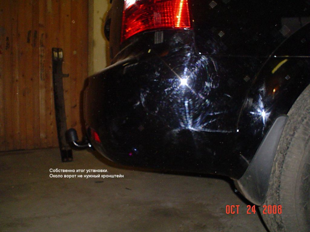

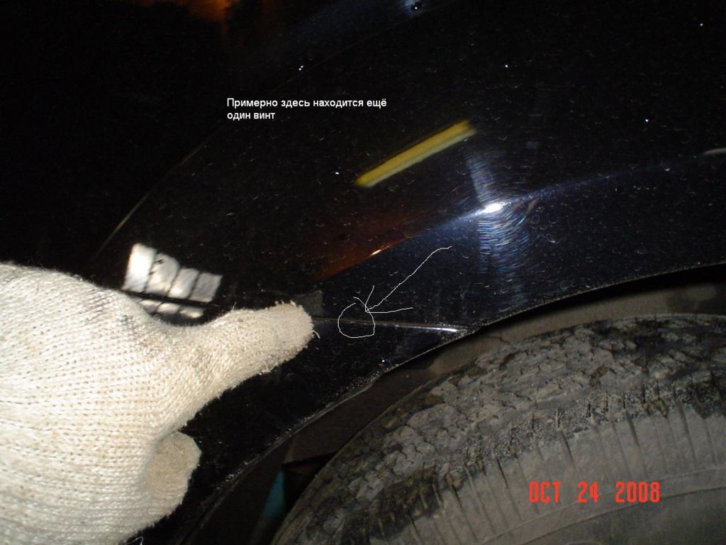

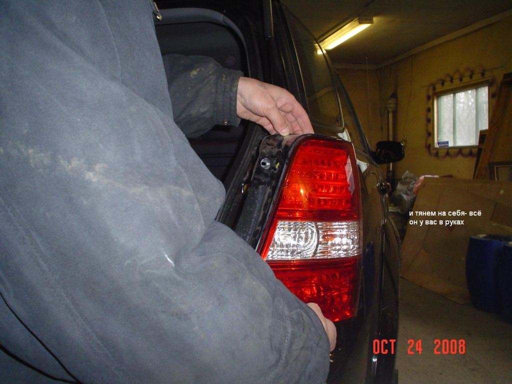

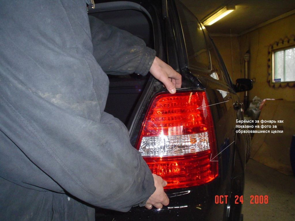

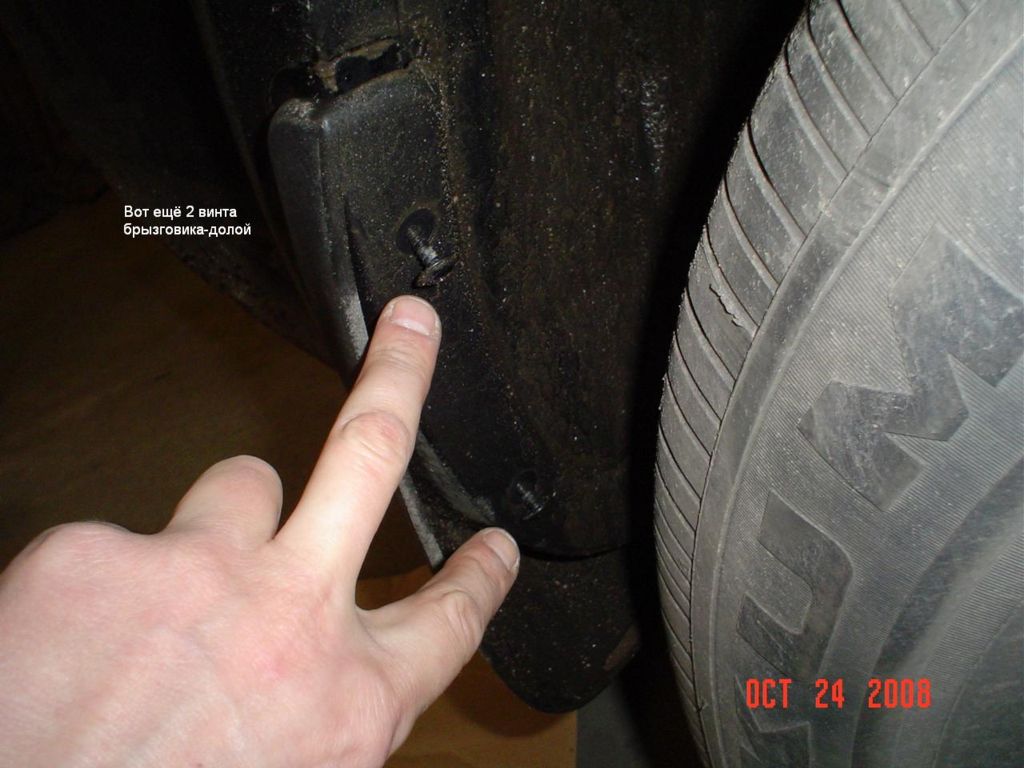

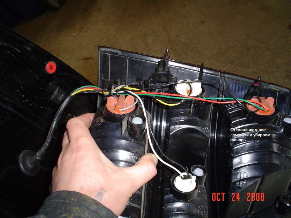

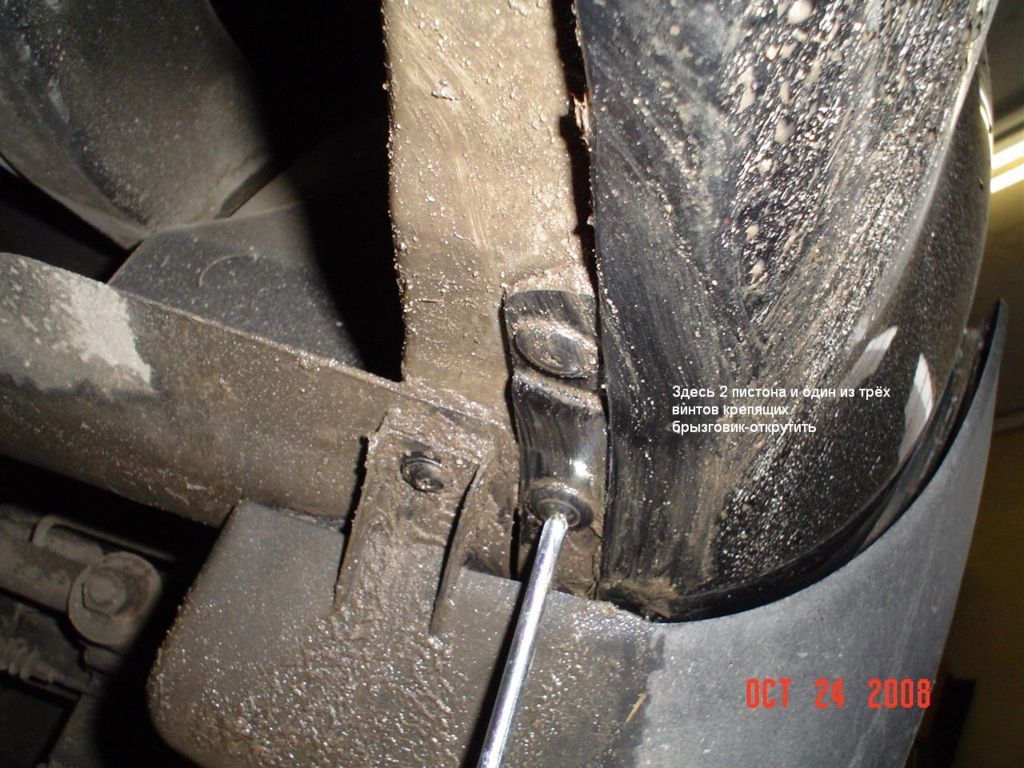

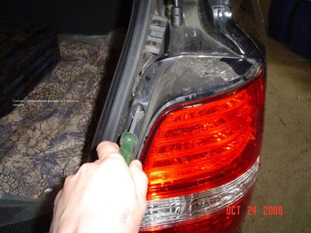

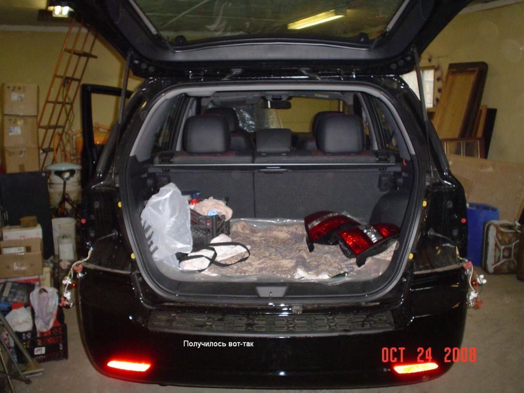

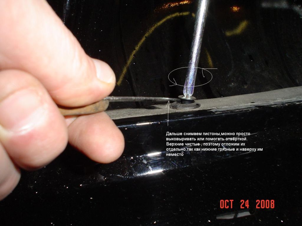

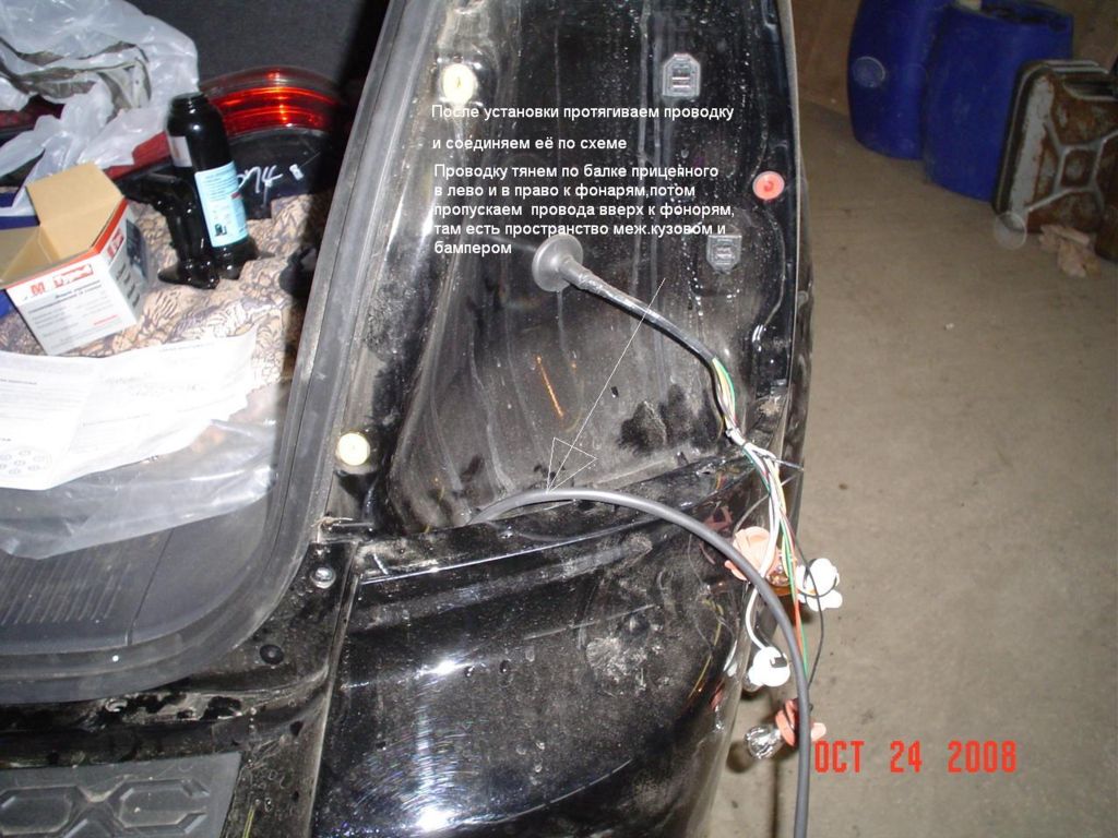

Ставим прицепное устройство
Наглядно о том, как снять-установить что-либо на KIA SORENTO
Сообщение COBRA-RUS » 06 ноя 2008, 20:49
Это моё первое наглядное пособие так что возможны нюансики :crazy:
Продолжение следует

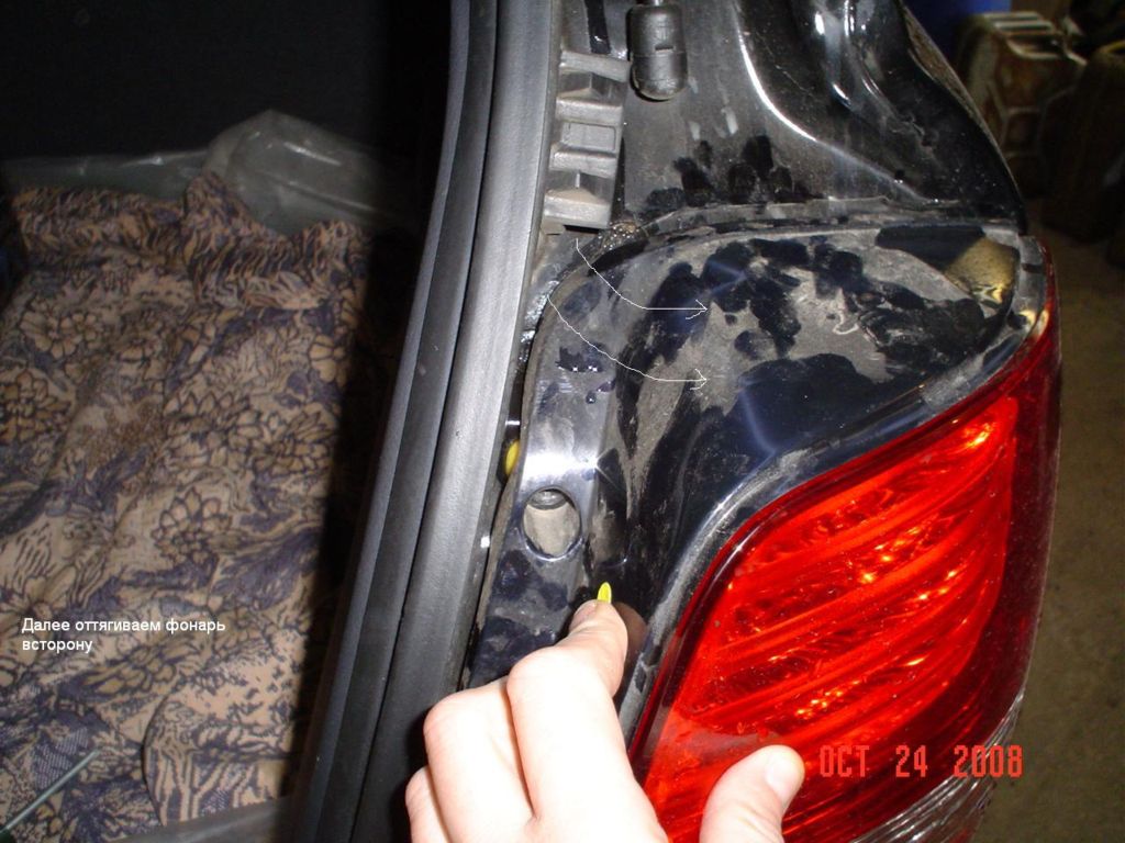

Всё начинается с фонарей
НЕ МЕШАЙТЕ МАШИНЕ РАБОТАТЬ ! О 343 ТО 150 RUS

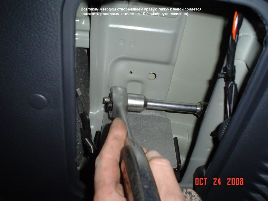

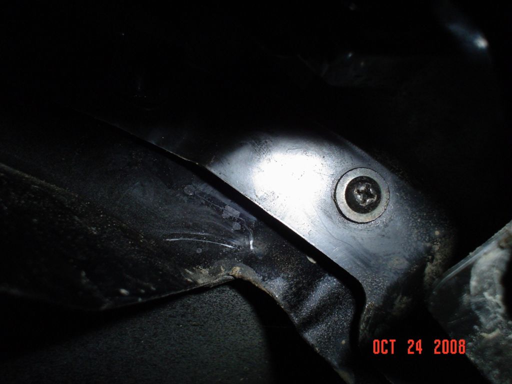

Ставим прицепное устройство-продолжение
Сообщение COBRA-RUS » 06 ноя 2008, 20:54
Продолжение
Часть вторая.

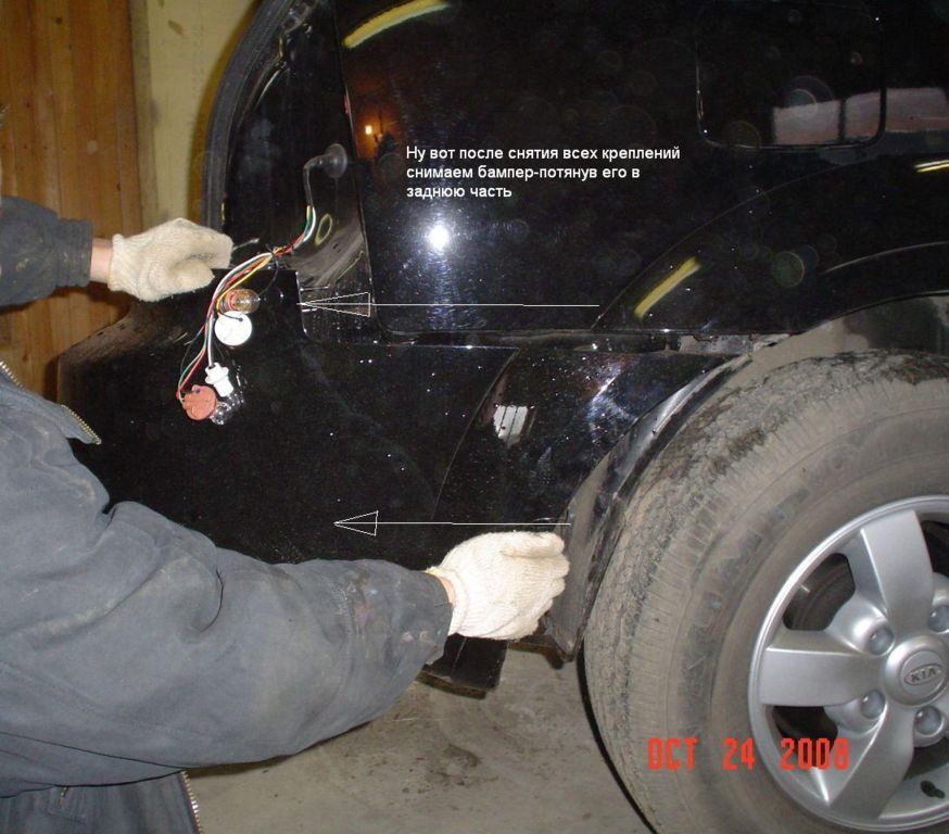

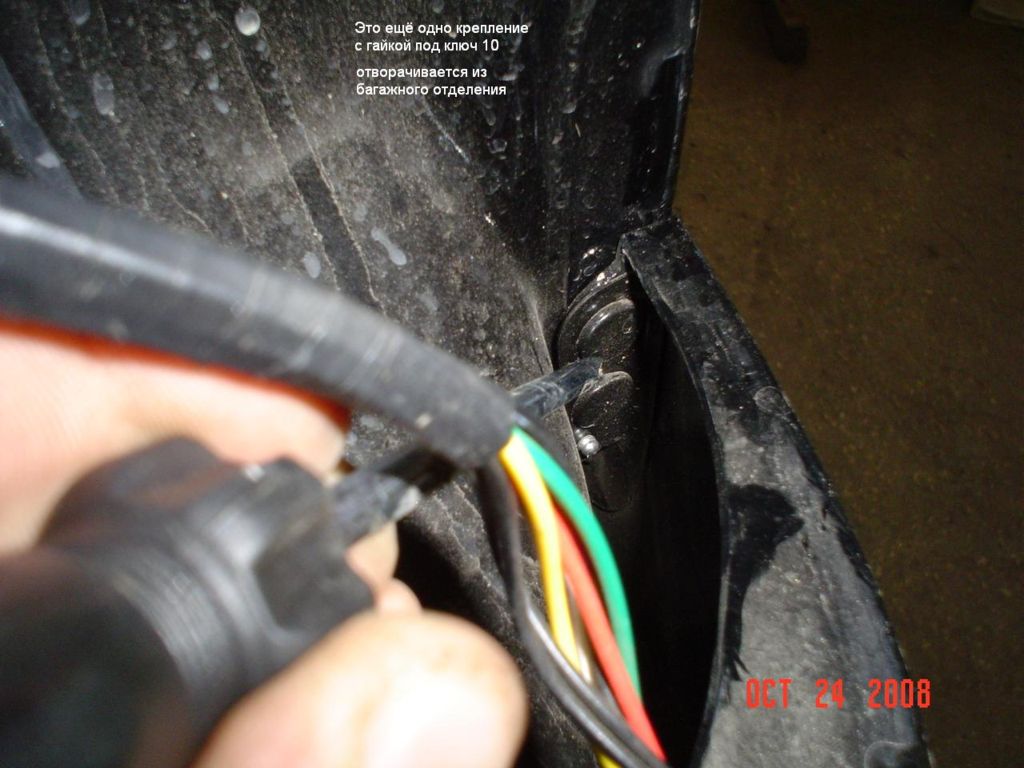

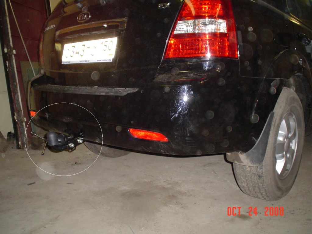

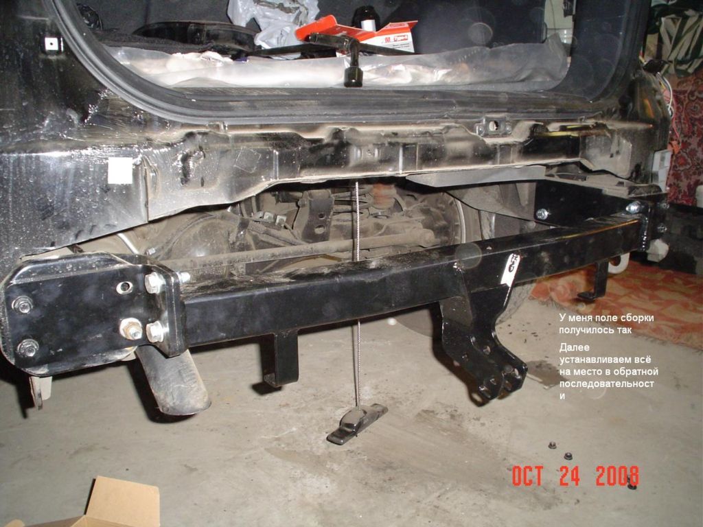

Ставим прицепное устройство часть 3
Сообщение COBRA-RUS » 06 ноя 2008, 20:56
Ставим прицепное
Часть 3 Извиняюсь что так растянул :oops:
