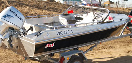

Озадачен выбором лодки для рыбалки, чтобы и по месту половить и на нижнюю Волгу рвануть. ПВХ-шки хороши но в них место баллоны скрадывают и слышал что можно пробить блесной при выуживании серьезных экземпляров. Пока остановился на таком варианте(лодка+прицеп+мотор около 300 тыр). Удобно будет хранить в гараже. Кто пользуется лодочными прицепами, что посоветуете ?

Такое ощущение,что ты мою лодку на моем прицепе сфоткал! :) Что тебя конкретно интересует?

Именно езда по трассе - прыжки прицепа по кочкам, макс. скорость итд

По трассе идет за сориком 100 смело. Прицеп у меня финский,рессорный. Катер не очень легкий,поэтому не очень прыгает.

Лодка что на фото около 200кг. Реально ее спусскать/поднимать на прицеп одному если есть лебедка?

Лоцман, ты с весом не ошибся? Мотор по паспорту весит 90 с лишним кг, плюс бак с топливом,плюс шмотки и сама пластиковая лодка больше 400 кг. Я один с лебедкой справляюсь. Правда у меня еще второй для троллинга мотор стоит плюс дуги. В итоге больше 600 кг на круг.

С весом ошибся ненамного. Характеристики лодки:
Длина габаритная, м 4,7 Ширина габаритная, м 1,9 Высота борта на миделе, м 1,0
Высота транца, м 0,51 Грузоподъемность, кг 500 Допустимая мощность ПЛМ, квт 44,1/60
Рекомендуемая мощность ПЛМ, квт 29,4/40 Пассажировместимость, человек 5
Скорость, км/ч 40-65 Масса с оборудованием, кг 250

Так это вес без мотора , рулевой машинки и бака с бензиком.Мотор 40 л.с весит 96 кг (60 л.с побольше).Бак 50 литров с горючкой еще 55 кг + по мелочам ещё кил 50 наберётся, + АКБ 25-30 кг. Вот и посчитай Эта лодка на круг за 400 кг получится. И прицеп лучше не с роликами, а с дутыми колёсами присматривать(типа от садовых тачек). С таким точно один управишься.

Но если есть возможность купить и главное есть где хранить такую лодку,как на фото - нужно брать!
Только прикинь размеры по длинне. Тут 6 метров будет мало. 4,7 лодка, плюс мотор в поднятом состоянии ещё см 60-70, плюс дышло прицепа мин 1 метр.
