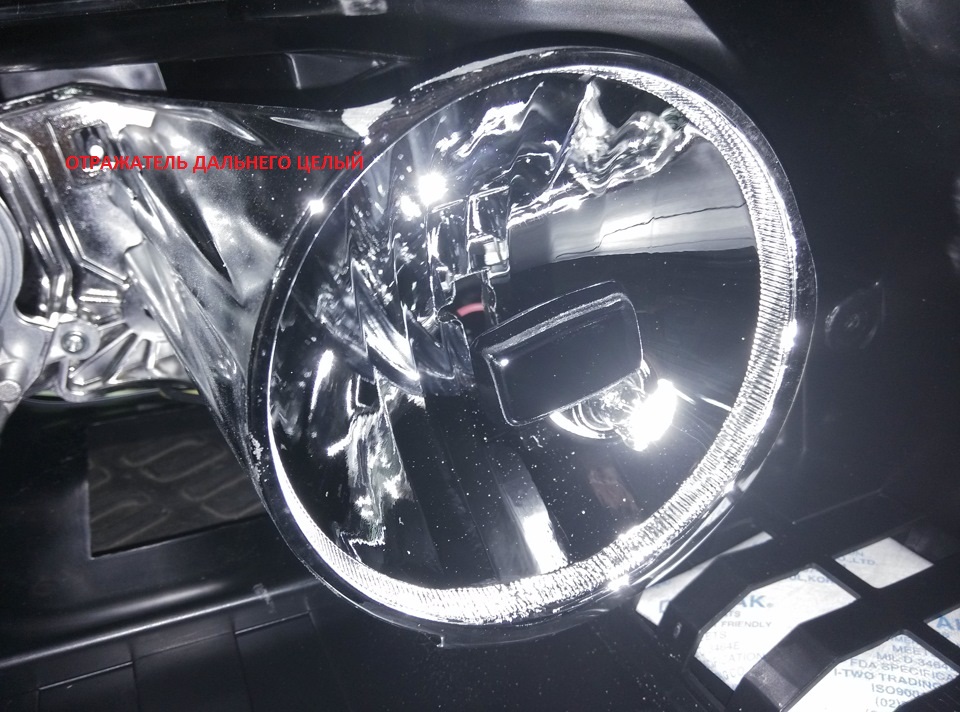

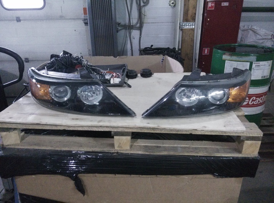

перед нагревом выкрутили блоки розжига, лампы и лампочки поворотников.

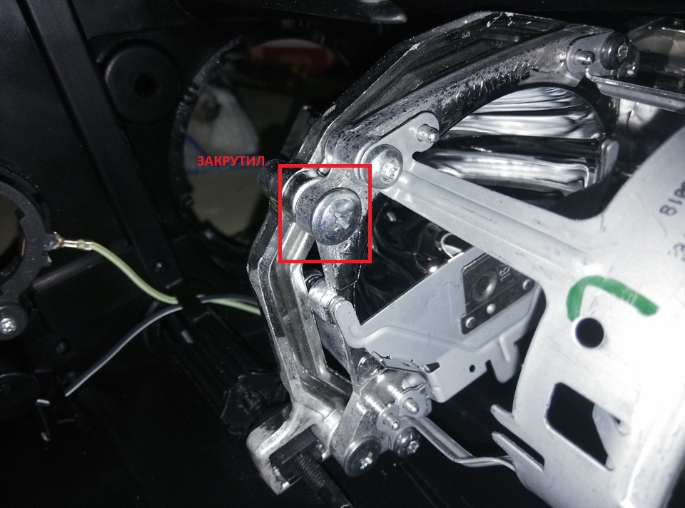

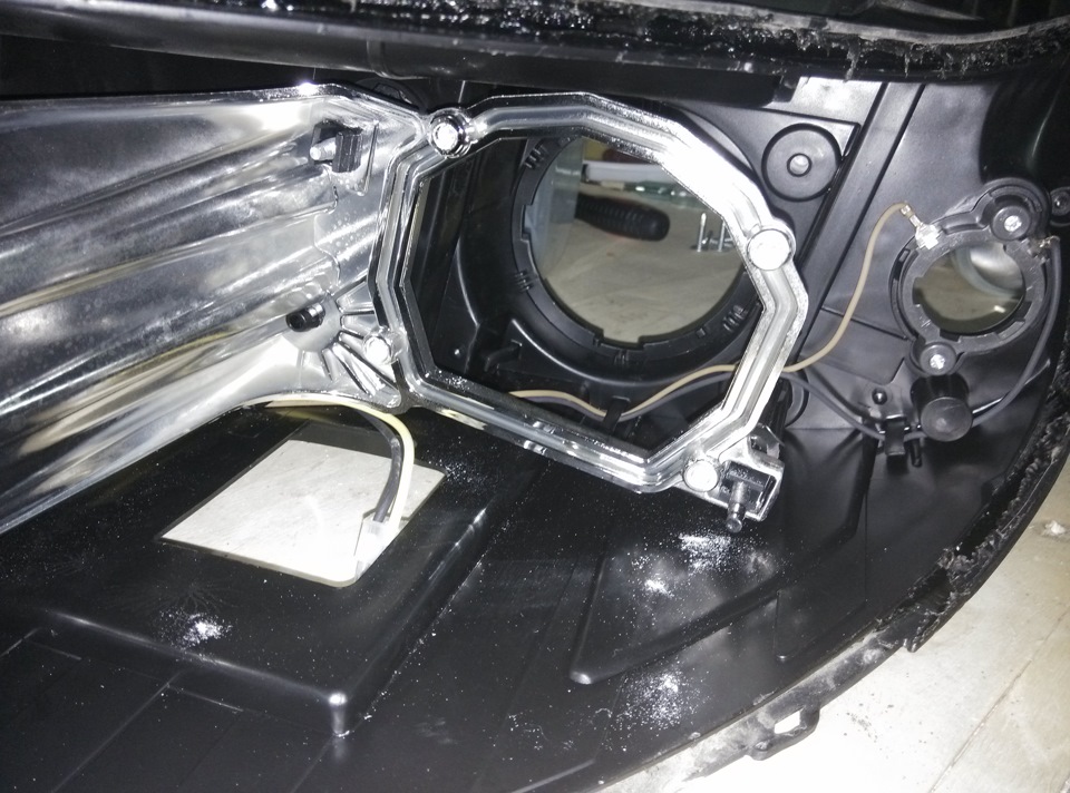

провода припаял к проводам дальнего света, которые не отрезал, а только снял немного изоляцию и запаялся, нагрузка на моторчик минимальна. Всю пайку закрутил изолентой Валерона.
Провода по барабану к "+" или "-" припаивать (моторчик работает и так и так).

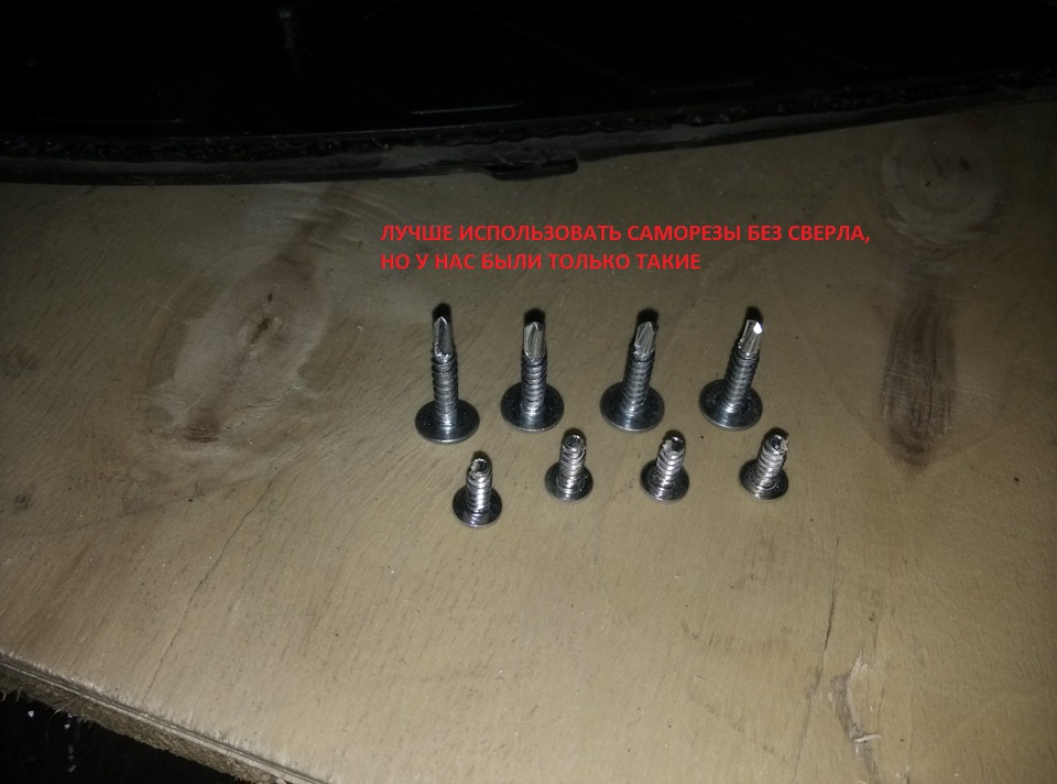

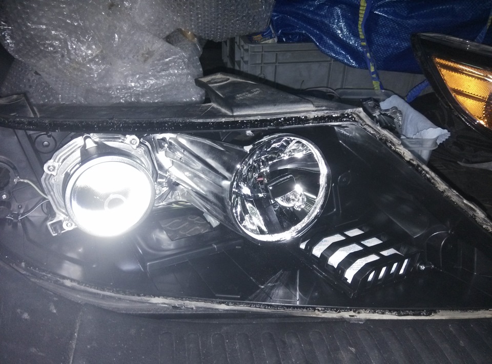

Собирать фару намного проще — вставил все это обратно как получилось и положил в коробку.
Подождал 15 минут и нажал на стекло — встало как родное.
Далее очистителем Максата убрал остывшую резину с фары и отверток.
