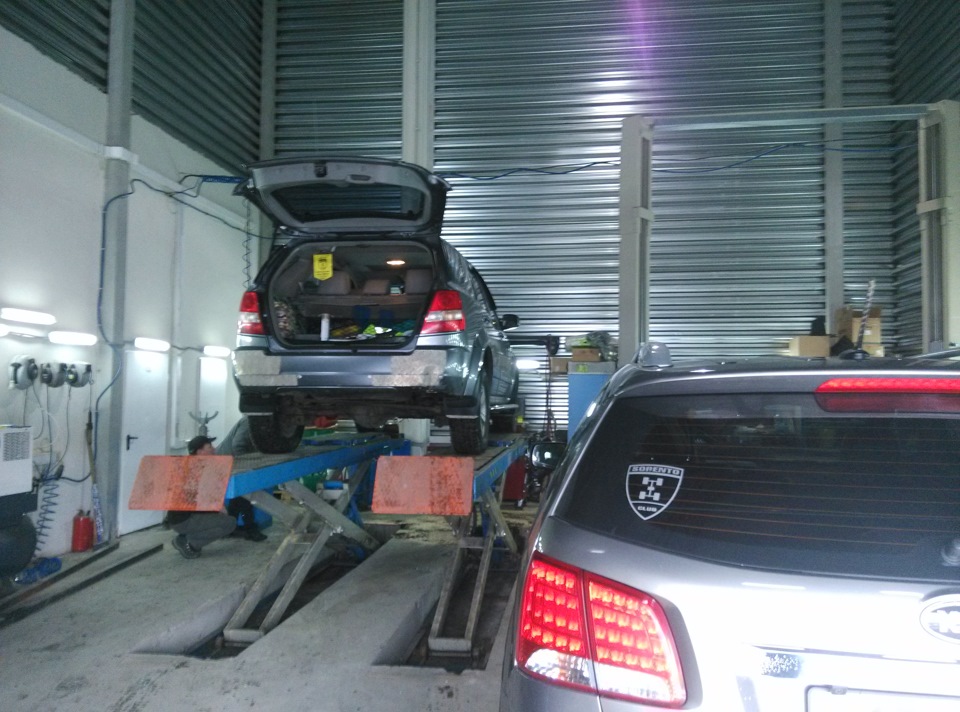

Помыл машину.
Все работы выполнял с друзьями.
Спасибо Валерону и Максату

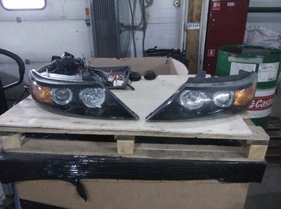

Сняли фары
а вот и они

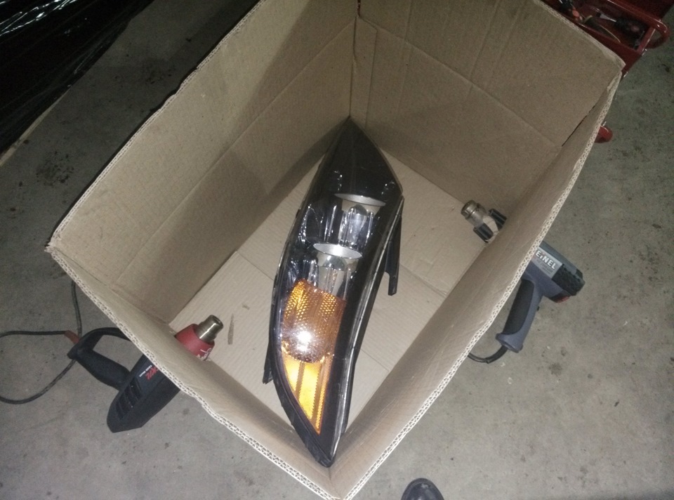

перед нагревом выкрутили блоки розжига, лампы и лампочки поворотников.

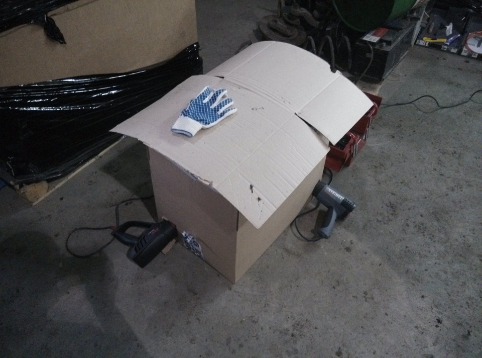

Нашли коробку в которую положили фару и засунули туда два фена, установили температуру на 200 градусов.
Фара лежала там 15-20 минут., после чего начали разбирать с использованием кучи шлицевых отверток.

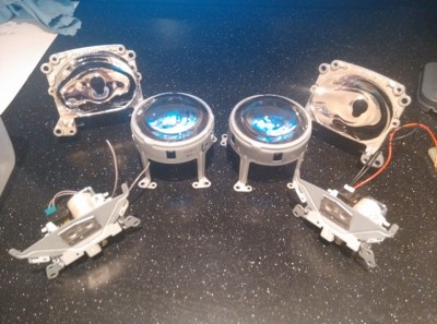

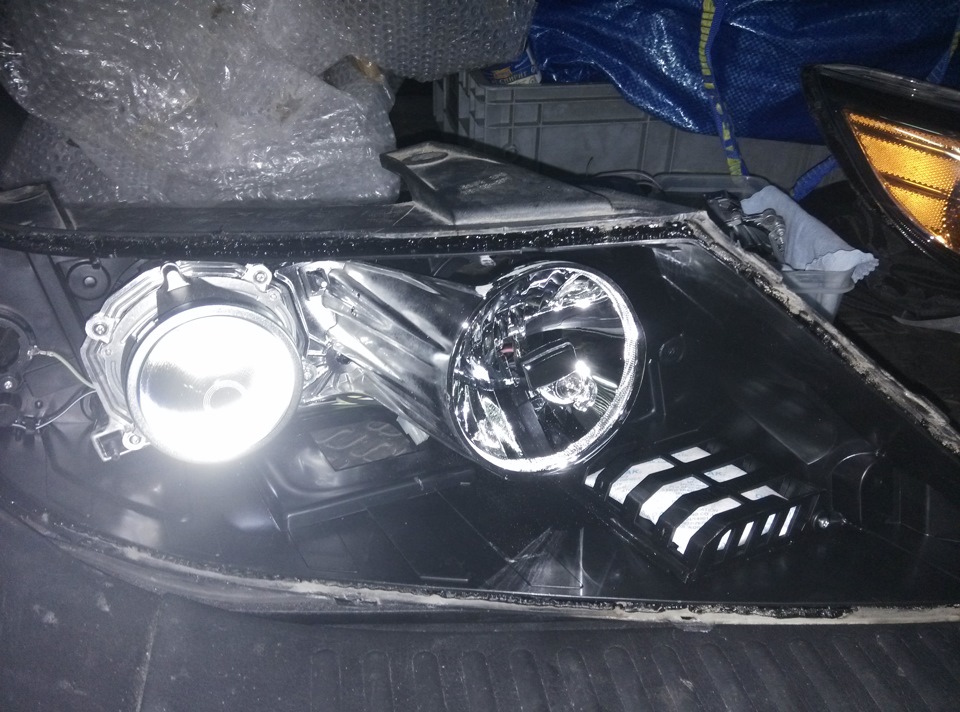

разобрали

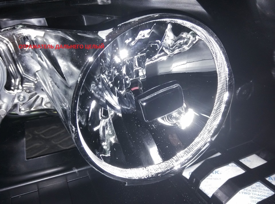

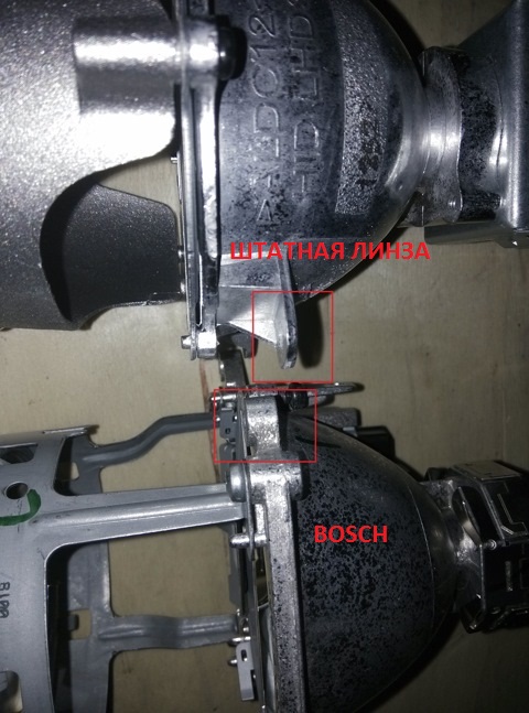

отражатель дальнего
выкрутили линзу

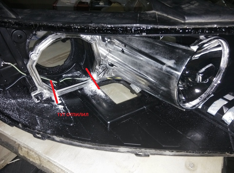

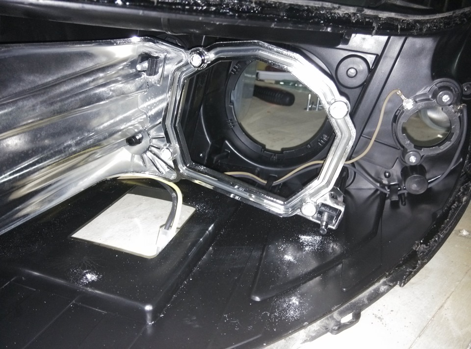

отпилили полку, пилил пилкой по металлу — все просто, т.к. пластик

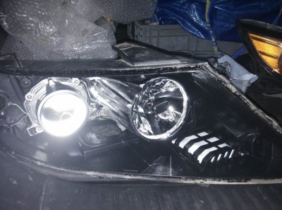

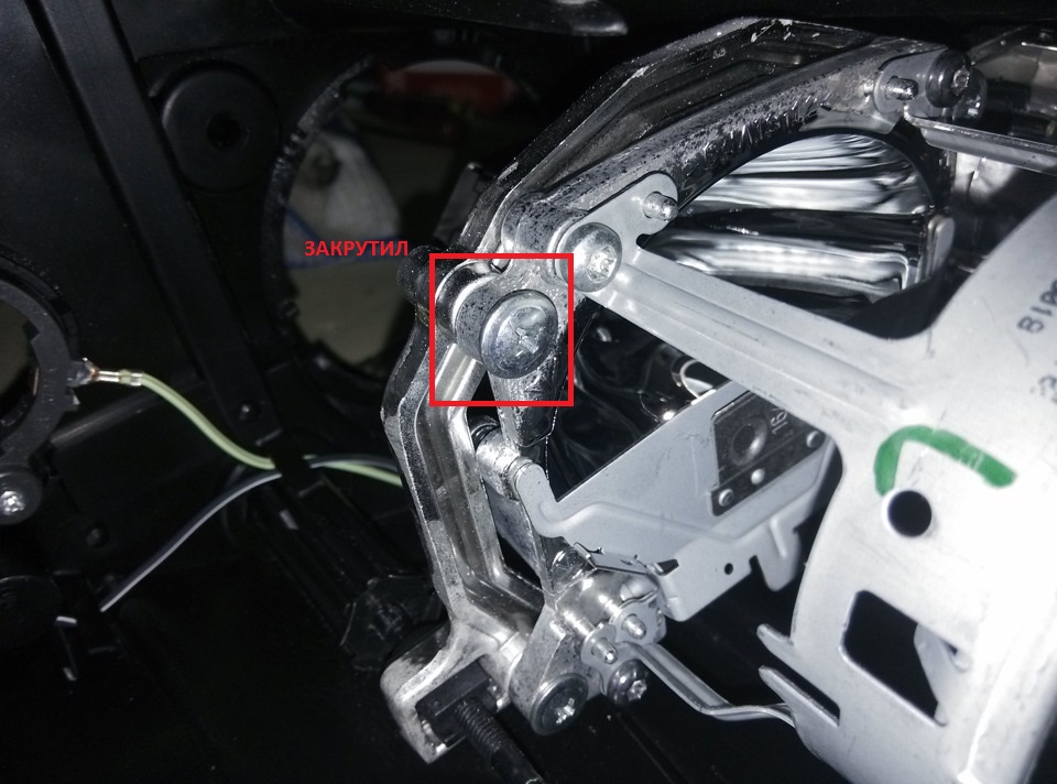

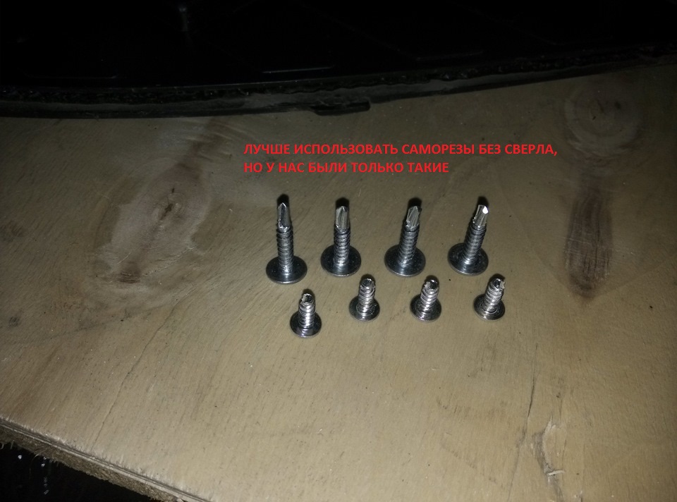

штатные саморезы мелкие и не держат нештатные линзы
вот разница
вкрутил саморезы

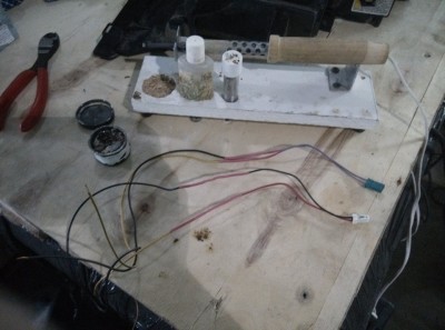

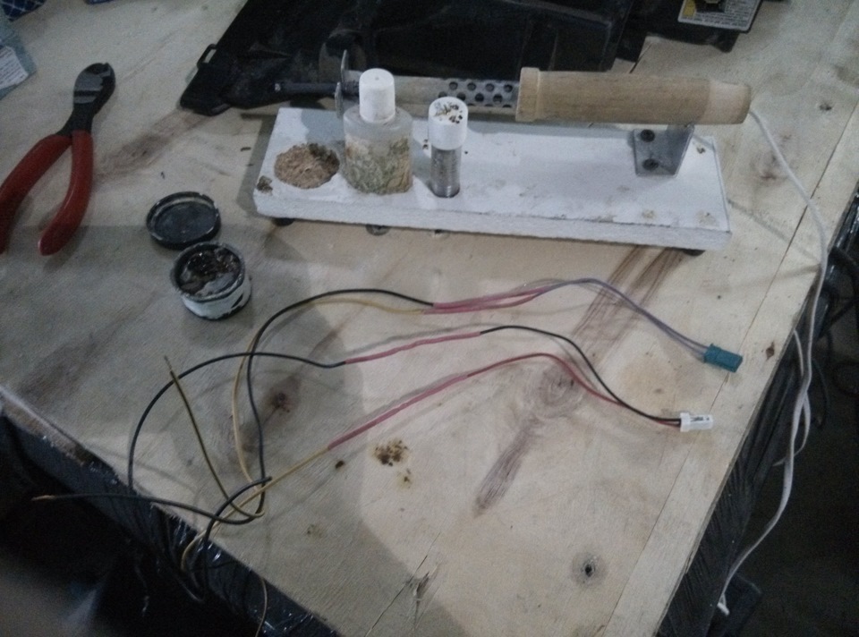

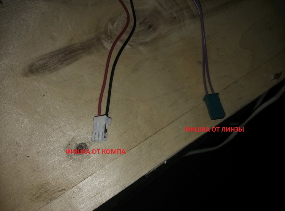

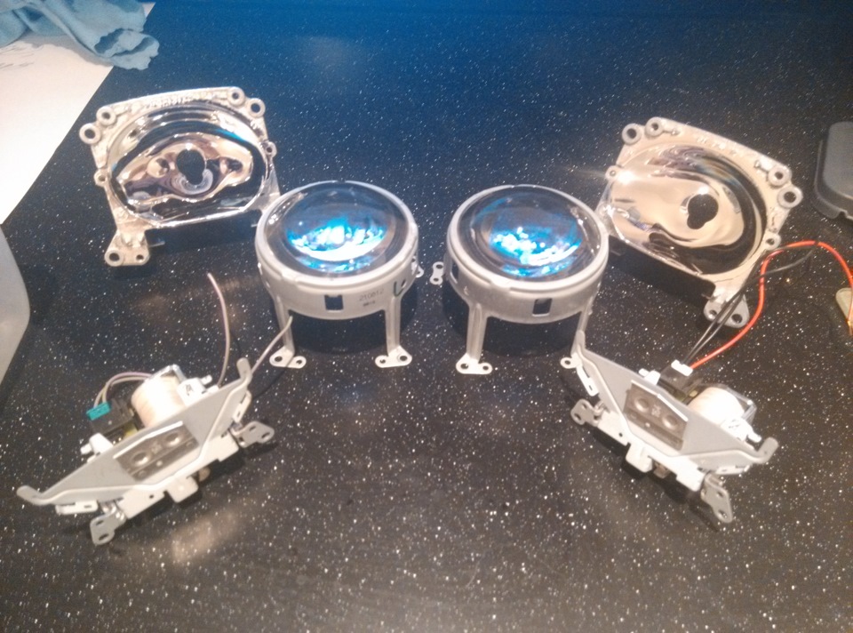

с линзами была только одна фишка (у человека, который продал мне линзы больше не осталось фишек) поэтому я взял фишку из кучи проводов от стационарного системного блока и подрезал ее канцелярским ножом
нарастил провода и закрыл пайку термоусадкой.
провода припаял к проводам дальнего света, которые не отрезал, а только снял немного изоляцию и запаялся, нагрузка на моторчик минимальна. Всю пайку закрутил изолентой Валерона.
Провода по барабану к "+" или "-" припаивать (моторчик работает и так и так).

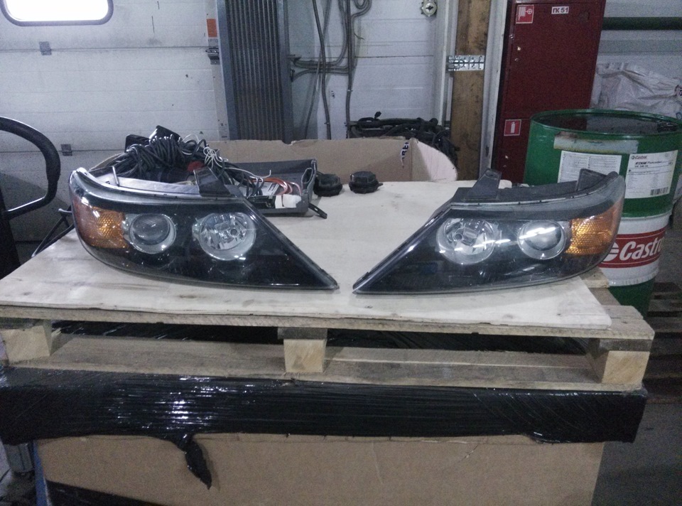

Собирать фару намного проще — вставил все это обратно как получилось и положил в коробку.
Подождал 15 минут и нажал на стекло — встало как родное.
Далее очистителем Максата убрал остывшую резину с фары и отверток.
Вставили блоки розжига и лампы. Установил обратно на машину.
Все готово. Как светят смотрим тут.
Теперь у меня 4 дальних и остался ДХО в дальнем.

фен был с дисплеем?

zxcvb71 писал(а):фен был с дисплеем?
Один да, второй нет

Повторил сегодня вечером. Билинзы BOSCH AL. Спасибо ТС за опыт. Грел одним феном, тоже в коробке. Температуру мониторил пирометром. При 110 градусах всё разбирается руками легко и непринужденно. Перед разъединением стекла и корпуса не забудьте отвернуть незаметный саморез около внутреннего угла фары.
