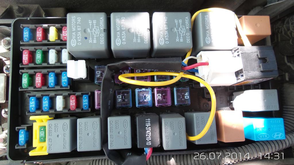

Больше года прошло :) Заказал там-же, РХО-22, только 5-го поколения, приехало за 5 дней с момента оплаты (1220 руб + 100 доставка). Провозился пару часов пока нашел в блоке предохранителей нужные провода. Подключался клемниками под условным названием "Разветвитель" или "Ответвитель" чтоб изоляцию не зачищать в неудобном месте. Заработало как и должно. Вывел наружу из блока дополнительно провод от фар ближнего света, покатаюсь и с ближним и с дальним, потом решу как нравится больше. При настройках по умолчанию на выходе реле что-то около 3,5 вольт, это совсем не "вполнакала", а значительно меньше. Да так оно вроде и лучше, генератору легче будет. Судя по лампочке дальнего света в панели приборов, она питается параллельно лампам в фарах, и яркость ее тоже зависит от выставленной яркости фар. Короче, заработало "из коробки", нет желания ничего настраивать. Спасибо за наводку!

Medved76 писал(а):А какой у нас вариант, + или - ?
Плюсом коммутируется, лампочки на земле одним концом постоянно

Сообщение Сэр Вант » 31 июл 2014, 18:16
Так и не дождался запуска в производство нашего типоразмера реле DRL-30, купил этот набор, с переходником. И оно всё и так влезло в нашу коробочку. Хотя, может не у всех там пустое место :roll:
