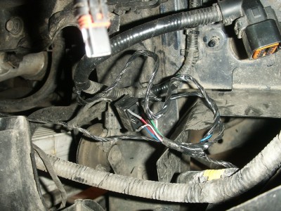

Ребят, во я лашара :)))) оказывается у соренто есть функция дневных ходовых огней. инструкция нагло врет. а вот наглядно получилось так. 7 мая было солнышко. а я включил режим авто и катаюсь. думаю срать на все эти правила по включению ближнего света и езжу. и нифига врубиться не могу почему в рядом проезжающих машинах отражается свет фар. около дома останавливаюсь, выхожу и вижу, что горит ближний свет. не горят габариты передние и задние светодиоды, салонное освещение не горит. при сумеречном освещении подключаются габариты и салонное освещение. в общем вот так.

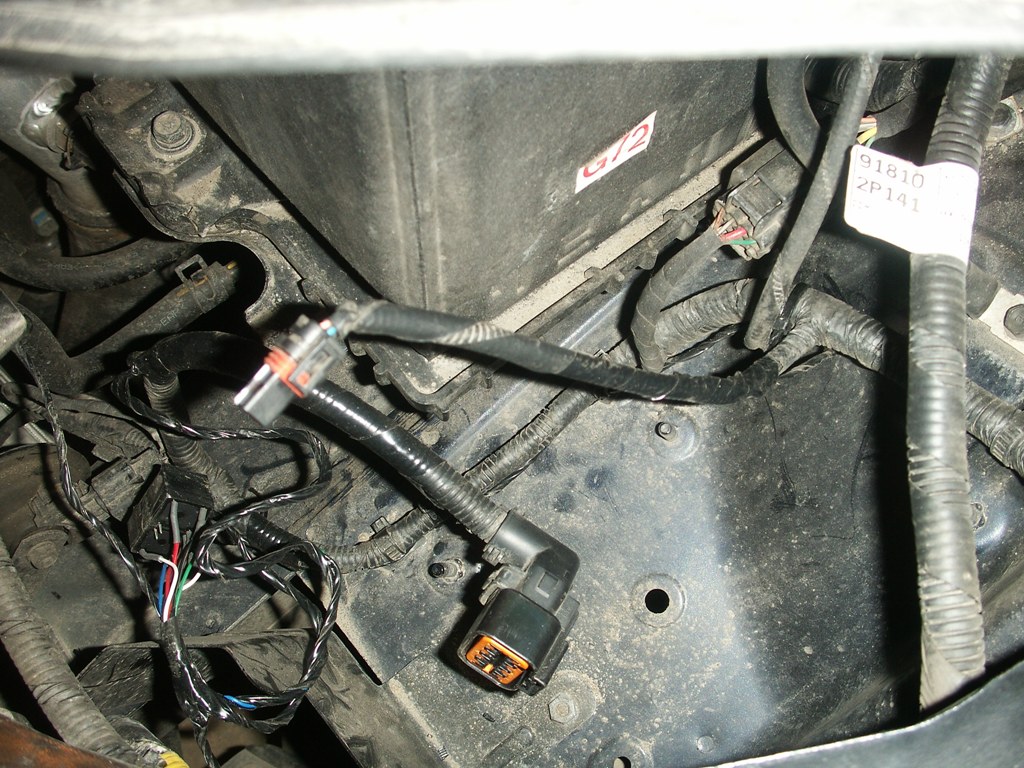

Ну и сами реле
Здесь мы видим ввод 2-х проводков на автокорректор (маленький разъем), с которого берем зажигание. и 2-х проводков с габаритов (большой разъем), с которых берем сигнал на размыкание цепи)

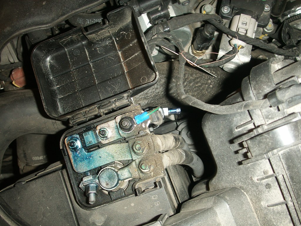

Постоянный плюс с аккумулятора через предохранитель 15А

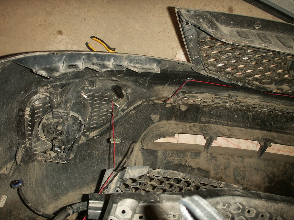

вот еще

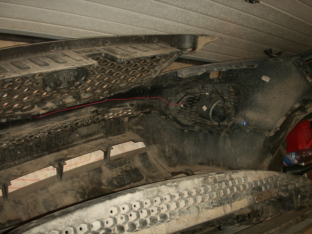

Вот так проводка идет внутри бампера
