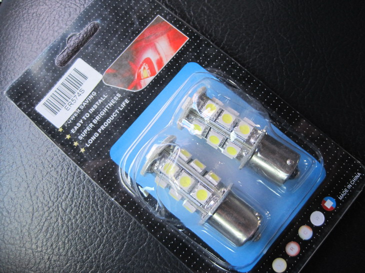

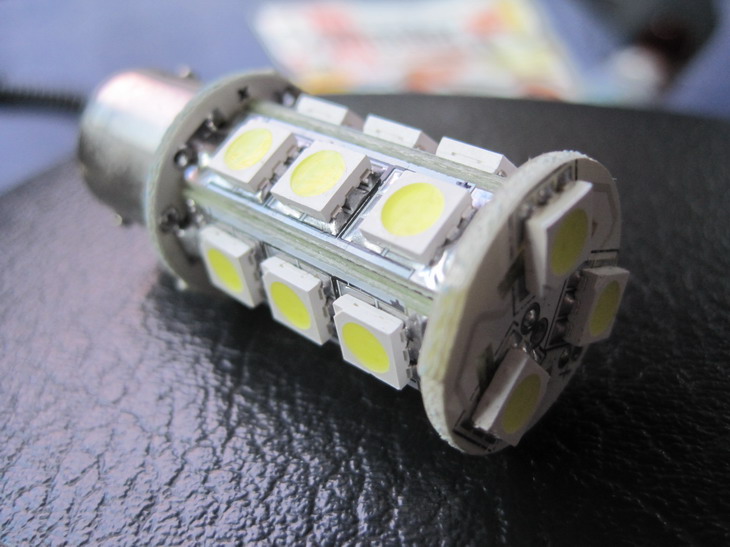

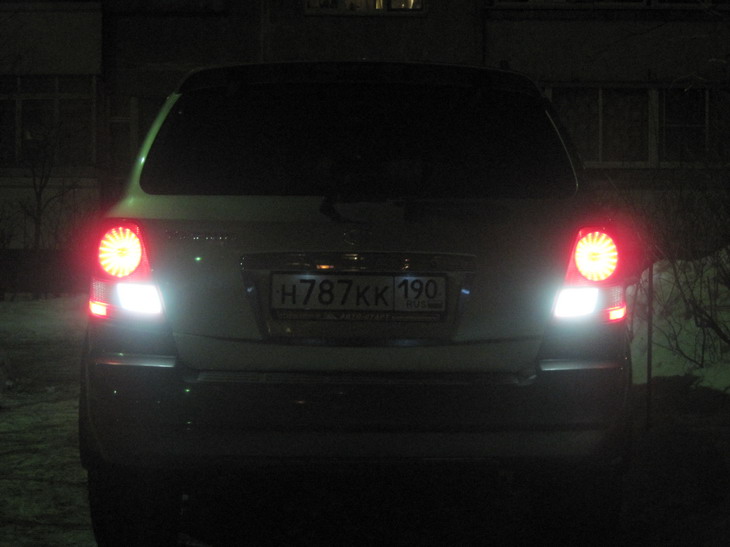

Думал я думал с ксеноном в задний, но все-таки сегодня воткнул вот такие диоды
Добавлено через 2 минуты 36 секунд:
1-pin 5050 18 LED, 2pcs/pack - $10.17
