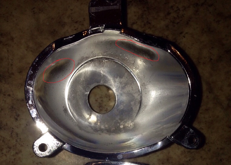

svoloch писал(а):что стало за с родным отражателем за 2 года пользования в нем ксенона
как ксенон портит отражатель? у него что ядовитое какое-то излучение?

Саш, как правило, портят китайские лампы, посаженные в цоколь на клей, вот этот клей и "горит", появляются темные пятна на отражателе. В правильных лампах колба фиксируется в цоколе без клея :) Гугл, как говориться, в помощь! :wink:

на фотках явно не следы гари.

kral796 Я не специалист по таким вопросам, мое мнение, температура виновата, но это лишь мнение. Опровергнуть которое может, только пара других разобранных линз.Одну в которой использовались лампы 55вт и не более, т.е. рекомендуемые и вторую также лампы 55вт и не выше и после ксенон 35вт.

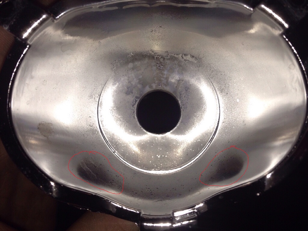

Как раз ниже центрального отверстия темные пятна справа и слева - сажа, а сверху да, хром "покрошился"

Володь, температура галогеновой лампы не меньше чем у ксеноновой, а вот УФ излучение у ксенона наверняка есть, и как правило, УФ на пластик влияет не очень положительно :oops:

AVR Сажи там нет, засветы, телефон то не с 4к камерой. Там первоначальная поверхность, на которую наносили хром. А лампы использовались IL-trade H7 с такими же блоками, без всякого герметика и клея. Отражатель там не пластиковый, силуминовый или как его там)

Посмотри в сети, фото ламп на клею, и без, разница есть. Помощи сайт легал-ксенон.ру в латинице, там про это пишут...

diggerded На первой и второй фотке с включённым светом видно, что отражается. Вчера мимо бмв проходил, с виду под линзой спереди такая же площадка как и у нас и она матовая, а у нас хром.

галогенка - 55Вт, ксенон 35 Вт (как заявляют)
при таких данных тепла от ксенона больше быть в принципе не может.
УФ стекло вроде как не пропускает...
соответственно беда похоже не в ксеноне а в говеных фарах... :(

svoloch писал(а): второй фотке с включённым светом видно
это как можно определить по фотке, сделанной на говеную камеру на телефоне, которая ловить зайчиков и засветы веда и везде, где их в принципе может и не быть?:) вживую нет там никакого засвета, стг ровная, по веткали тоже лишних плос нет:)

kral796 писал(а):на фотках явно не следы гари.
Саш, а это тогда что, на фотках?

AVR Это моя тень, отражатель овальный, не зеркальный, поэтому видно пятнами. Хотите без гари, как выговорите, могу на зеркалку нормальную сфоткать, тогда отпадут споры)

svoloch писал(а):Это моя тень,
Ну тебе виднее :D :wink:
вот тут как раз про "такие" лампы написано :twisted:
https://www.drive2.ru/l/3719634/

diggerded С тобой сложно спорить)) я не про грандиозные засветы говорю, а мелкие не мешающие другим водителям. А если хром покрасить в мат, то их и вовсе не станет)
