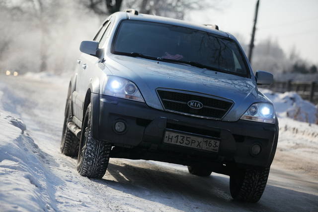

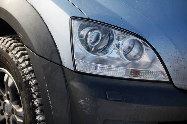

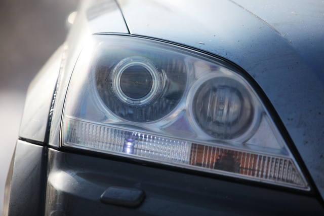

Сообщение sinchukov » 12 фев 2012, 11:16
ну и просто там кто-то гулял)

Re: Линзованный ксенон в дорестайл
Сообщение Botsman » 12 фев 2012, 11:33
sinchukov
Прикольно :roll: Мне бы так... :cry:
А резина тож ничё :wink:

sinchukov Тезка, теперь колись, что за линзы?

Сообщение jon565 » 12 фев 2012, 15:28
так это китай, олло 3g.
Сообщение sinchukov » 12 фев 2012, 17:14
HID 3g bi-xenon)
