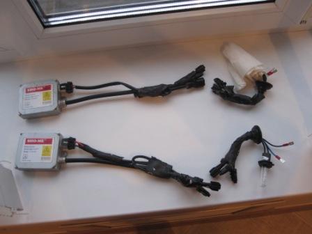

Сообщение MELAN » 21 окт 2012, 17:08
Соренто купил месяц назад,владелец оставил мне набор ксенона.Вижу я его впервые,никогда не сталкивался,думаю может поставить,попробовать что это такое,или продать,или фиг знает что с ним делать.....Выкладываю фото,нужен совет,что куда втыкать,если я соединяю меж собой провода,то остаются свободными две клеммы,куда их??? Бывший хозяин сказал что установка 10 минут.А за сколько это продать можно??? Реально я бы в противотуманки поставил,т.к. в фарах лампы яркие стоят,а туманки уж больно тусклые..... :?:

Сообщение fomin_ka » 21 окт 2012, 17:27
В туманки идут другие лампы Н27 кажется, а в головном свете с линзами ксенон светит лучше и фара не нагревается.
Две клеммы втыкаются в клеммы ближнего света под крышкой в фаре

Сообщение MELAN » 21 окт 2012, 18:45
Спасибо!Т.е. действительно всё не сложно :)
