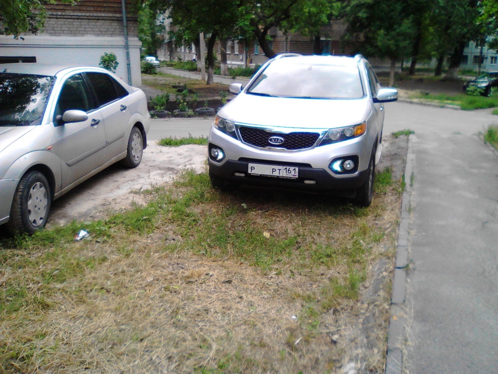

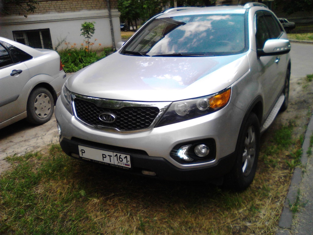

Ну вот дождался.
Ставится только со снятием бампера. Теоретически можно было бы не снимать - но ни проводку не проложить, ни закрутить нормально не получится.
Для подключения от контроллера 4 провода. Но я один не стал использовать - в принципе он не нужен.
Вместо питания от зажигания взял в блоке предохранителей сигнал от заведенного двигателя и пустил через реле.
По такой схеме включаются на полную мощность при заведенном двигателе.
И переключаются на подсветку стрелок при включении габаритов.

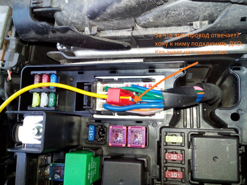

Подскажите установил ДХО. но они постоянно отключаются.Кто может помочь напишет пжл.
http://www.drive2.ru/l/6735632/

Подключение ДХО к монтажному блоку (блоку предохранителей) в моторном отсеке, на примере Philips DayLight 9:
Все нужные сигналы там есть. Это удобнее и надежнее, чем цепляться напрямую к аккумулятору и к жгутам "прокалывающим" разъёмом.
1. Постоянный (+) - в ассортименте, например под гайки, крепящие медную шину. Красный провод от ДХО.
2. Масса (-) - под гайкой, крепящей сам мотажный блок (только надо зачистить гайку снизу и шпильку кузова). Чёрный провод от ДХО.
3. Зажигание - много где, например, в переднем разъёме монтажного блока, самый крайний (первый от левого борта) в первом ряду, в жгуте провод зелёлный с оранжевой полосой. Туда подключен синий провод от ДХО, поджат под клемму. Разъём разбирается относительно просто - вынуть жёлтый фиксатор с торца, очень тонкой и узкой плоской отвёрткой отжать фискатор клеммы в разъёме со стороны контактов.
4. Габариты - 5ый от левого борта в том же 1ом ряду в том же разъёме. Жёлтый с чем-то (вроде с зелёной полосой). Туда подключен оранженвый провод от ДХО.
В принципе, на фото всё видно. Если что не понятно - обращайтесь.
Всё светит (при включении зажигания)/гаснет (при включении габаритов/фар) стабильно, ничего не мигает.
