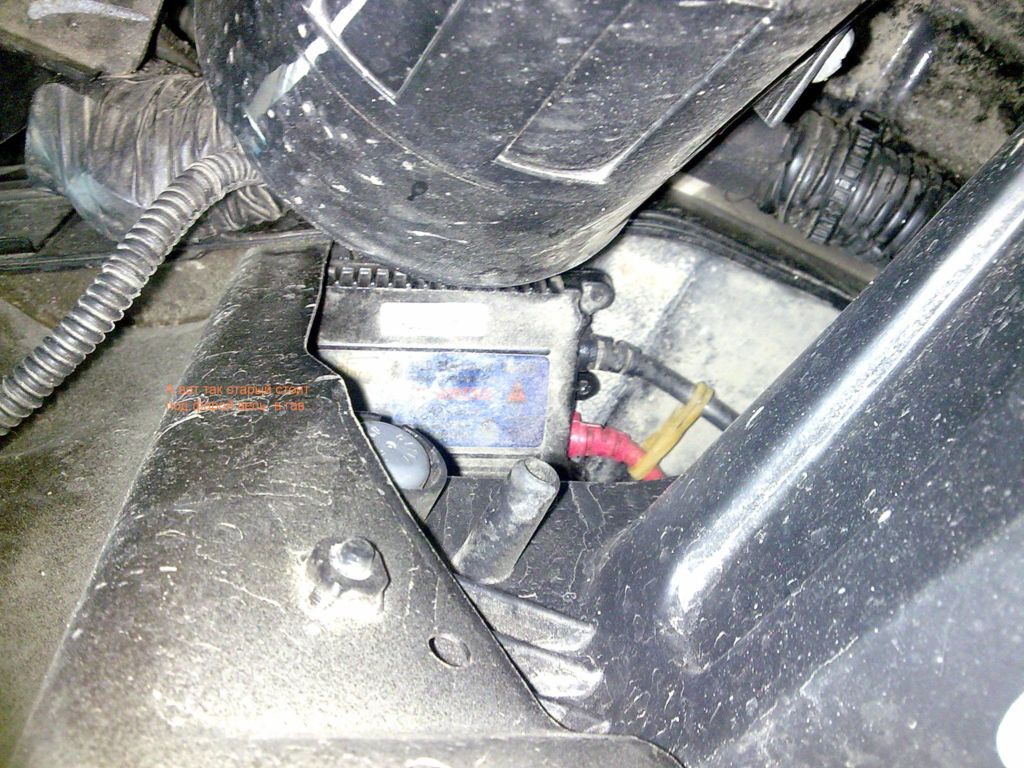

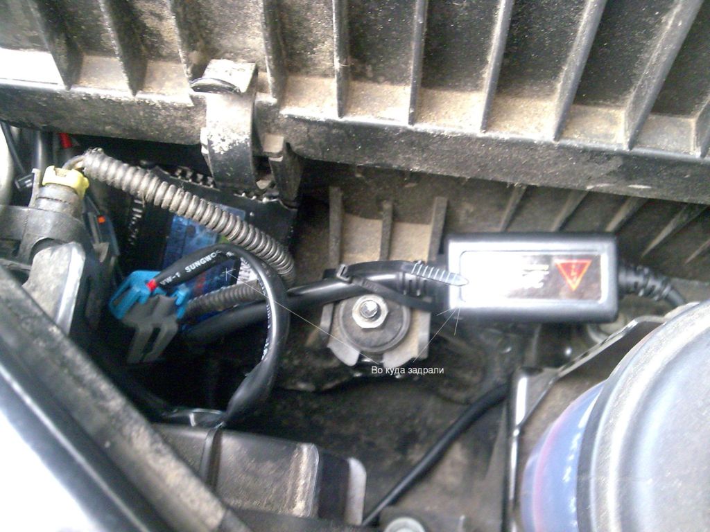

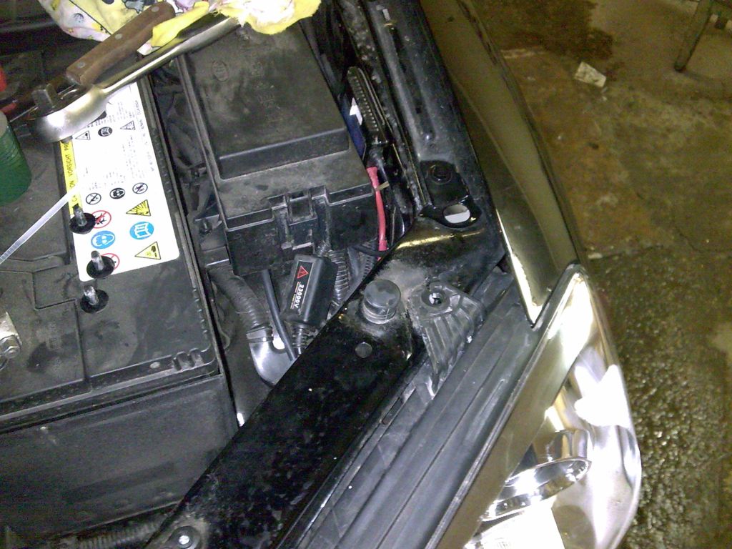

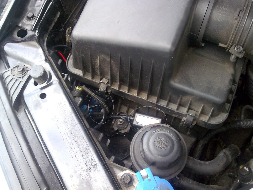

Ну вот сегодня ездил в автосалон менять по гарантии ксенон.
Всё красиво, поменяли илампу и блок розжига - дабы некопашиться :wink:
Меняли 3.5 часа, сказали, что на мойку авто много, а так всё окей.
Кстати у меня блоки стояли под фарами, а этот новый поставили на на подкрылок,повыше от воды?
Повсей видимости тот утонул! Почему сразу непоставили %)
Но тут я догадываюсь, дело в том, что этот салон торгует Сузуками, Рено и Нексия, Сорик у них в других салонах.
Конечно нашёлся менегер, который неупустил своего шансона :crazy:
Короче их механики повсе видимости с сссориками не возились и спрятали туда куда я так понял-ненадо. В выхлдные вторую фару переделаю-поднему блок :crazy:

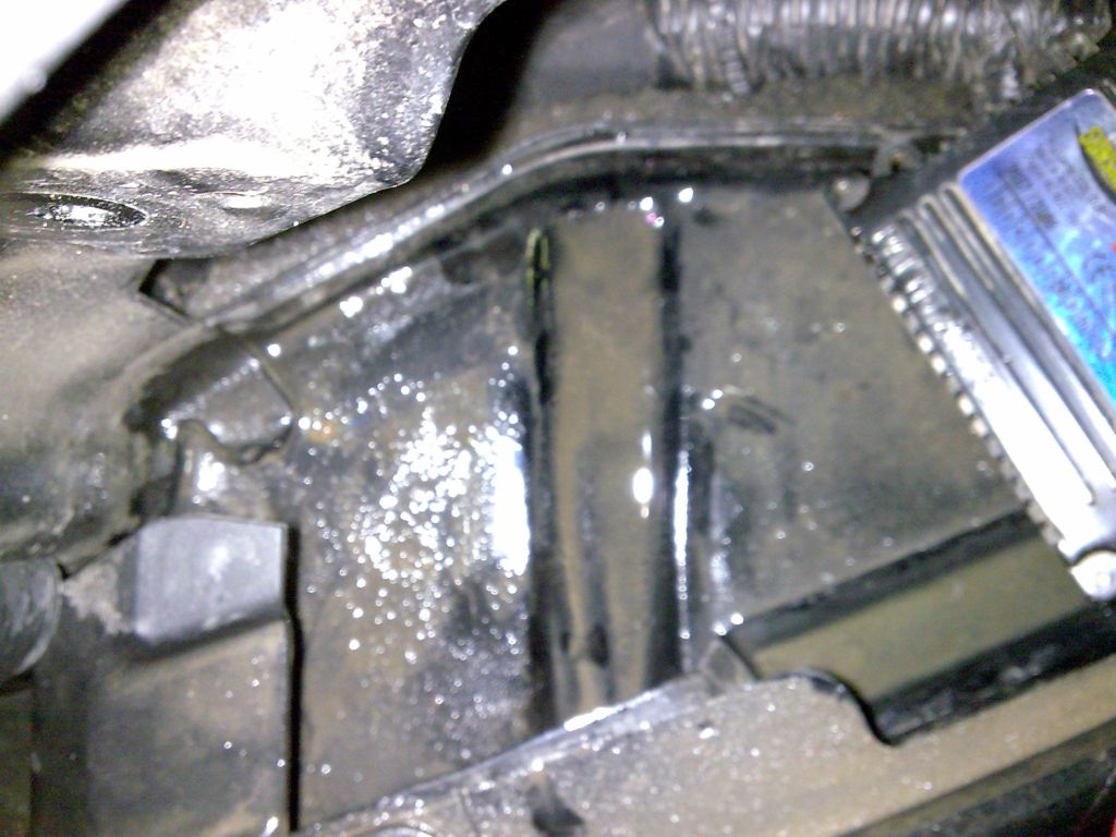

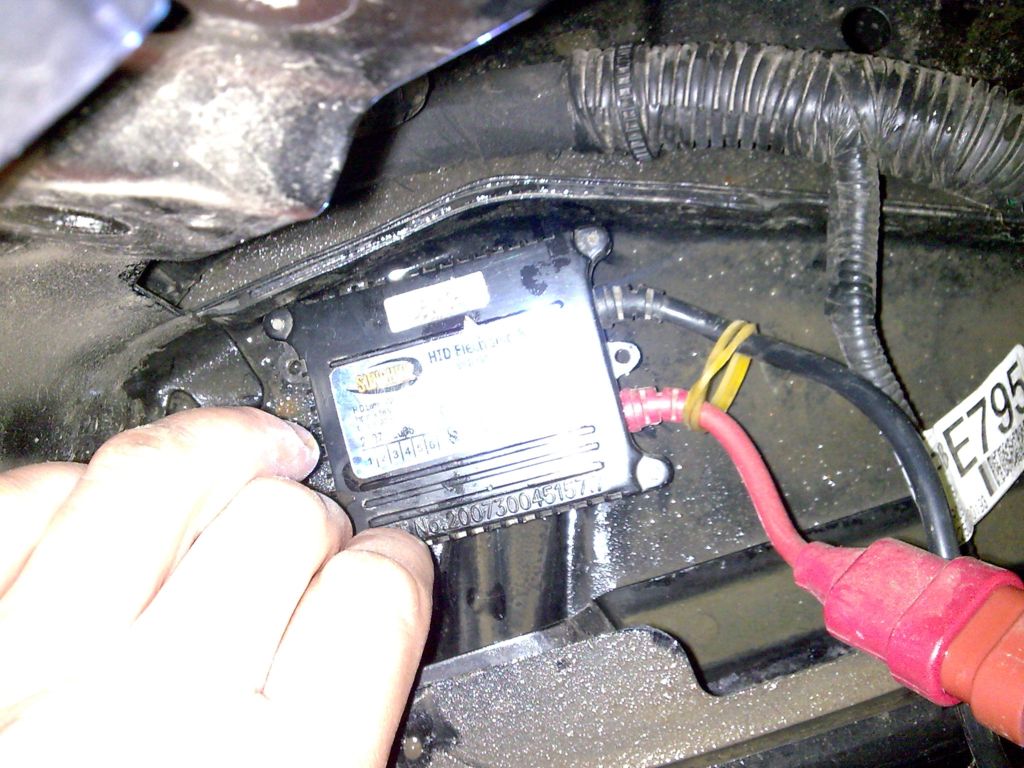

Сообщение COBRA-RUS » 01 фев 2009, 21:18
В выходные как и говорил переставил на левой фаре блок , и как понял незря :evil:
А теперь сухо.
Вот здесь стоя блок в самом болоте!
Вот она водичка - убивающая блок!
