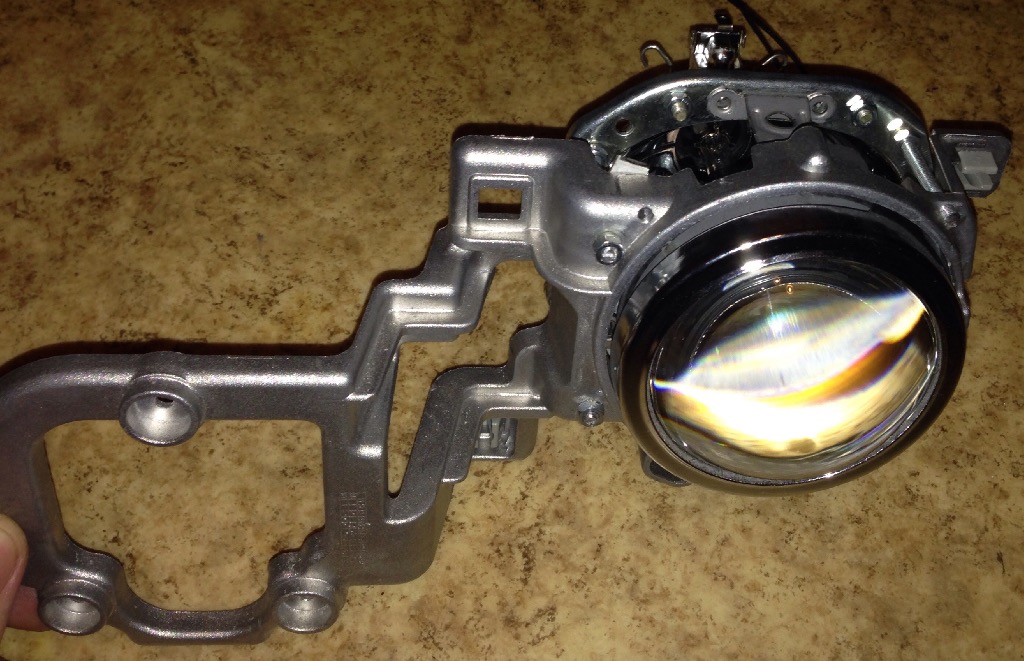

Bi-xenon Hella вместо штатных линз

Интересно, можно переделать шторку в линзе что бы светило ступенькой?
Добавлено через 3 минуты 9 секунд:
поделись как у тебя пошел процесс установки Hellы

Вот нашел , ребята на Украине сделали- http://www.xart.zp.ua/php/image.files/s ... sh_m_5.jpg
Сергей011
Сообщения: 11
Зарегистрирован: 09 окт 2014, 08:45
Re: Bi-xenon Hella вместо штатных линз
Сообщение diggerded » 04 дек 2014, 11:07
Сделано очень топорно и не надежно - холодная сварка быстро отвалиться по зиме на колдобинах - надо делать нормальную переходную рамку и жестко крепить к базовому кронштейну... имхо конечно...

А может воткнуть линзу :idea: вместо дальнего отражателя и не заморачиваться? так неверно проще будет :?:

тогда вопрос - что делать со штатной? Да и линзу в отражатель не комильфо, слабенький он у нас, большую линзу может и не выдержать по весу...

diggerded писал(а):холодная сварка быстро отвалиться по зиме на колдобинах
дык она ж вроде только болты держит... типа фиксатора резьбы...

kral796 писал(а):вроде только болты держит
Смотри внимательно фото - сверку сваркой прихвачено к штатной рамке- это тонкое место и порвется, 100%

Всё-таки установил линзы miramoto D2S, 2.5 дюйма :o . Фотоотчет выложу позже. Скажу одно- работы на 2-3 часа за пару и переделывать ничего ненадо :Yahoo!:

Фото отчет будет через неделю...... дело в том что одна линза оказалась бракованной и показать всю картину не получится(((.....завтра обменяю на другую и в процессе сфотографирую. Немного терпения и будет счастье!!!
Ожидайте в конце недели.

Hella evox-r :-)

Володь, встала без переделок?
