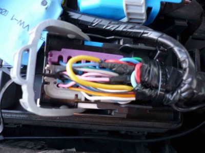

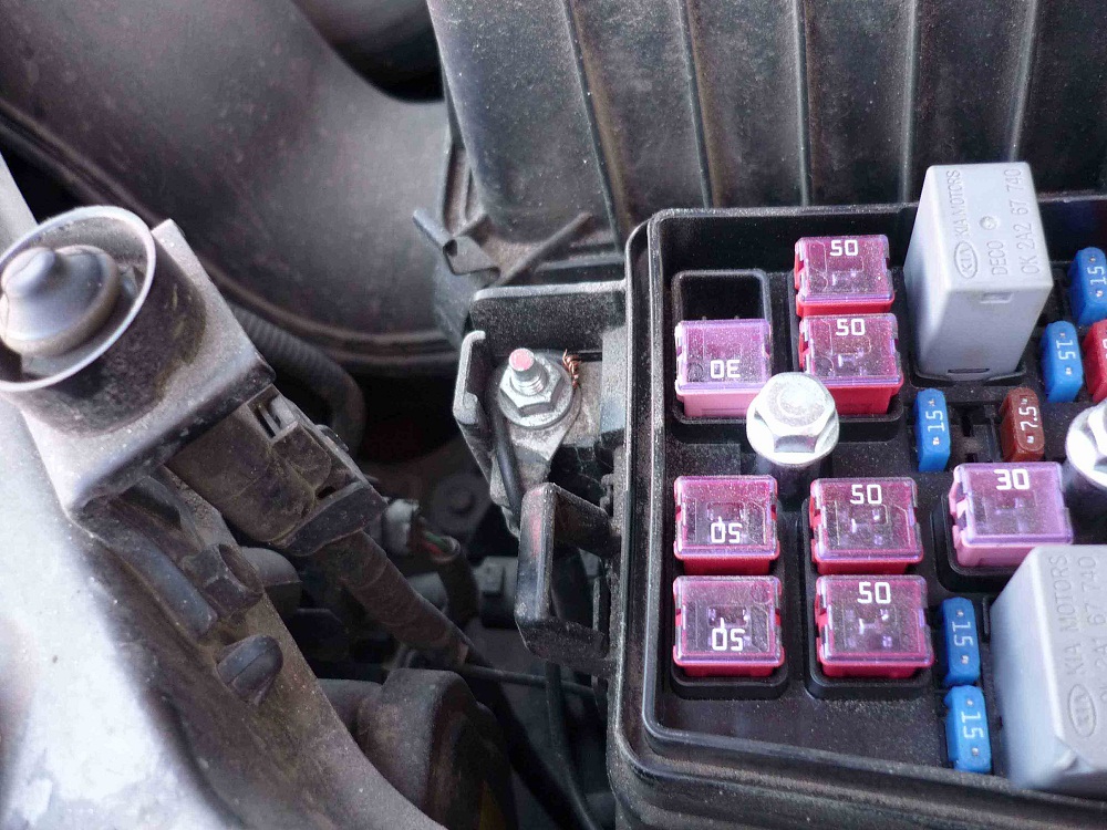

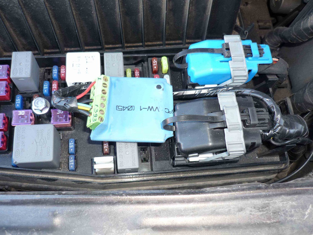

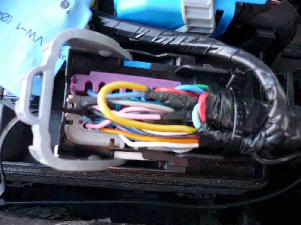

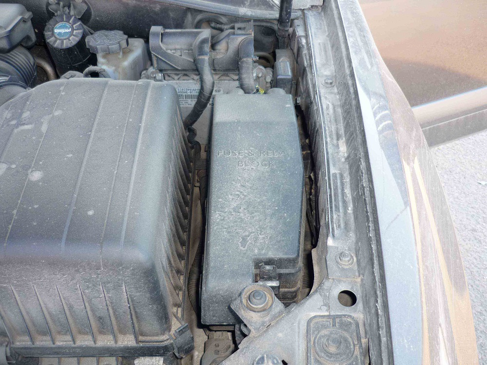

Наконец то добрался что бы кратенько отчитаться.
Подключаемся в правом блоке предохранителей
Плюс взял с общей шины приходящей на корпус блока предохранителей
Вот так реле лежит внутри корпуса предохранителей, открываем нижний разъём
подключаемся к проводам верхнего ряда, розовый габариты, серый и синий лампы дальнего света

Сегодня все-таки победил данный девайс!!! :Yahoo!:
Делали в "Вист" на волгоградке. Электрику, кличут Надир, большущий спасиб!!!
В процессе установки всплыли нюансы... Электрика у нас мудреная. Поставили дополнительное реле, чтоб дальний работал в штатном режеми и не перегружал штатные блоки.
Заняло на все времени - 1,5 часа. Цена вопроса за установку - 1800 руб.
На выходе имеем:
- Рычаг переключателя стоит в положении "Авто"
- При запуске двигла свет выключен.
- Отпускаю стояночный тормоз и через 5 сек. загораются ДХО (ТОЛЬКО дальний свет на 40% мощности. без задних габаритов и подсветки номера)
- Срабатывает датчик света и ДХО отключается.
