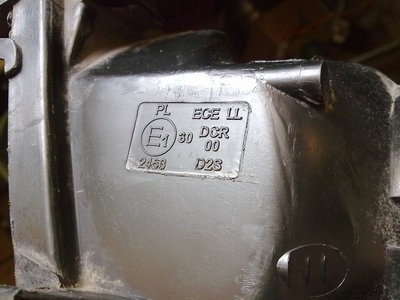

Не, если корячить линзу, то нуна корячить билинзу из новой BMW 5 серии. Там дюже гламурная билинза, стекло у фары чистое абсолютно, а вот на самой линзе есть заветные маркировки D2S...
От так народ приспособился делать. Ценник 500р. Дальше наши выпуклые буковки по низу фары просто сошлифовываются и наступает щщщастье.

Сегодня рассматривал фары Lexus330 там стекло без каких либо надписей. На линзе тоже ничего не заметел (а в БЭХЕ прямо на линзе надпись?). Под капот не заглядывал...
Добавил через 3 минут
Lifter писал(а):выпуклые буковки по низу фары просто сошлифовываются
А может это выход?
Lifter писал(а):Ценник 500р
а где это делают?

Читать надо ГОСТы в их действующей редакции, а не устаревшие. Хинт: Нужен ли автокорректор при установке ксенона?

к слову-вчера разобрал фару битую,отдал стекло для передачи Славе Neopiten для выделки трафарета под буковку.
