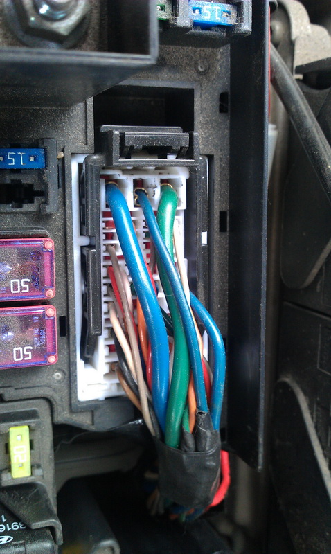

Сообщение Антон135 » 27 июл 2011, 07:24
Подскажите, пожалуйста, рабочую схему подключения ходовых огней Philips. На данный момент они подключены, но через некоторое время после начала движения начинают мигать. Необходимо также, чтобы ходовые огни выключались при включении ближнего света, а не габаритов.

Сообщение huhrik » 27 июл 2011, 09:29
ну перевесь провод выключения с ламп габаритов на ближний свет делов то ... клипсу переткнуть
у меня мигало
я нашёл провод толстенький которой идёт в блоке предохранителей подкапотном на котороый + подаётся только при зажигании - повесил + на него и перестало мигать

Заехал в центр, где ставили ходовые огни. В итоге подключили к проводу, на который подается плюс при запущенном двигателе. Ходовые огни все равно мигают, но с меньшей частотой. Может подскажете какого цвета провод, а то их там несколько толстых.

Сообщение huhrik » 04 авг 2011, 09:15
да , сорри - закрутился...
цеплял к синему проводу - он средний на фотке в верхнем ряду
это разъём на предохранительном подкапотном блоке

Re: Лампы дневного света (DRL) в Sorento R
Сообщение Антон135 » 05 авг 2011, 13:42
huhrik писал(а):да , сорри - закрутился...
Огромное спасибо за фото. Посмотрел у себя, у меня на данный момент к этому же проводу подключено. Понаблюдаю еще за ходовыми огнями.

Сообщение huhrik » 05 авг 2011, 14:13
Антон135 писал(а):Огромное спасибо за фото. Посмотрел у себя, у меня на данный момент к этому же проводу подключено. Понаблюдаю еще за ходовыми огнями.
я мыргание наблюдал по отражению во впереди идущей машине в пробках
там от оборотов зависело и движения
у меня подключен плю на провод как на фотке
минус на аккумуляторе и управление на габириты
после пересадки плюса с акку на этот провод всё перестало мыргать
у меня филипс который 4х светодиодный
Сообщение ymat » 05 авг 2011, 19:27
Оговорюсь сразу, что рассуждения мои носят теоретический характер, т.к. себе ходовые огни не ставил и с электрической схемой Sorento не знаком.
В комплект ходовых огней входит контроллер который в штатном подключении к аккумулятору получает от последнего не только питание но и информацию о том работает двигатель или нет. Если двигатель не работает, то напряжение < 13 вольт, а если работает, то крутится генератор и идет зарядка аккумулятора а значит напряжение около 14 вольт. По некоторым данным в Sorento заряд идет не непрерывно. Электроника периодически отключает заряд. Напряжение на аккумуляторе падает и контроллер ходовых огней их отключает. В итоге имеем моргание.
