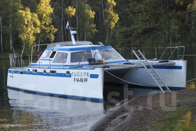

Вообще, мечта сваять что то типа такого!
https://water.drom.ru/irkutsk/boat/parusno-motornyj-katamaran-na-bajkale-11626875.html
И в Севастополе! :D
