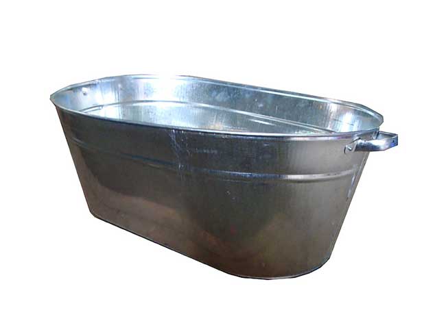

Sevast писал(а):Готово
Ванная :crazy:

Сообщение Sevast » 28 май 2015, 21:43
Считаешь есть что то общее? Попробуй ради интереса, прокатись))!
Или может прогресс 4, вершина катеростроения.
Имхо, каждая лодка изготовленная под свои задачи имеет свои уникальные свойства, попробуй на прогрессе пройти на вёслах хотя бы пару километров против течения, проклянёшь этот прогресс, его строителей, проектировщиков и их маму))!
