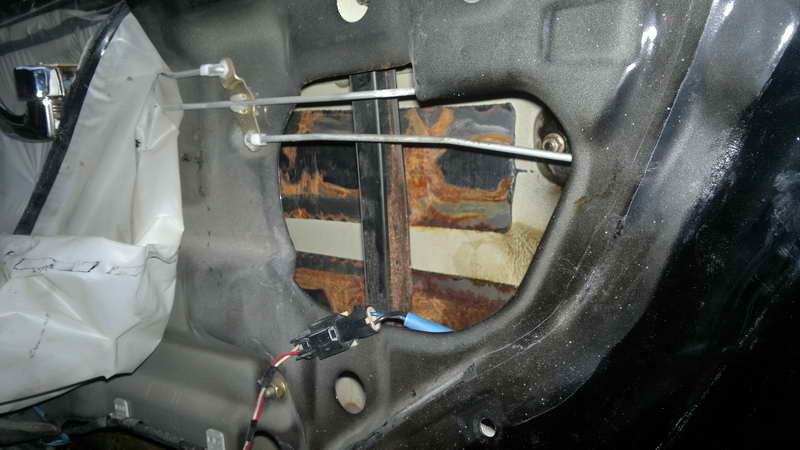

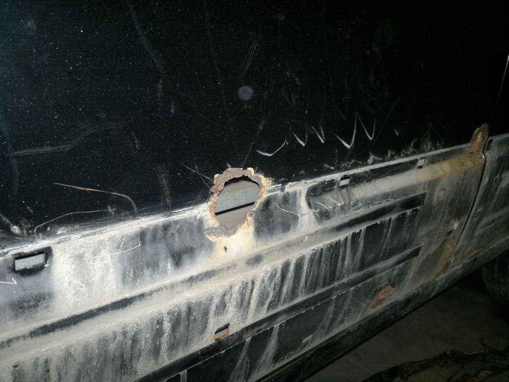

Передние крылья под замену, лобовое нужно снимать .
Под пластиком вот такие дыры .
Интересно - одно отверстие под клоп проржавело в труху, рядом пару отверстий - вообще без коррозии.
Почему?
После покраски как правильно клопы нужно ставить, чтобы избежать такой хрени?
Может вклеивать клопы на силикон?

Texas писал(а):Дима, ты такие двери ремонтировать будешь?
Вроде бы будет ремонтировать мастер. Крылья только сказал не сможет восстановить .
Texas писал(а): У меня если ты помнишь, почти так же было
Вот разобраться бы почему такая фигня?

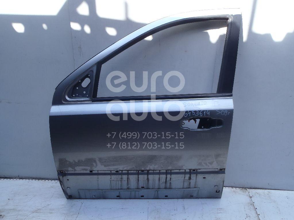

Вот в евроавто показательная дверь есть .
Может все дело в верхнем уплотнителе - двустороннем скотче?
Рано или поздно в каких-то местах отклеивается и начинает течь.
Если по пути попался пистон, то пистон при шевелении ее пескоструит и краске приходит северный зверек.
Какой выход? Хорошо проклеить что-то вместо двустороннего скотча или пистоны на силикон сажать?
И тогда вся конструкция будет не разборной.
Или наоборот - самому предусмотреть место стекания мимо пистонов?

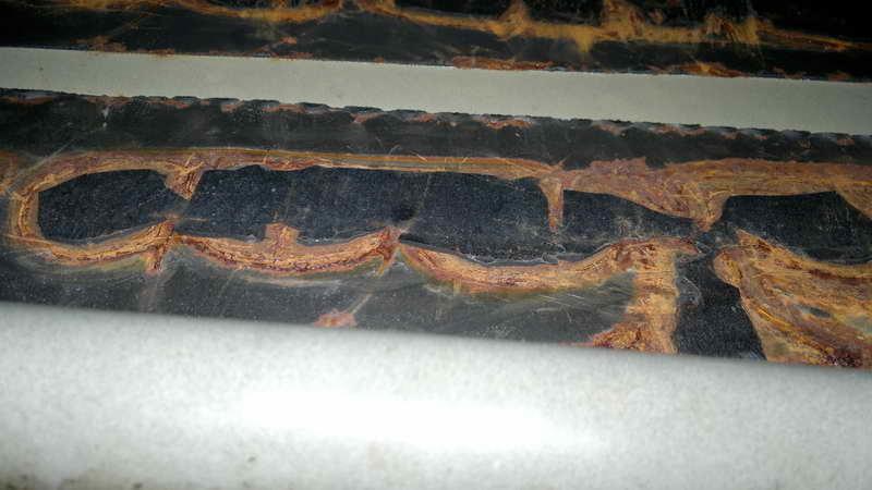

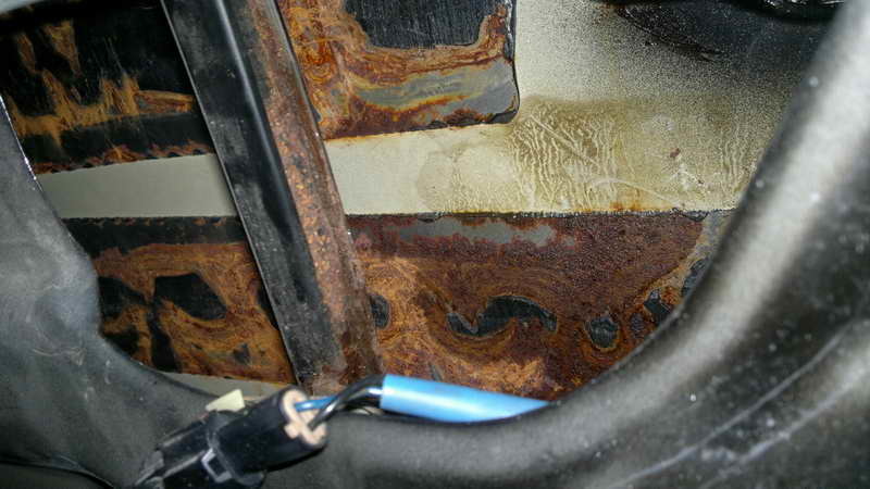

Решил внутри дверей еще раз промовилить места сварки.
Как-то насторожила штатная виброизоляция, я ее штапелем чутка отодрал и опечалился...
Вот такая она, штатная виброизоляция ...
Причем на одной двери (водительской) она идеальная.
А с правой стороны самый кошмар .
