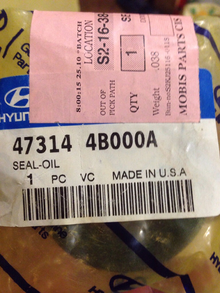

kapger Ты видать путаешь раздатку и мост передний. К раздатке подходит задний кардан и передний, отсюда и сальники(передний, задний). Задний сальник раздатки 47314-4B000.

Это где такие цены? Мне такой обошёлся в 745руб.(473144B000A). Правда ещё не менял, страшно туда лезть!

Что бы это определить нужно больше информации, до тебя такого не было, выложи фото раздатки, номер раздатки (написан на наклейке сверху раздатки), номера заказанных сальников и вин, тогда всё прояснится.
PS Передний и задний сальники раздатки имеют одинаковые размеры, но разные номера, конструкцию и насечки направления вращения, поэтому лучше покупать передний и задний, а не два задних из желания сэкономить 500 руб, которое в результате выйдет попадаловом на десятки тысяч.
