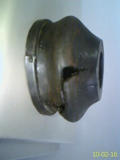

Сообщение I90R » 17 фев 2010, 21:55
Да уж, полемика не шуточная разгорелась, :ROFL: а ШРУС и ныне там... ВД результатов не принесла. Посадка мертвая :evil:
Как его собирали и что с ним было ума не приложу. Подвеска разобрана в ноль, снял все :shock: . Теперь ищу подходящий пресс, чтобы ось со ступицей с нем вывесить. Тут звучали предложения по нагреву и охлаждению... :D , но если серьезно, прогрев ступицы подшипник не загубит напрочь? У кого есть опыт , делитесь скорее...
Модераторам за Оффтоп сори, но инфа будет полезной думаю:

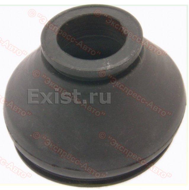

..При ревизии подвески обнаружен не свежий пыльник наконечника
в оригинальных запчастях он отсутствует, но изучив каталог ASVA был найден аналог ТТВ-003(15,5*35*31)
заказ на поставку открыл, поставка к выходным, проверим. Но думается это наш вариант.
Добавил через 1 день
Ну так вот: сняли ШРУС ! :P Обошлось без пресса и нагрева.
...Сьемник по мощнее, две трубы на вороток и он сдался. \\К слову сказать, упирался миллиметров 5 наверное//
вот теперь мысль следующая, может подшипник стоит заменить после такого напряга на него, или еще походит?

Сообщение I90R » 22 фев 2010, 10:53
...добавлю комент про прибывший пыльник : размерность в идеале, но армирование по диаметрам отсутствует . для плотного прилегания придется придумывать хомут на большИй диаметр.
