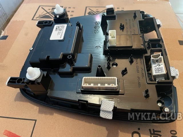

Сообщение Balbes_ » 13 окт 2023, 11:31
Всем, самый добрый день!
Как все же снять верхний плафон (LED)?
Подразобрал его немного, пробую дергать и рукой и "карточки" по углы и дергать - крепко сидит. Плафон точно на защелках или еще что снимать надо?
Добавлено через 1 день 2 часа 36 минут 18 секунд:
Панель снята. Вопрос тоже снят). Всем, добра.

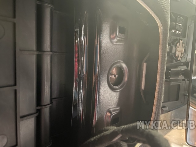

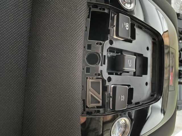

Сообщение Balbes_ » 15 ноя 2023, 06:48
Max80 писал(а):как в итоге сняли? разбирать обязательно?
Надо снять "сеточку" тонкой отверткой, там есть "пазики". Увидите 2 довольно широких паза между обшивкой и панелью. Широкой отверткой неспеша поочередно в них и с этой стороны панель выйдет. Жало отвертки заклеил изолентой. Затем идут пружинные защелки, тянете вниз. Далее еще передние, эти сидят крепко и сами очень жесткие. Тяните не спеша, либо выйдут из верха крыши, либо из самой панели. Фото.
