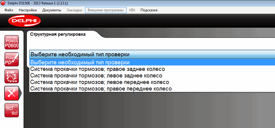

Сообщение Gubkin » 30 июн 2015, 18:52
Скрин сегодня снял на соренто 2006
раньше что-то не замечал такой спецоперации в разделе тормозов
жаль что не проверить, т.к. не собираюсь менять жижу :)

А ты так активируй, на пару секунд.... Слышно как насос включается, гудит здорово :D

BlkDem писал(а):АВТОКОМ подойдёт
Сегодня качал после завоздушки систему Автокомом, ничего изобретать не надо, там все написано чего делать
открываем слив на цилиндриках, запускаем прокачку, насос гудит клапана трещат. Педалью потиху качаем.
Жидкость надо после каждого колеса доливать. Все гуд воздуха нет, с ABS все окей.
Время прокачки сканер сам считает. Единственно после прокачки щтуцера закручивал на нажатой педали, на всякий случай.
