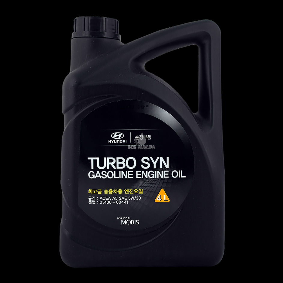

Сообщение YGrik » 13 сен 2017, 14:06
woozex
Вообще да, желательно лить масла согласно утверждённой KIA спецификации ACEA A1 А5. Но вот фигня, в популярной теме по клину двигателя, видел один раз, что "рекомендуют" А3/B3 именно для России... Кому верить, это уже каждому из нас выбирать. Лично я отдаю предпочтение только оригиналу "Hyundai Mobis TURBO SYN ACEA A5 SAE 5W/30".
А вообще по маслам тут всё чётенько расписано. Gubkin по маслам профи и, я думаю, ему можно доверять. ;-)

Сообщение woozex » 13 сен 2017, 21:24
YGrik
Я с маслом вообще запутался. :( У меня A1, A5 нигде не упоминается
В руководстве: API SM, ILSAC GF-4 или выше
Спецификация в сервисной: API SL, SM или ILSAC GF-3 или ACEA A3
Продукты SHELL в сервисной: Helix Ultra Extra Polar 0W-40, Helix Ultra Extra 5W-30, Helix Ultra AG 5W-30, Helix Ultra 5W-30.
Но сейчас AG имеет спецификацию API SN; ACEA C3
